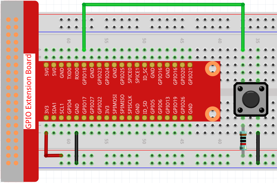

Nous allons maintenant construire un circuit permettant de contrôler la taille d’un point à l’aide d’un bouton. Lorsque nous appuyons sur le bouton, le point grossit rapidement ; lorsque nous le relâchons, le point diminue progressivement, donnant l’impression qu’un ballon se gonfle.
../_images/dot_size.png
Câblage
../_images/button_pressed.png

Comment ça fonctionne ?
Contrairement aux deux projets précédents qui utilisaient la fonction de sortie du GPIO, ce projet exploite la fonction d’entrée.
La fonction GPIO.pinMode() est utilisée pour configurer buttonPin en mode entrée avec résistance pull-up, ce qui force automatiquement la broche à un état HAUT par défaut.
Ensuite, la fonction GPIO.digitalRead() permet de lire la valeur de buttonPin. Lorsque cette valeur est BAS, cela signifie que le bouton est enfoncé ; dans ce cas, le diamètre du point augmente de 5. Si le bouton est relâché, le diamètre du point diminue de 1.
