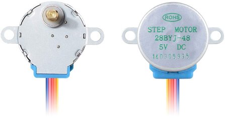

Le 28BYJ-48 est un moteur pas à pas unipolaire à 5 fils fonctionnant sous 5 V. Les moteurs pas à pas sont des moteurs de précision qui peuvent être contrôlés avec une grande exactitude sans nécessiter de retour d’information de capteurs. Cela est possible parce que l’arbre du moteur est équipé d’aimants et commandé par des bobines électromagnétiques qui s’activent et se désactivent selon une séquence spécifique, faisant tourner l’arbre par de petits pas précis.
../../_images/step_stepper.png
Le stator du moteur pas à pas que nous utilisons possède 32 pôles magnétiques, ce qui signifie qu’un tour complet nécessite 32 pas. L’arbre de sortie du moteur pas à pas est relié à un ensemble d’engrenages de réduction, avec un rapport de réduction de 1/64. Ainsi, l’arbre de sortie final effectue une rotation complète en nécessitant 32 × 64 = 2048 pas.

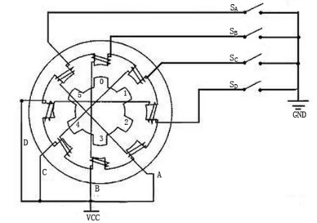

Un moteur pas à pas unipolaire possède généralement quatre phases et fonctionne en courant continu. En temporisant correctement le courant électrique appliqué aux phases du moteur, vous pouvez le faire tourner pas à pas. Imaginez le centre du moteur contenant un aimant en forme d’engrenage (le rotor), entouré de plusieurs dents numérotées de 0 à 5. Autour de ces dents se trouvent huit pôles magnétiques disposés par paires (A à D), reliés par des bobines.
../../_images/step_interal.png
Lorsque vous alimentez différents interrupteurs connectés à ces bobines (nommés SA, SB, SC et SD), vous contrôlez quels pôles magnétiques sont activés. Par exemple, si l’interrupteur SB est activé (et que les autres sont désactivés), les pôles magnétiques B s’alignent avec certaines dents du rotor, provoquant son déplacement. Lorsque vous activez ensuite l’interrupteur SC, le rotor tourne pour s’aligner avec les pôles magnétiques C, et ainsi de suite. En faisant défiler les interrupteurs A, B, C et D, le rotor tourne de manière continue.
