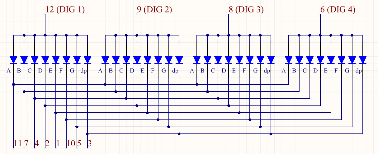

L’affichage à 7 segments 4 chiffres se compose de quatre affichages à 7 segments fonctionnant ensemble.

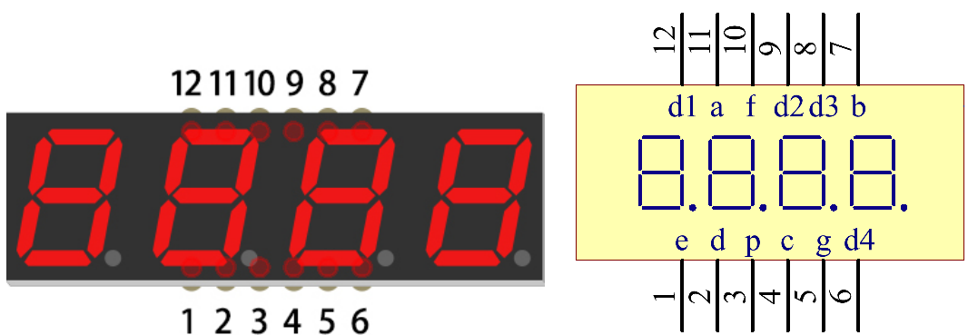

L’affichage à 7 segments 4 chiffres fonctionne indépendamment. Il utilise le principe de la persistance visuelle humaine pour afficher rapidement les caractères de chaque segment en boucle afin de former des chaînes continues.
Par exemple, lorsque « 1234 » est affiché, « 1 » apparaît sur le premier segment, tandis que « 234 » ne s’affiche pas. Après un certain temps, le deuxième segment affiche « 2 », et les 1er, 3e et 4e segments n’affichent rien. Ainsi, les quatre chiffres s’affichent à tour de rôle. Ce processus est très court (environ 5ms) et, grâce à l’effet de rémanence optique et au principe de persistance visuelle, nous pouvons voir les quatre caractères en même temps.

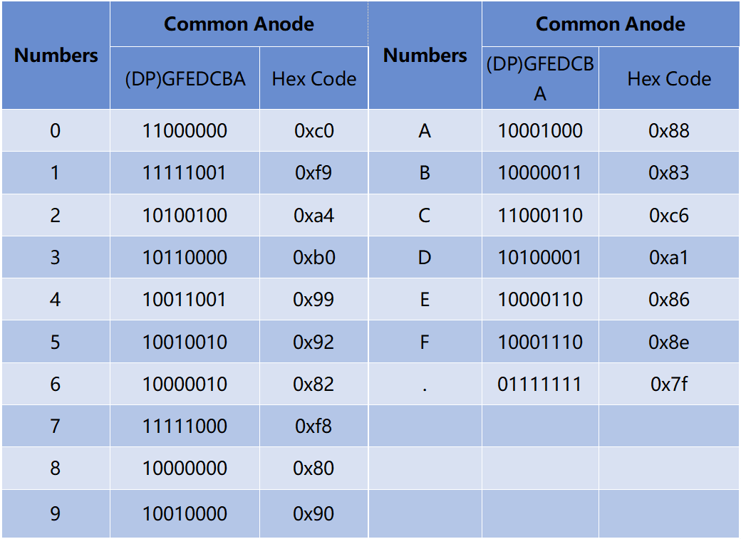

Codes d’affichage
Pour vous aider à comprendre comment les affichages à 7 segments (anode commune) affichent les chiffres, nous avons dressé le tableau suivant. Les nombres correspondent aux chiffres de 0 à F affichés sur l’affichage à 7 segments ; (DP) GFEDCBA se réfère à l’ensemble de LED correspondant à 0 ou 1. Par exemple, 11000000 signifie que DP et G sont réglés sur 1, tandis que les autres sont réglés sur 0. Ainsi, le chiffre 0 est affiché sur l’affichage à 7 segments, et le code HEX correspond au nombre hexadécimal.
