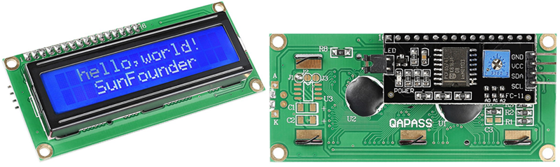

LCD1602 I2C
../../_images/i2c_lcd16021.png
  • GND : Masse
  • VCC : Alimentation, 5V.
  • SDA : Ligne de données série. Connecter à VCC via une résistance de pullup.
  • SCL : Ligne d’horloge série. Connecter à VCC via une résistance de pullup.
Comme nous le savons tous, bien que les écrans LCD et d’autres affichages enrichissent grandement l’interaction homme-machine, ils partagent une faiblesse commune. Lorsqu’ils sont connectés à un contrôleur, plusieurs E/S du contrôleur sont occupées, ce qui limite les autres fonctions du contrôleur.
Par conséquent, le LCD1602 avec un module I2C a été développé pour résoudre ce problème. Le module I2C dispose d’une puce I2C PCF8574 intégrée qui convertit les données série I2C en données parallèles pour l’affichage LCD.

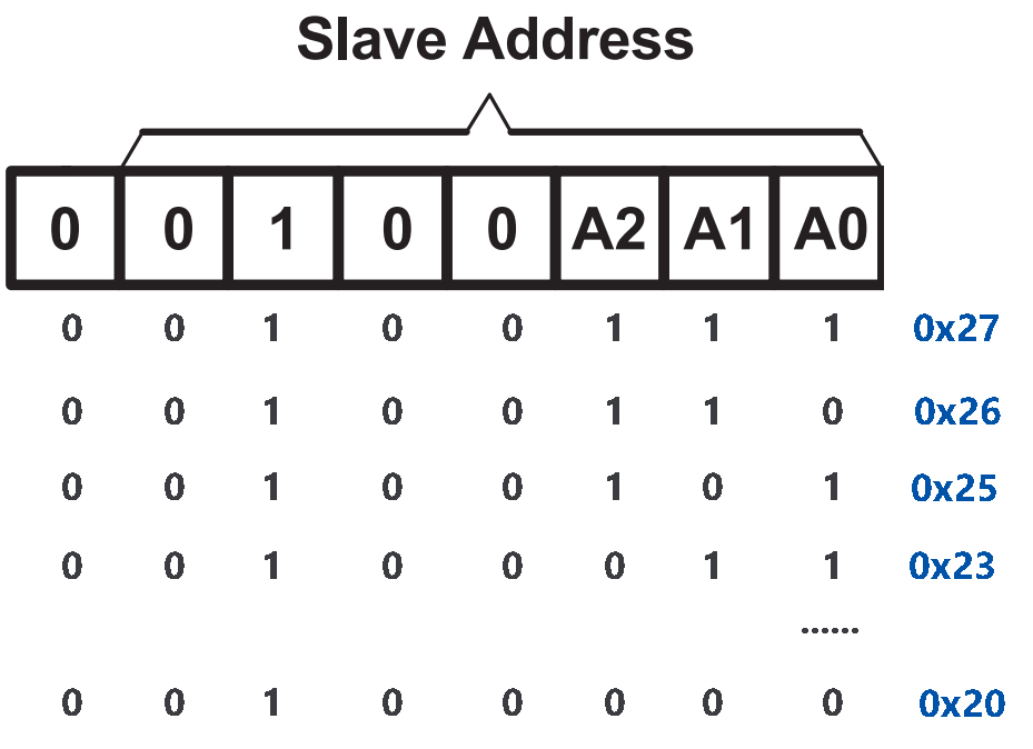

Adresse I2C
L’adresse par défaut est généralement 0x27, dans quelques cas, elle peut être 0x3F.
En prenant l’adresse par défaut de 0x27 comme exemple, l’adresse de l’appareil peut être modifiée en court-circuitant les pads A0/A1/A2 ; dans l’état par défaut, A0/A1/A2 est à 1, et si le pad est court-circuité, A0/A1/A2 est à 0.

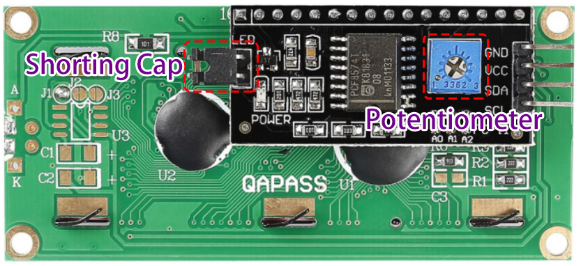

Rétroéclairage/Contraste
Le rétroéclairage peut être activé par un cavalier, retirez le cavalier pour désactiver le rétroéclairage. Le potentiomètre bleu à l’arrière est utilisé pour ajuster le contraste (le rapport de luminosité entre le blanc le plus lumineux et le noir le plus sombre).
../../_images/back_lcd16021.jpg
  • Cavalier : Le rétroéclairage peut être activé par ce cavalier, retirez ce cavalier pour désactiver le rétroéclairage.
  • Potentiomètre : Il est utilisé pour ajuster le contraste (la clarté du texte affiché), qui augmente dans le sens horaire et diminue dans le sens antihoraire.
