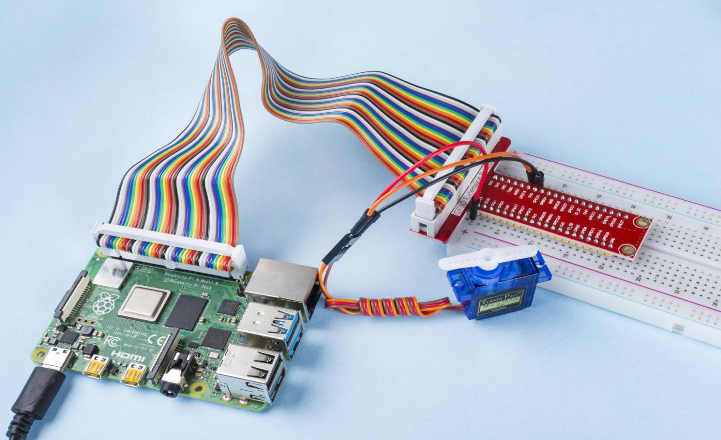

Experimentelle Vorgehensweise
../_images/image125.png

Phänomenbild
../_images/image1261.jpeg
