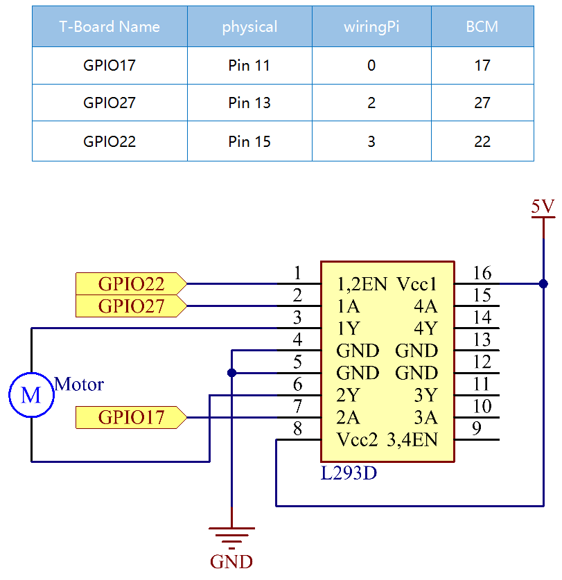

Schaltplan
Stecken Sie das Netzteilmodul in das Steckbrett und stecken Sie die Brücke auf den 5V-Pin, dann wird es eine Spannung von 5V ausgeben. Verbinden Sie Pin 1 des L293D mit GPIO22 und setzen Sie ihn auf hohes Niveau. Verbinden Sie Pin 2 mit GPIO27 und Pin 7 mit GPIO17 und setzen Sie einen Pin auf high, während der andere auf low steht. So können Sie die Drehrichtung des Motors ändern.

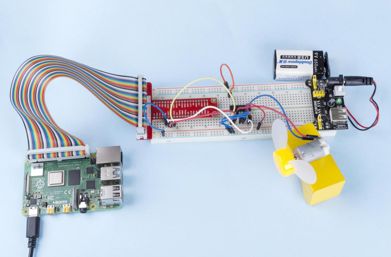

Phänomenbild
