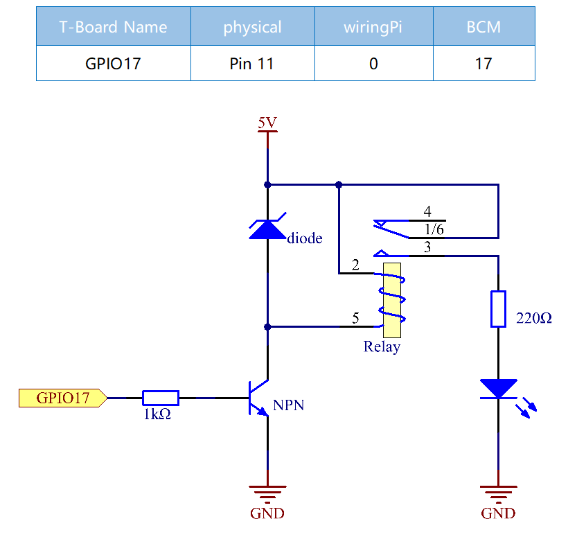

Schaltplan
../_images/image3451.png

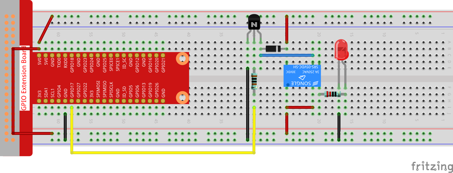

Experimentelle Vorgehensweise
../_images/image1441.png
Schritt 2: Gehen Sie zum Ordner des Codes.
Schritt 3: Führen Sie den Code aus.
sudo node relay.js
Während der Code läuft, leuchtet die LED auf. Außerdem hören Sie ein Ticken, das durch das Öffnen des normalerweise geschlossenen Kontakts und das Schließen des normalerweise offenen Kontakts verursacht wird.

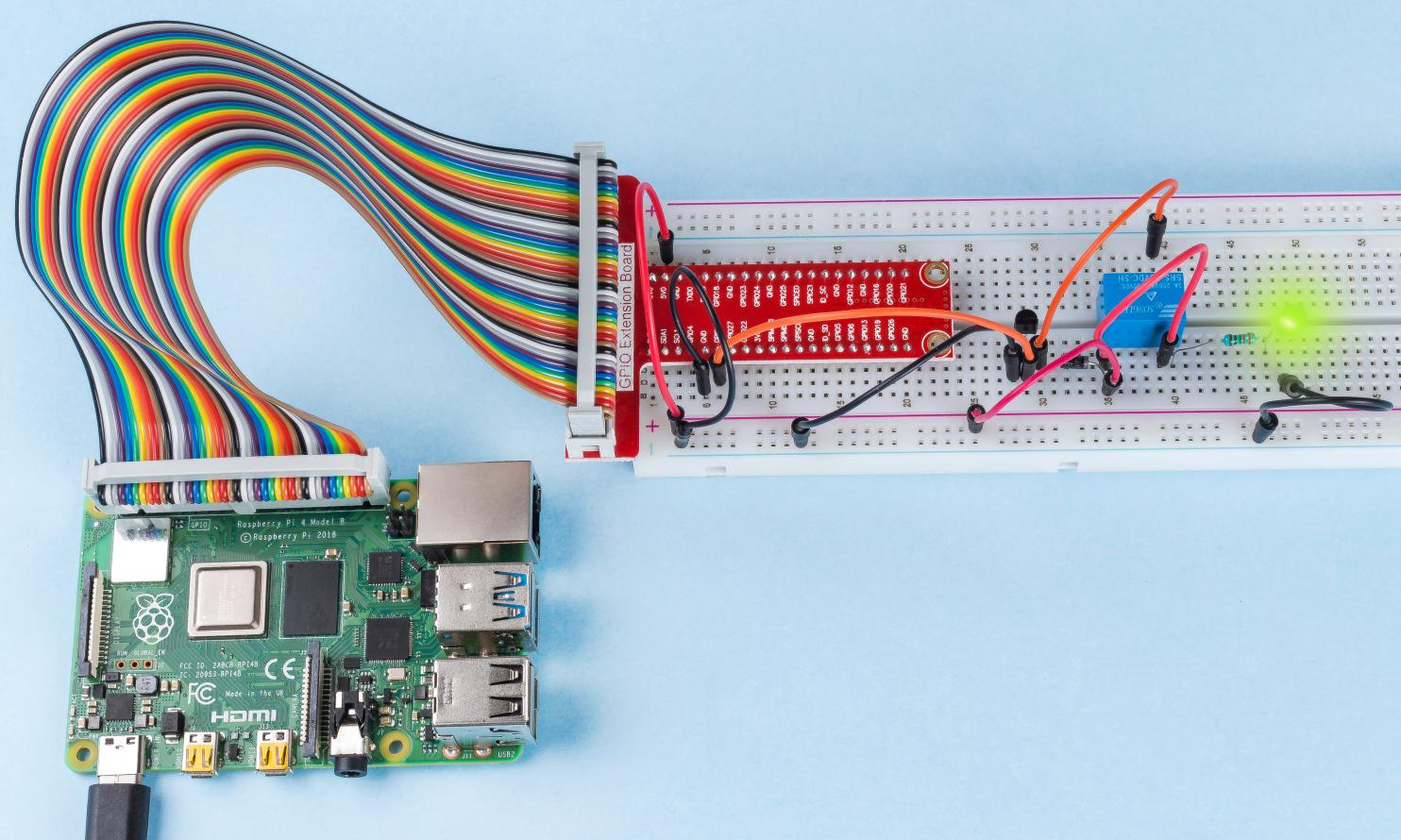

Phänomenbild
../_images/image1451.jpeg
