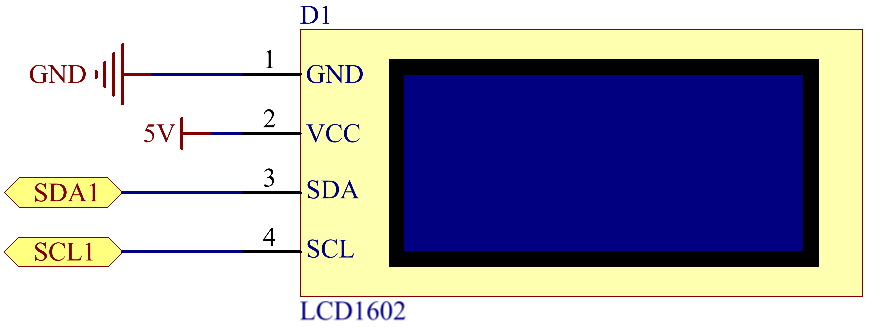

Schaltplan
T-Board Name
physical
SDA1
Pin 3
SCL1
Pin 5

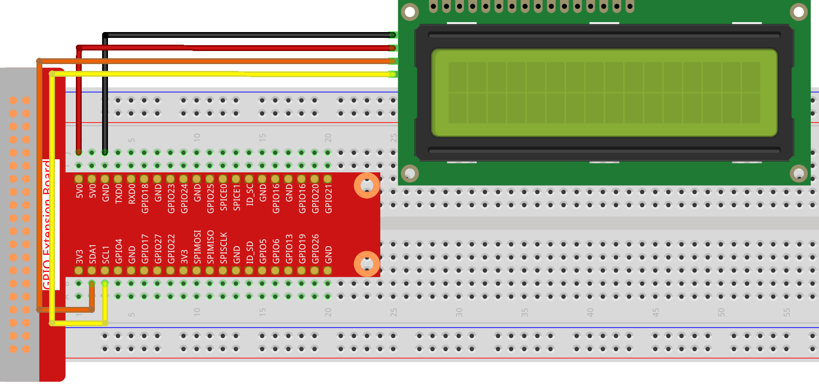

Experimentelle Vorgehensweise
../_images/image961.png
Schritt 2: Richten Sie I2C ein (siehe I²C-Konfiguration. Wenn Sie I2C bereits eingerichtet haben, überspringen Sie diesen Schritt.)

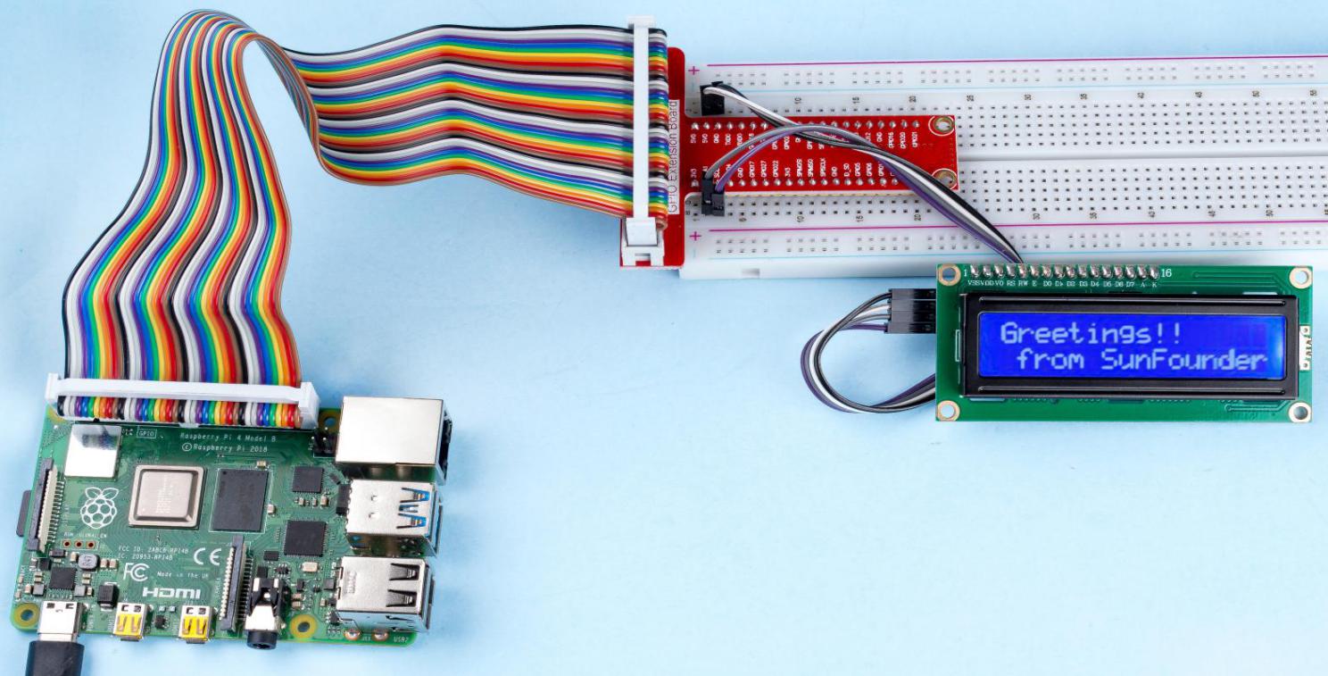

Nachdem der Code ausgeführt wurde, sehen Sie Greetings!!, From SunFounder auf dem LCD angezeigt.

Phänomenbild
../_images/image971.jpeg
