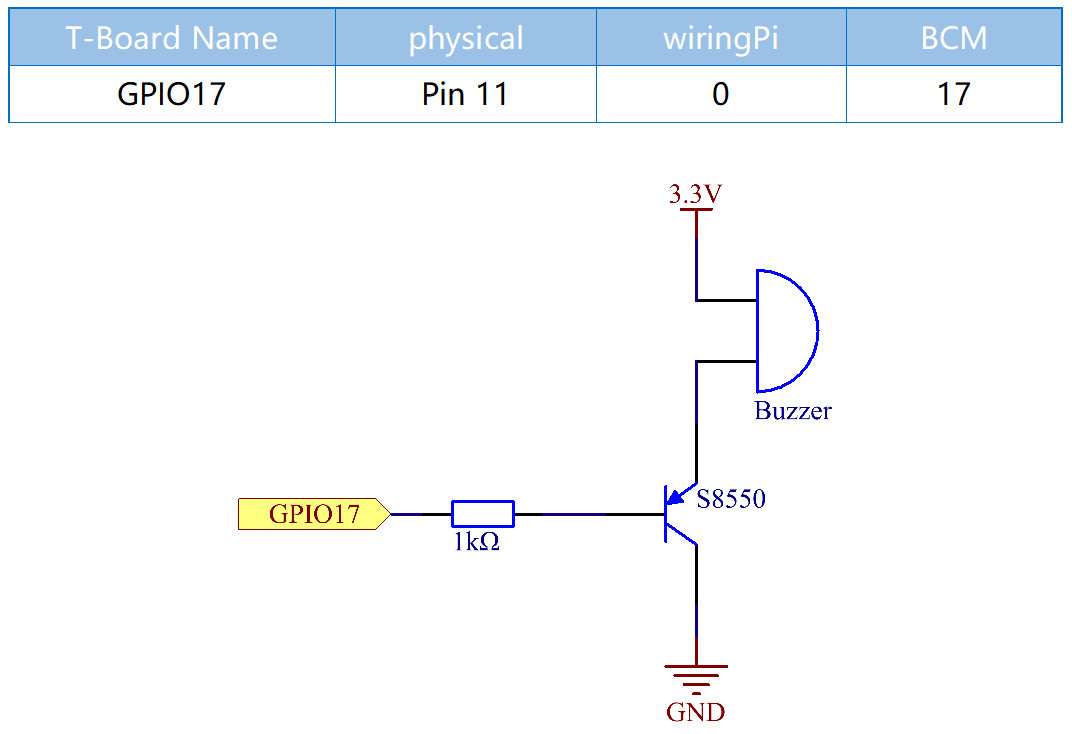

Schaltplan
In diesem Experiment werden ein aktiver Summer, ein PNP-Transistor und ein 1k-Widerstand zwischen der Basis des Transistors und GPIO verwendet, um den Transistor zu schützen. Wenn GPIO17 des Raspberry Pi durch Programmierung auf ein niedriges Niveau (0V) gebracht wird, leitet der Transistor aufgrund der Stromsättigung und der Summer erzeugt Töne. Wenn jedoch ein hohes Niveau an den IO des Raspberry Pi angelegt wird, wird der Transistor unterbrochen und der Summer erzeugt keine Töne.
../_images/image3321.png

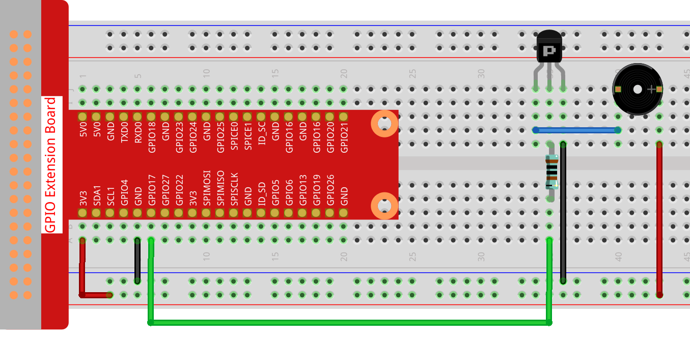

Experimentelle Vorgehensweise
Schritt 1: Bauen Sie die Schaltung auf. (Der aktive Summer hat einen weißen Aufkleber auf der Oberfläche und einen schwarzen Rücken.)
../_images/image1041.png

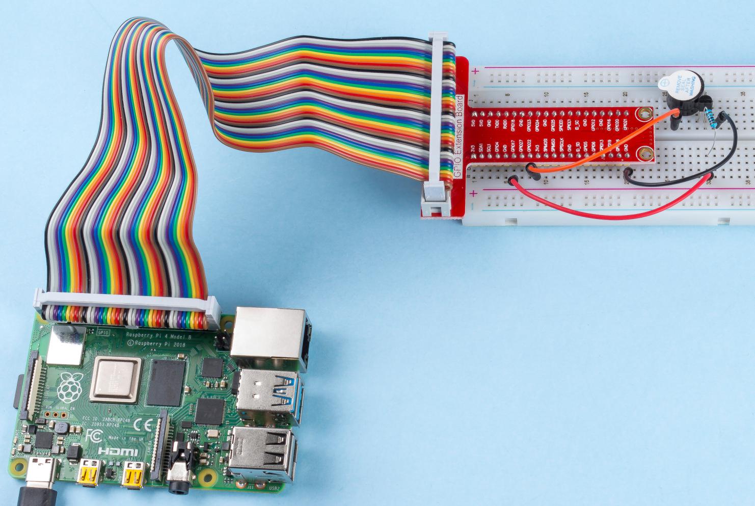

Phänomenbild
../_images/image1051.jpeg
