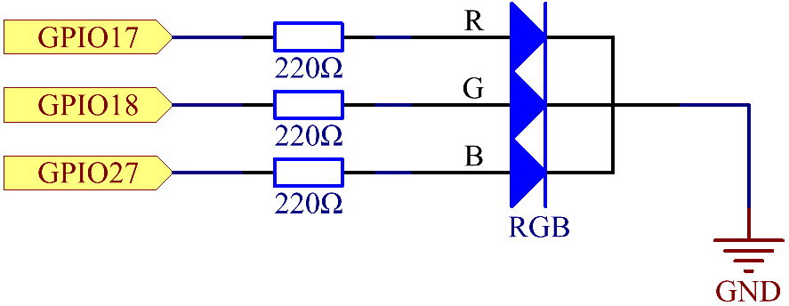

Schaltplan
Nach dem Verbinden der Pins von R, G und B mit einem Strombegrenzungswiderstand, schließen Sie sie an GPIO17, GPIO18 und GPIO27 an. Der längste Pin (GND) der LED wird mit dem GND des Raspberry Pi verbunden. Wenn die drei Pins unterschiedliche PWM-Werte erhalten, zeigt die RGB-LED verschiedene Farben an.
../_images/rgb_led_schematic2.png

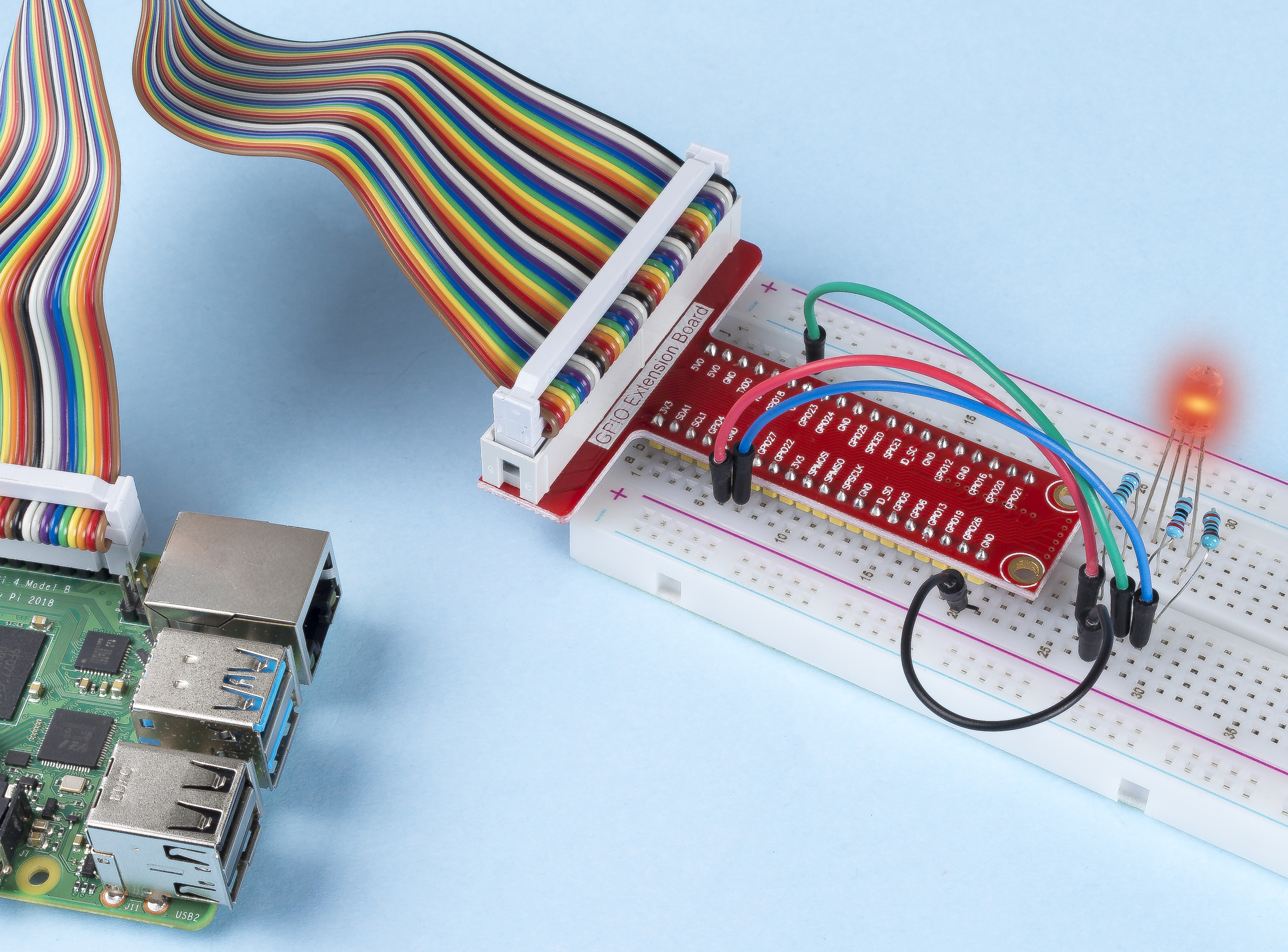

Phänomenbild
../_images/image621.jpeg
