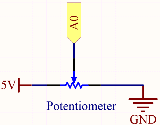

Schéma
../_images/circuit_5.1_potentiometer.png
Dans cet exemple, nous utilisons la broche analogique (A0) pour lire la valeur du potentiomètre. En tournant l’axe du potentiomètre, vous pouvez changer la répartition de la résistance entre ces trois broches, modifiant ainsi la tension sur la broche du milieu. Lorsque la résistance entre la broche du milieu et une broche extérieure connectée à 5V est proche de zéro (et la résistance entre la broche du milieu et l’autre broche extérieure est proche de 10kΩ), la tension à la broche du milieu est proche de 5V. L’opération inverse (la résistance entre la broche du milieu et une broche extérieure connectée à 5V est proche de 10kΩ) rendra la tension à la broche du milieu proche de 0V.
