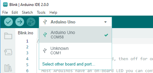

1. Choisir la Carte et le port
Les cartes de développement Arduino sont généralement fournies avec un câble USB. Vous pouvez l’utiliser pour connecter la carte à votre ordinateur.
Sélectionnez la Carte et le Port corrects dans l’IDE Arduino. Normalement, les cartes Arduino sont automatiquement reconnues par l’ordinateur et se voient attribuer un port, que vous pouvez donc sélectionner ici.
../_images/board_port.png

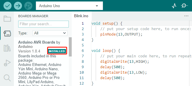

Si votre carte est déjà branchée mais n’est pas reconnue, vérifiez si le logo INSTALLED apparaît dans la section Arduino AVR Boards du Boards Manager, si ce n’est pas le cas, faites défiler un peu vers le bas et cliquez sur INSTALL.
../_images/upload1.png
La réouverture de l’IDE Arduino et le rebranchement de la carte Arduino résoudront la plupart des problèmes. Vous pouvez également cliquer sur Tools -> Board ou Port pour les sélectionner.

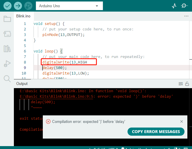

2. Vérifier le Sketch
Après avoir cliqué sur le bouton Vérifier, le sketch sera compilé pour voir s’il y a des erreurs.
../_images/sp221014_174532.png
Vous pouvez l’utiliser pour trouver des erreurs si vous supprimez des caractères ou tapez quelques lettres par erreur. Depuis la barre de messages, vous pouvez voir où et quel type d’erreurs se sont produites.
../_images/sp221014_175307.png

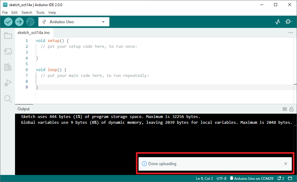

3. Télécharger le sketch
Après avoir complété les étapes ci-dessus, cliquez sur le bouton Upload pour charger ce sketch sur la carte.
../_images/sp221014_175614.png
Si le téléchargement est réussi, vous pourrez voir l’invite suivante.
../_images/sp221014_175654.png

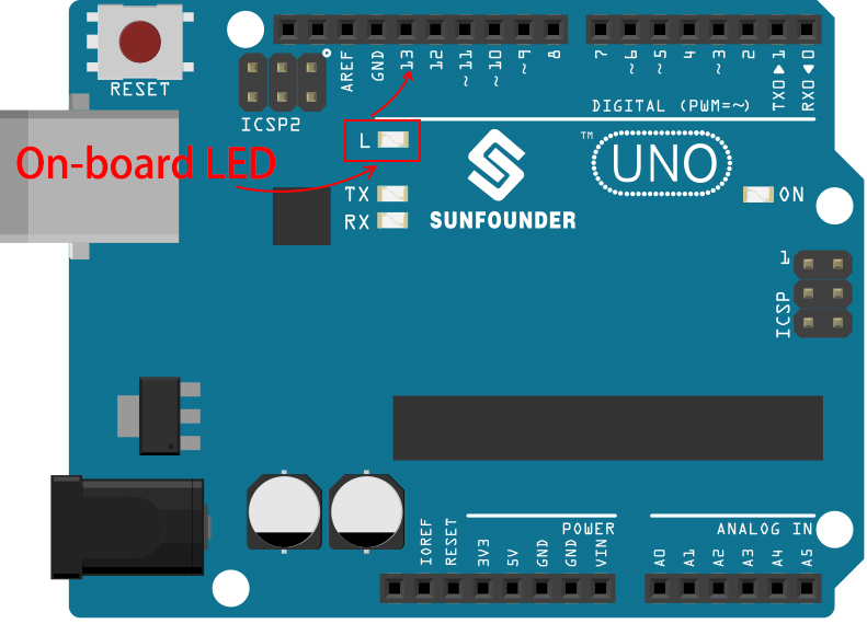

En même temps, la LED intégrée à la carte clignotera.
../_images/1_led.jpg
La carte Arduino exécutera automatiquement le sketch après l’application de l’alimentation une fois le sketch téléchargé. Le programme en cours peut être écrasé en téléchargeant un nouveau sketch.
