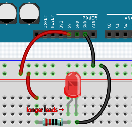

  1. Dans ce circuit, nous utilisons la broche 5V de la carte pour alimenter la LED. Utilisez un câble de liaison mâle à mâle (M2M) pour le connecter au bus d’alimentation rouge.
  2. Pour protéger la LED, le courant doit passer par une résistance de 220 ohms. Connectez une extrémité (n’importe laquelle) de la résistance au bus d’alimentation rouge, et l’autre extrémité à une rangée libre de la breadboard.
    La bague de couleur de la résistance de 220 ohms est rouge, rouge, noire, noire et marron.
  3. Si vous prenez la LED, vous verrez que l’une de ses broches est plus longue que l’autre. Connectez la broche la plus longue à la même rangée que la résistance, et la broche la plus courte à une autre rangée.
    La broche la plus longue est l’anode, qui représente le côté positif du circuit ; la broche la plus courte est la cathode, qui représente le côté négatif.
    L’anode doit être connectée à la broche GPIO via une résistance ; la cathode doit être connectée à la broche GND.
  4. Utilisez un câble de liaison mâle à mâle (M2M) pour connecter la broche courte de la LED au bus d’alimentation négatif de la breadboard.
  5. Connectez la broche GND de la carte au bus d’alimentation négatif à l’aide d’un câble de liaison.

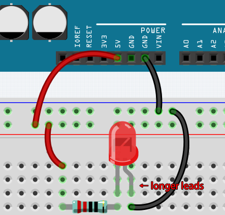

Il existe une orientation pour les circuits, et cette orientation joue un rôle significatif dans certains composants électroniques. Il y a des dispositifs avec polarité, ce qui signifie qu’ils doivent être connectés correctement en fonction de leurs pôles positif et négatif. Les circuits construits avec une mauvaise orientation ne fonctionneront pas correctement.
../_images/sp221014_182229.png
Si vous inversez la LED dans ce simple circuit que nous avons construit plus tôt, vous constaterez qu’elle ne fonctionne plus.
En revanche, certains dispositifs n’ont pas de direction, comme les résistances dans ce circuit, donc vous pouvez les inverser sans affecter le fonctionnement normal des LED.

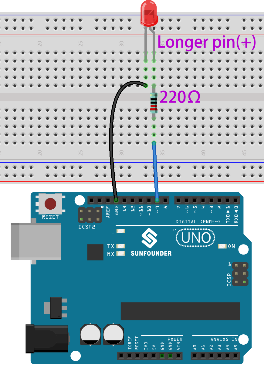

Essayons maintenant de coder la carte Arduino pour contrôler le clignotement d’une LED sur la plaque d’essai. Construisez le circuit de sorte que la LED soit connectée à la broche 9.
../_images/wiring_led.png
Ensuite, téléchargez ce sketch sur la carte de développement Arduino.
int ledPin = 9;
int delayTime = 500;
void setup() {
    pinMode(ledPin,OUTPUT);
void loop() {
    digitalWrite(ledPin,HIGH);
    delay(delayTime);
    digitalWrite(ledPin,LOW);
    delay(delayTime);
Ce sketch est très similaire à celui que nous avons utilisé pour contrôler le clignotement de la LED embarquée, la différence est que la valeur de ledPin a été changée en 9. Cela est dû au fait que nous essayons de contrôler le niveau de la broche 9 cette fois-ci.
Maintenant, vous pouvez voir la LED sur la plaque d’essai clignoter.
