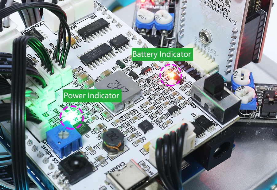

  1. Encendamos el Zeus Car.
    • Cuando se usa por primera vez o si el cable de la batería ha sido desconectado, el Zeus Car Shield activará su circuito de protección contra sobre-descarga.
    • Para desactivar la protección, conecta un cable Type-C durante aproximadamente 5 segundos.
    • Si el indicador de encendido se ilumina, significa que la protección ha sido desactivada. Ahora revisa los indicadores de batería: si ambos están apagados, continúa cargando la batería con el cable Type-C.
      ../_images/zeus_power.jpg
    • Ahora, debes mover el interruptor más pequeño hacia la derecha para establecer la comunicación entre el coche y la ESP32-CAM. Luego, presiona el botón Reset para reiniciar el código. En este punto, verás que las luces inferiores cambian de color naranja a azul claro.

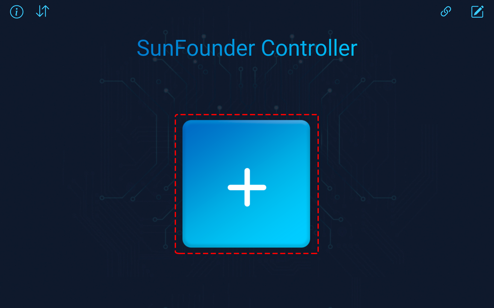

  4. Crear un controlador.
    • Para agregar un controlador en SunFounder Controller, toca el ícono +.

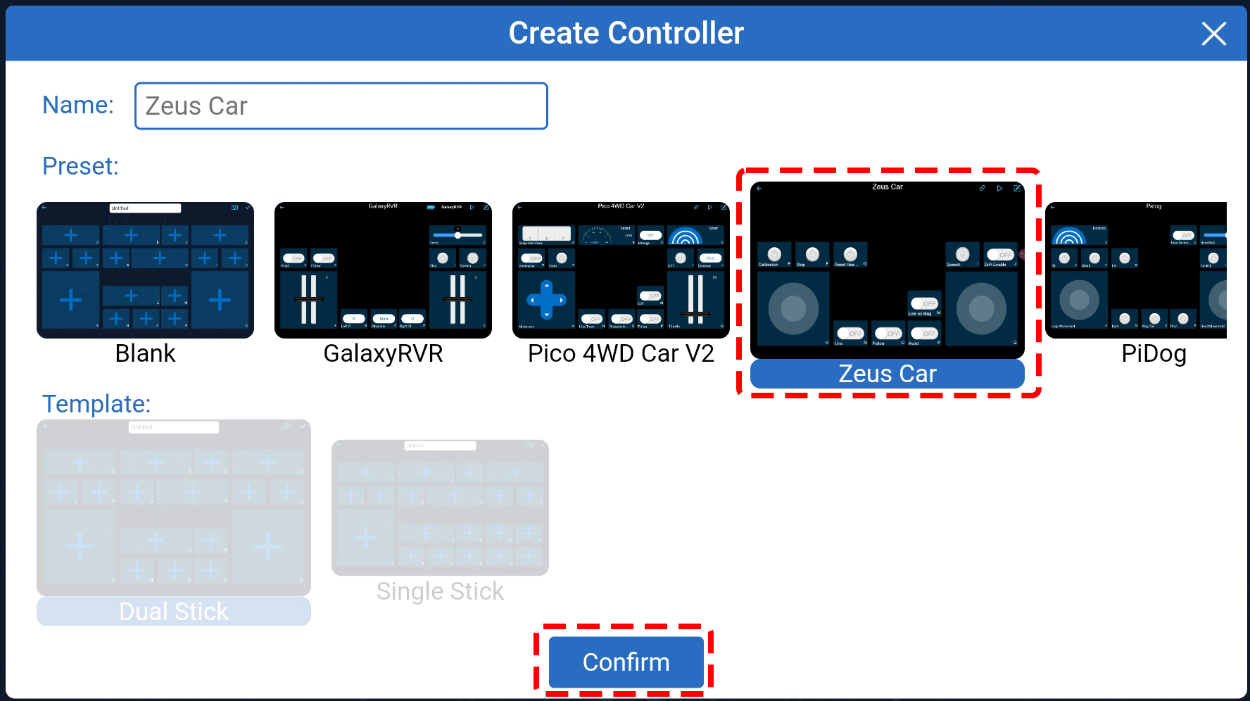

    • Hay controladores predefinidos para algunos productos. En este caso, selecciona Zeus Car, asígnale un nombre o simplemente presiona Confirm.
      ../_images/app_preset1.jpg

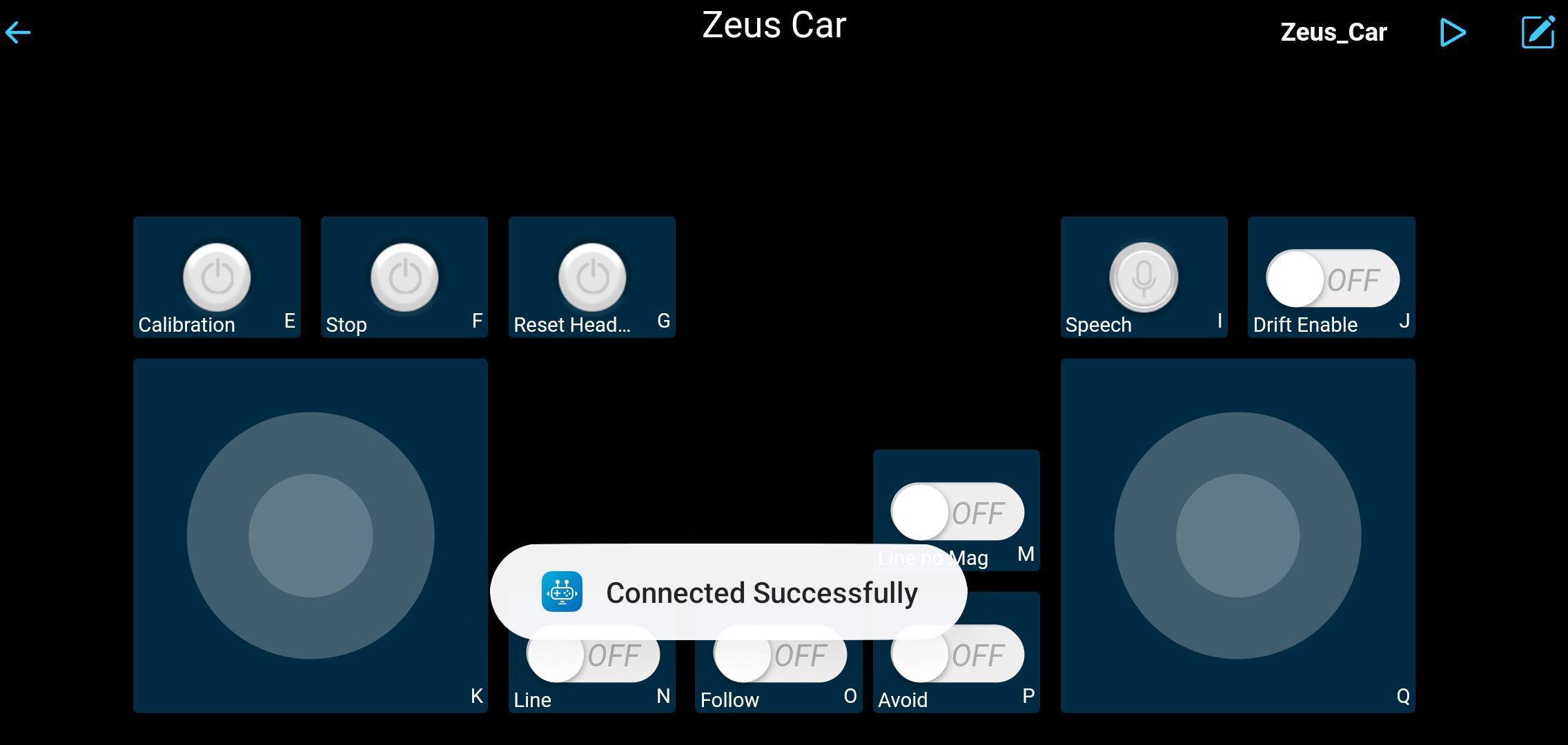

    • Una vez dentro, la aplicación buscará automáticamente el Zeus Car. Tras unos segundos, aparecerá el mensaje «Conectado con éxito».
      ../_images/app_edit2.jpg
    • Ahora, toca el botón app_run para ver la transmisión en vivo desde la cámara y controlar el coche utilizando los widgets disponibles.
      ../_images/app_run1231.png

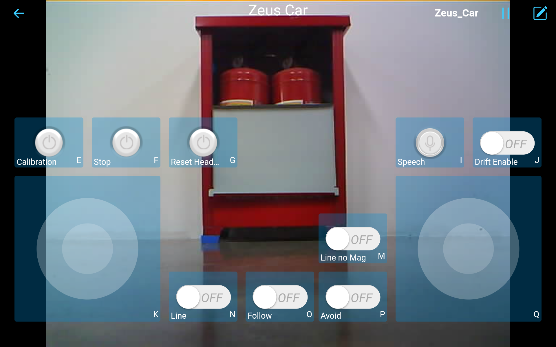

  5. Funciones de los widgets.
    • Calibration(E): Activar la calibración de la brújula.
    • Stop(F): Detiene todos los movimientos del coche.
    • Reset Heading(G): Coloca el coche en la dirección deseada con la mano y presiona este widget para establecer esa dirección como la referencia de movimiento. Esto permite cambiar de dirección rápidamente sin necesidad de girar lentamente con otros controles.
    • Control por Voz (I): Cambiar al modo de control por voz.
    • Activar Derrape (J): Activar la función de derrape.
    • Movimiento en Todas las Direcciones (K): Controlar el coche en todas las direcciones.
    • Seguimiento de Línea: Los siguientes widgets permiten cambiar al modo de seguimiento de línea.
      • Line no Mag(M): Activa el seguimiento de línea sin la influencia del campo magnético. Durante el proceso, la orientación del Zeus Car cambiará constantemente.
      • Line(N): Activa el seguimiento de línea, pero con el campo magnético activo, lo que mantiene el coche orientado en una dirección específica.
    • Modo de Seguimiento (O): Cambia al modo de seguimiento.
    • Evitar (P): Cambia al modo de evitación de obstáculos.
    • Control de Dirección (Q): Controla la dirección de la parte frontal del coche.

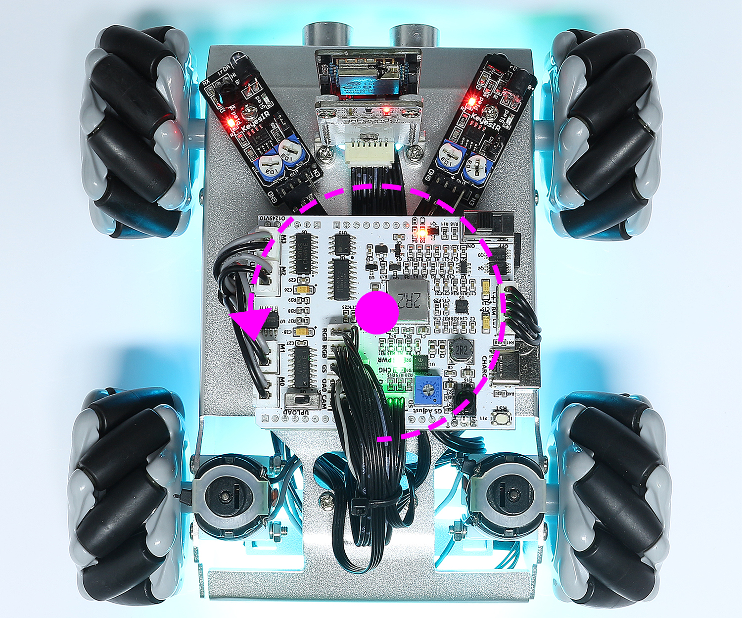

Activa la calibración de la brújula presionando el botón app_cali_e.
Coloca el Zeus Car sobre una superficie plana. Una vez que inicies la calibración, el coche comenzará a girar en sentido antihorario y se detendrá aproximadamente después de 1 minuto. Si continúa girando por más de 2 minutos, el campo magnético en ese lugar es complicado. Intenta cambiar de ubicación e inicia la calibración nuevamente.

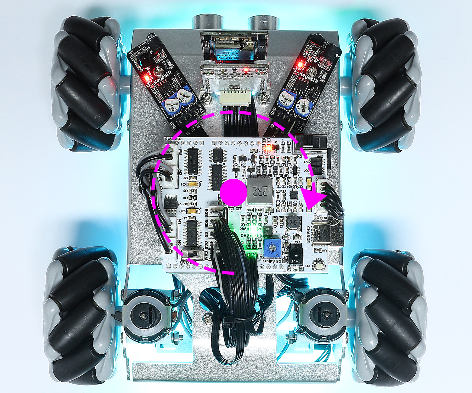

Habilitar Derrape (J)
Presiona el botón app_drift_j para activar la función de derrape.
  • Al deslizar el widget app_rotate_q en sentido antihorario, verás que el Zeus Car derrapa hacia la derecha. Cuando sueltes el control, el coche se detendrá en su posición actual.
../_images/zeus_drift_left.jpg
  • Del mismo modo, si deslizas el widget app_rotate_q en sentido horario, el Zeus Car derrapará hacia la izquierda y se detendrá en su posición actual.

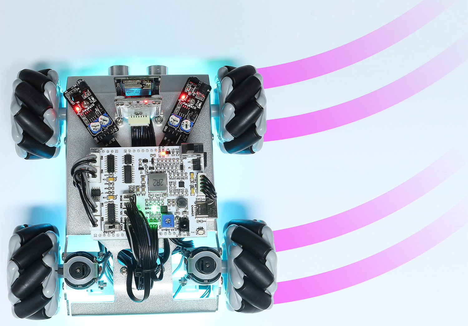

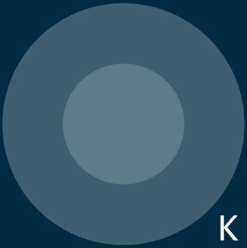

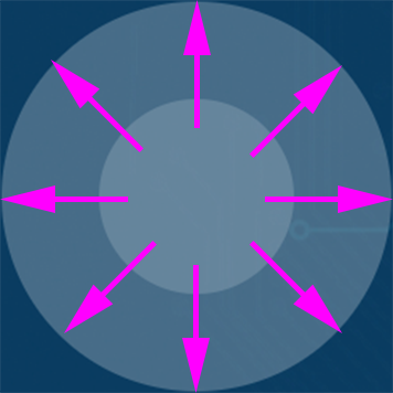

El Zeus Car se moverá en la dirección correspondiente cuando deslices el widget app_move_k.
../_images/joystick_move.png
El coche se moverá cada vez que deslices el control. Si mantienes presionado el widget sin soltarlo, el coche continuará en movimiento.
../_images/zeus_move.jpg

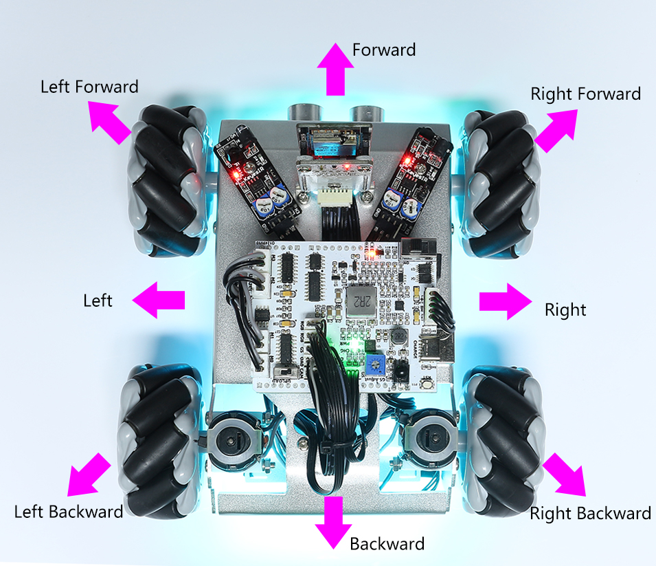

Los siguientes comandos están predefinidos en el código. Di cualquiera de ellos y observa cómo responde el Zeus Car:
  • stop: Detiene todos los movimientos del coche.
  • pause: Funciona de manera similar a Stop, pero si la orientación del coche no coincide con la dirección original, girará lentamente hasta alinearse.
  • forward: Avanza hacia adelante.
  • backward: Retrocede.
  • left forward: Avanza hacia la izquierda.
  • left backward: Retrocede hacia la izquierda.
  • right forward: Avanza hacia la derecha.
  • right backward: Retrocede hacia la derecha.
  • move left: Se desplaza hacia la izquierda.
  • move right: Se desplaza hacia la derecha.

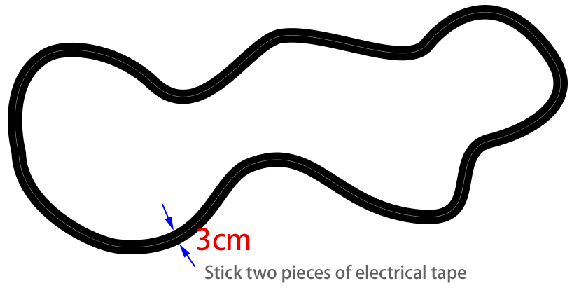

  1. Pega una línea de 3 cm de ancho

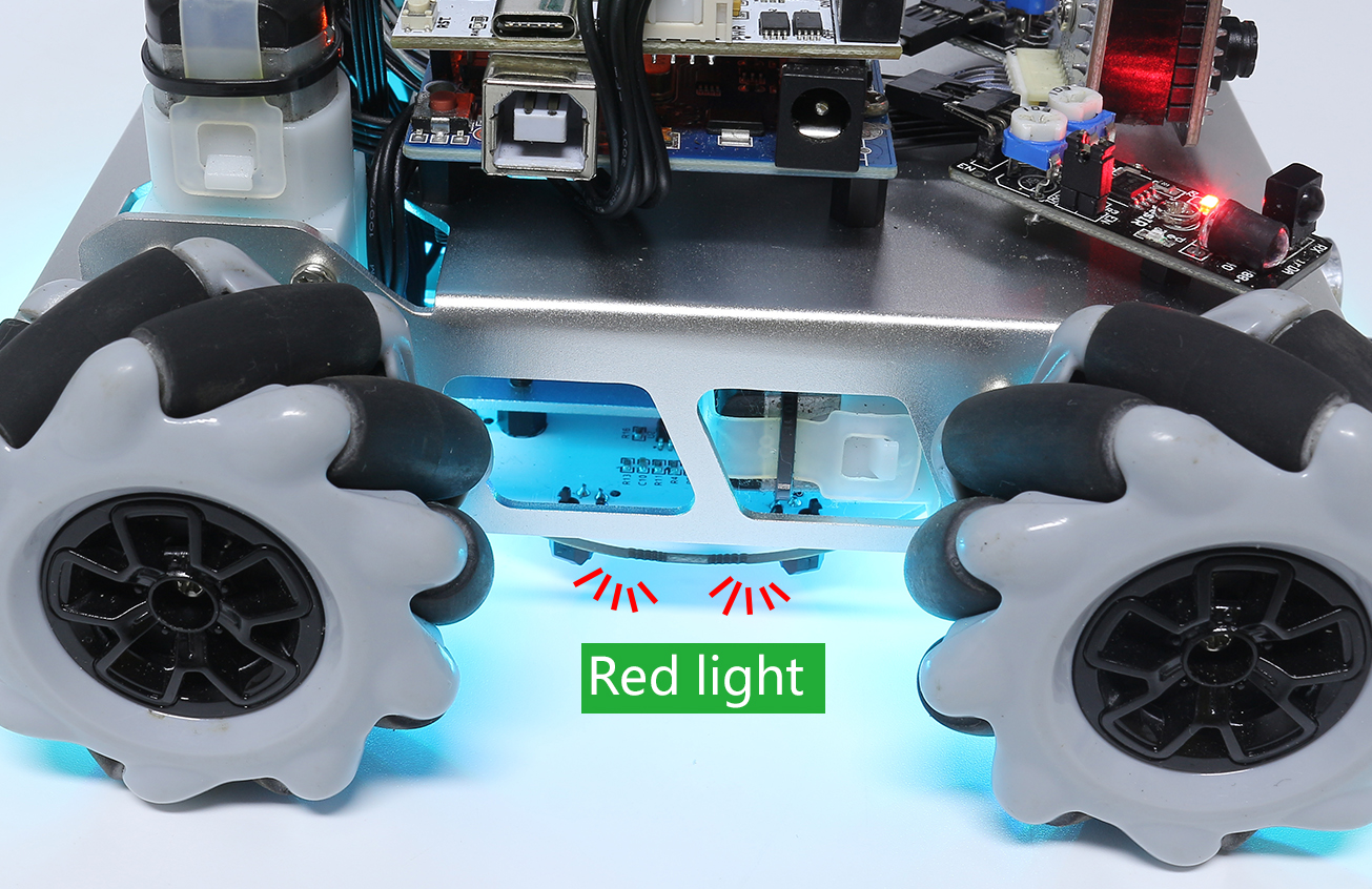

    Hay ocho sensores en el módulo Omni Grayscale, y la distancia entre cada sensor está entre 2 y 3 cm. Debe haber dos sensores detectando la línea negra simultáneamente. Por lo tanto, la línea que pegues debe tener al menos 3 cm de ancho y el ángulo de curva no debe ser menor a 90°.
    ../_images/map.png
  2. Calibra el módulo Omni Grayscale
    Dado que cada superficie tiene valores de escala de grises distintos, el umbral de fábrica puede no ser adecuado para el entorno actual. Se recomienda calibrar el módulo antes de su uso y siempre que el color del suelo cambie significativamente.
    • Coloca el Zeus Car sobre una superficie blanca y ajusta el potenciómetro hasta que el LED del sensor de escala de grises se ilumine.
    ../_images/zeus_line_calibration.jpg
    • Posiciona los dos sensores laterales justo entre la línea negra y la superficie blanca, y gira lentamente el potenciómetro hasta que el indicador de señal se apague.
    ../_images/zeus_line_calibration1.jpg
    • Puedes mover repetidamente el Zeus Car sobre la línea negra y la superficie blanca para asegurarte de que las luces del sensor de escala de grises se apaguen cuando estén entre la línea negra y la superficie blanca, y se enciendan cuando estén sobre la superficie blanca, lo que indica que el módulo ha sido calibrado correctamente.
