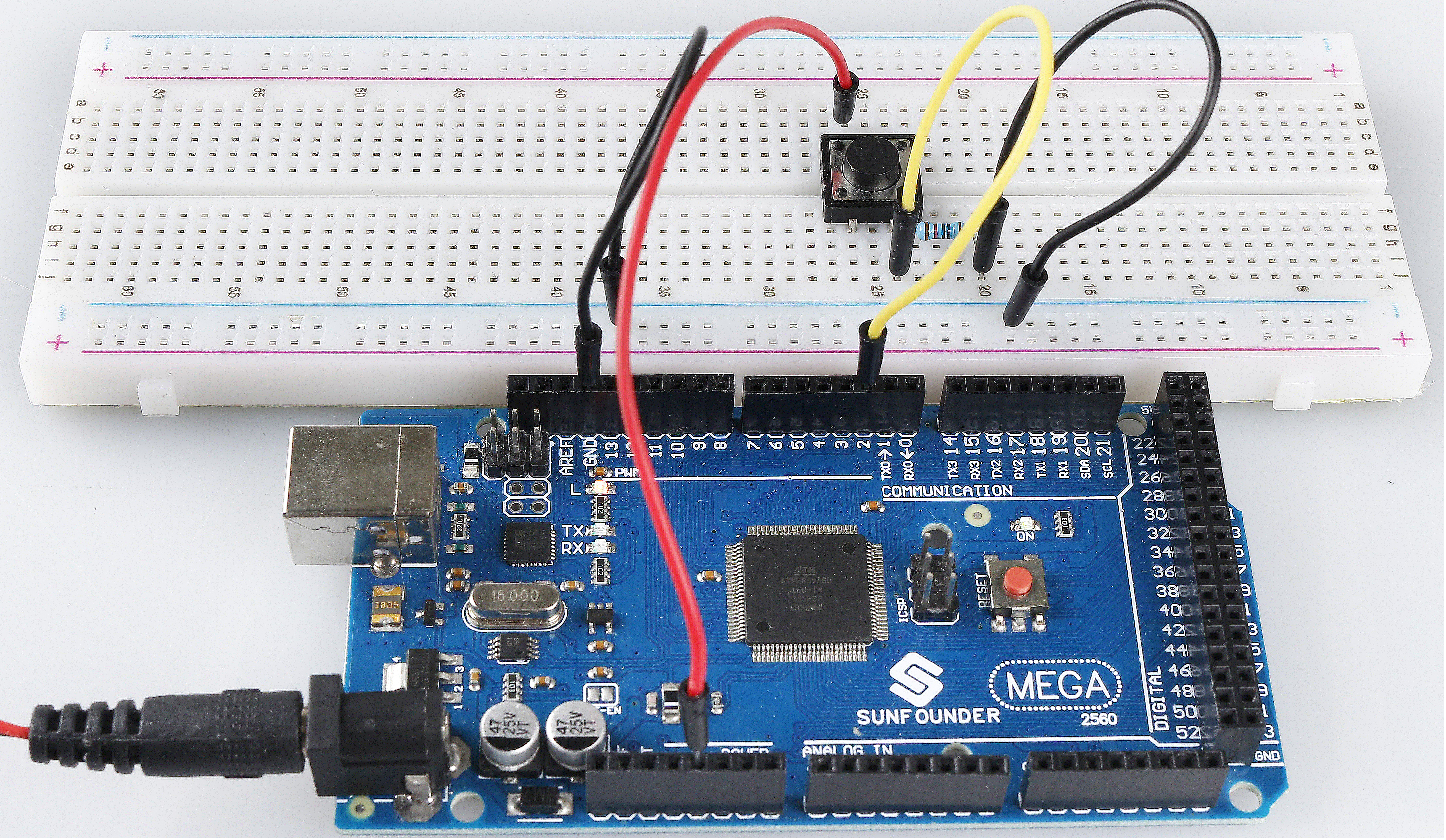

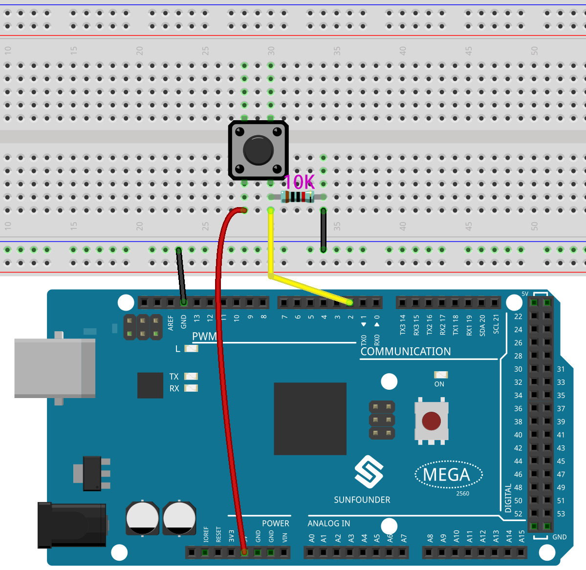

Fritzing-Schaltung
In diesem Beispiel verwenden wir Pin 2, um das Signal des Tasters zu lesen.
../_images/image40.png
