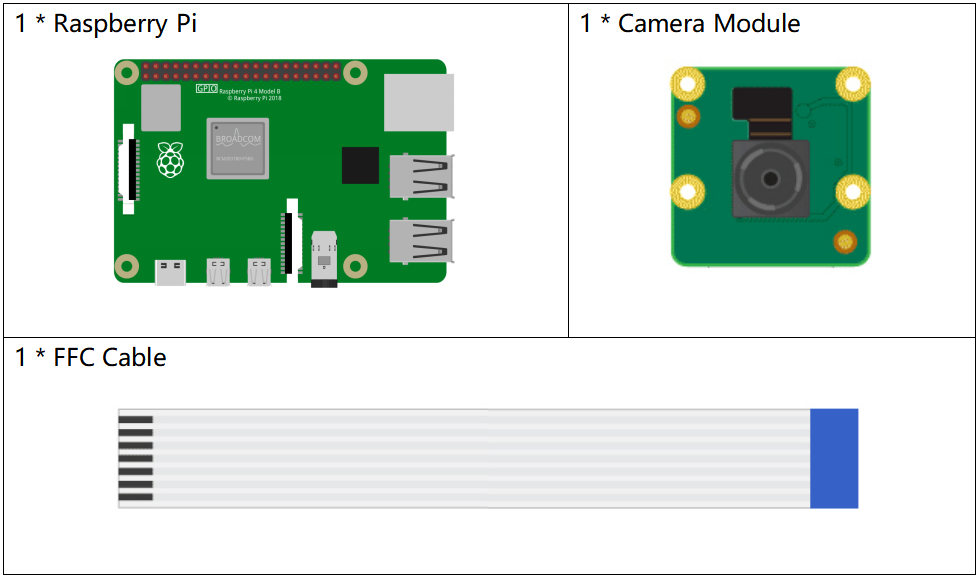

このキットにはカメラモジュールが装備されているため、Raspberry Piで写真を撮影してみましょう。
必要な部品
このプロジェクトには、次のコンポーネントが必要です。
../_images/3.3.1_photograph_list.png
一式を購入するのが便利です、こちらがリンクです:
