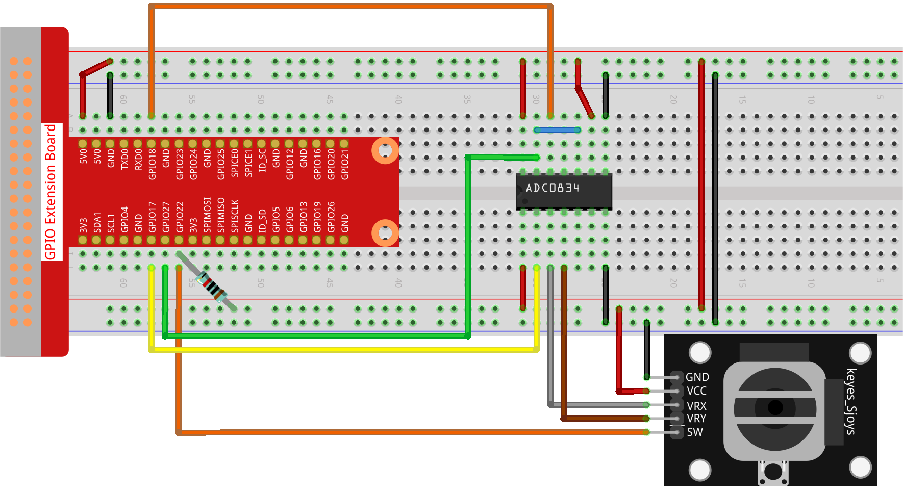

Wenn die Daten des Joysticks gelesen werden, gibt es Unterschiede zwischen den Achsen: Die Daten der X- und Y-Achse sind analog, was bedeutet, dass der ADC0834 verwendet wird, um den analogen Wert in einen digitalen Wert umzuwandeln. Die Daten der Z-Achse sind digital, sodass Sie direkt den GPIO zum Lesen verwenden können, oder Sie können auch den ADC zum Lesen verwenden.
../_images/2.1.9_joystick_schematic_1.png ../_images/2.1.9_joystick_schematic_2.png
Experimentelle Verfahren
../_images/2.1.9_Joystick_circuit.png
Schritt 2: Wechseln Sie zum Ordner des Codes.
sudo python3 2.1.9_Joystick_zero.py
Nachdem der Code ausgeführt wurde, drehen Sie den Joystick, dann werden die entsprechenden Werte von x, y, Btn auf dem Bildschirm angezeigt.
