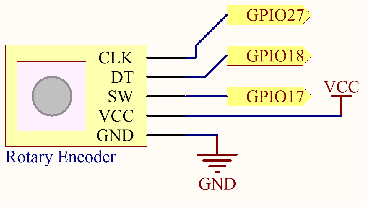

../_images/2.1.6_rotary_encoder_schematic.png
Experimentelle Verfahren

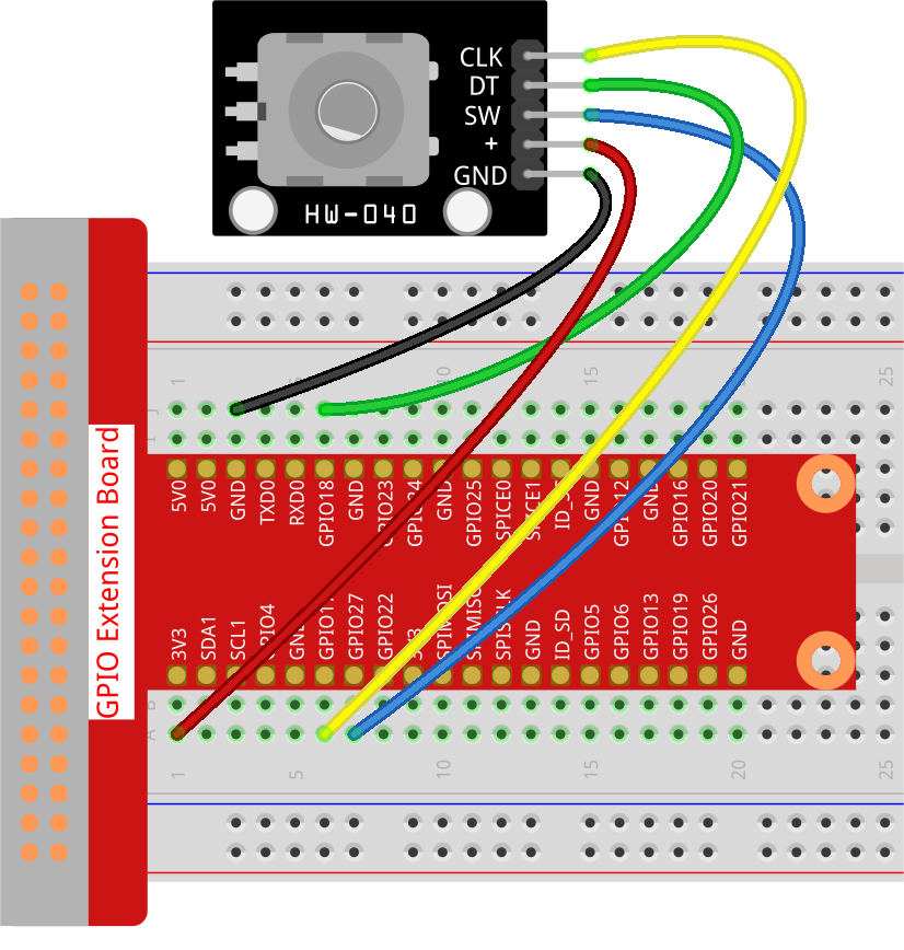

../_images/2.1.6_rotary_encoder_circuit.png
In diesem Beispiel können wir den Drehencoder direkt mit dem Raspberry Pi über ein Steckbrett und ein 40-Pin-Kabel verbinden, den GND des Drehencoders mit GND, 「+」mit 5V, SW mit digitalem GPIO27, DT mit digitalem GPIO18 und CLK mit digitalem GPIO 17 verbinden.
Schritt 2: Öffnen Sie die Code-Datei.
sudo python3 2.1.6_RotaryEncoder_zero.py
Sie werden den Zählerstand in der Shell sehen. Wenn Sie den Drehencoder im Uhrzeigersinn drehen, wird der Zähler erhöht; wenn Sie ihn gegen den Uhrzeigersinn drehen, wird der Zähler verringert. Wenn Sie den Schalter am Drehencoder drücken, werden die Messwerte auf null zurückgesetzt.
