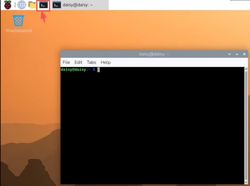

  5. Öffnen Sie ein Terminal, um Befehle einzugeben.
    ../../_images/open_terminal.png

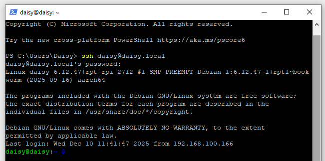

  1. Öffnen Sie ein Terminal auf Ihrem Computer (Windows: PowerShell; macOS/Linux: Terminal) und verbinden Sie sich mit Ihrem Raspberry Pi:
    ssh <username>@<hostname>.local
    # Beispiel:
    ssh daisy@pi.local
  1. Alternativ können Sie die IP-Adresse Ihres Raspberry Pi in der DHCP-Liste Ihres Routers ermitteln und sich wie folgt verbinden:
    ssh <username>@<IP-Adresse>
    # Beispiel:
    ssh daisy@192.168.1.42
  2. Geben Sie bei der ersten Anmeldung yes ein, um das SSH-Zertifikat zu bestätigen.
  3. Geben Sie das Passwort ein, das Sie im Raspberry Pi Imager festgelegt haben. (Während der Eingabe wird nichts angezeigt – das ist normal.)
  4. Nach der Anmeldung haben Sie vollständigen Zugriff auf die Kommandozeile.
    ../../_images/ssh_login.png
