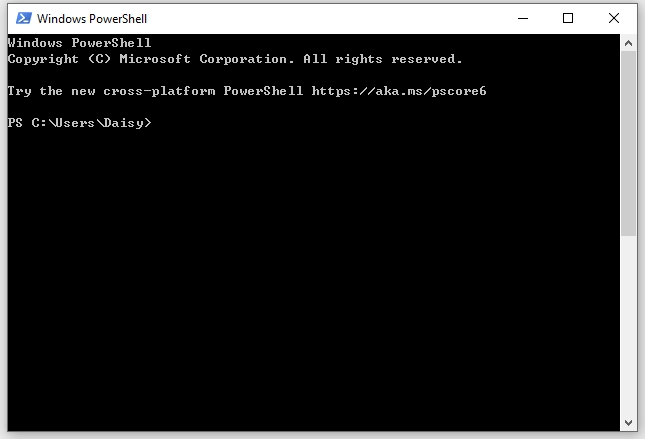

  1. 系统启动后,通过 SSH 远程连接到 Pironman5。在 Windows 上可以打开 Powershell,在 macOS 或 Linux 上可以直接打开 Terminal
    ../../_images/batocera_powershell1.png

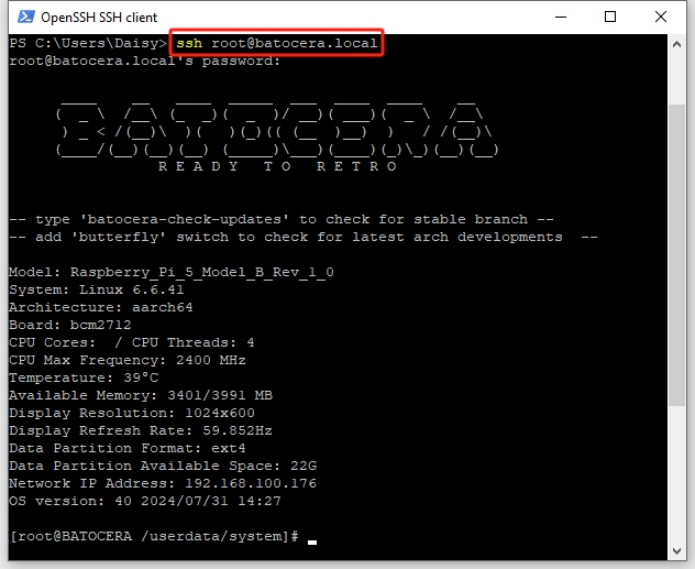

  2. Batocera 系统的默认主机名为 batocera,默认用户名为 root,默认密码为 linux。因此,您可以输入 ssh root@batocera.local 并输入密码 linux 来登录系统。
    ../../_images/batocera_login1.png

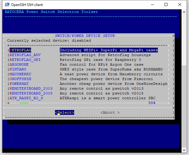

  3. 执行以下命令以进入菜单设置界面: /etc/init.d/S92switch setup
    ../../_images/batocera_configure1.png

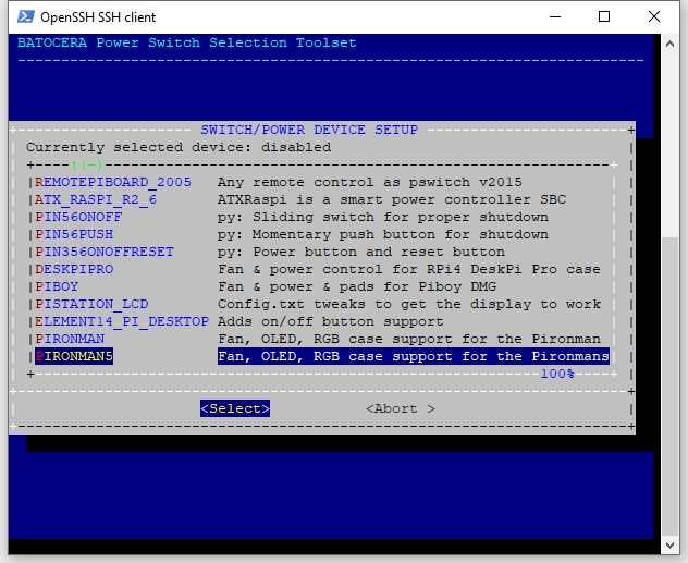

  4. 使用方向键向下移动到末尾,选择并启用 Pironman5 服务。
    ../../_images/batocera_configure_pironman51.png

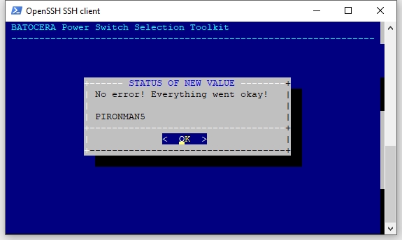

  5. 启用 pironman5 服务后,选择 OK
    ../../_images/batocera_configure_pironman5_ok1.png
