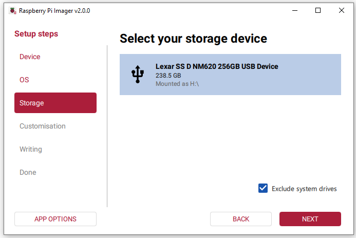

  3. Storage 部分,选择你的 NVMe SSD
    ../../_images/nvme_storage.png
