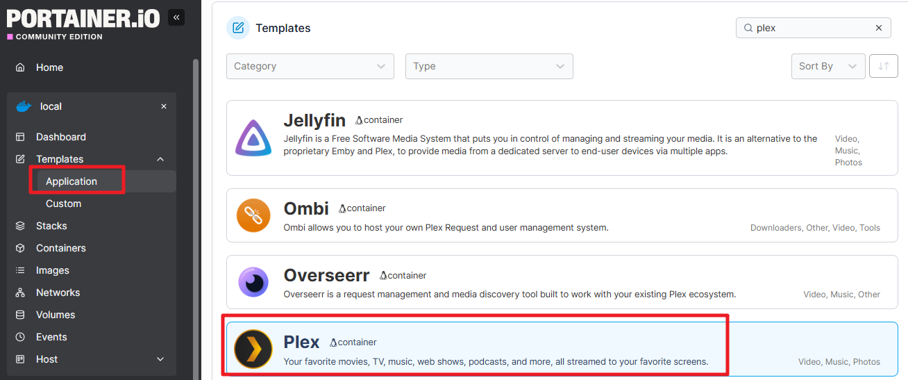

  1. テンプレート -> アプリケーション に移動します。右上の検索バーに plex と入力してクリックします。
