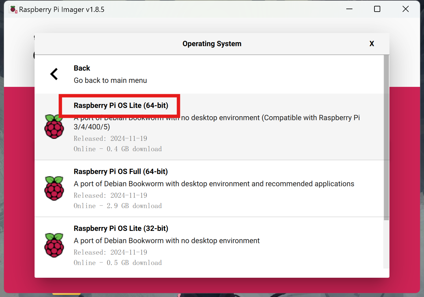

必ず対応するOSがインストールされており、ネットワーク設定が完了していることを確認してください。 本手順は オペレーティングシステムのインストール と同様ですが、OSイメージ選択時は Raspberry Pi OS (other) の中から Raspberry Pi OS Lite を選択してください。

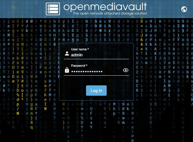

ログイン画面が表示されるので、デフォルトのユーザー名とパスワードでログインします。ユーザー名は admin 、パスワードは openmediavault です。
../../_images/omv-login2.png

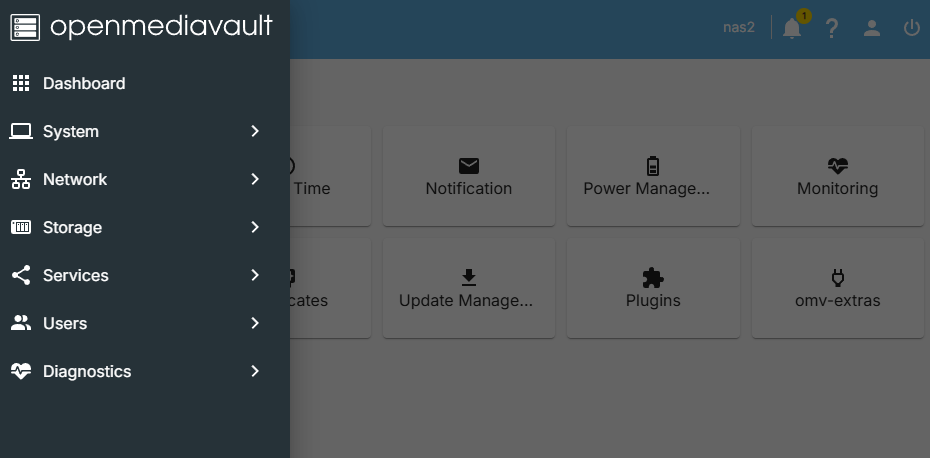

ログイン後、OpenMediaVaultのメイン画面が表示されます。
../../_images/omv-main2.png
これでOpenMediaVaultのインストールとアクセスが完了しました。ストレージの設定・管理を開始できます。

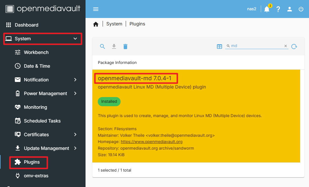

  1. System メニューから Plugins を選択し、 openmediavault-md プラグインを検索してインストールします。

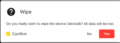

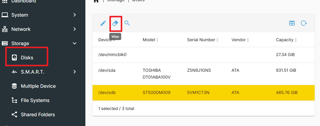

  1. Storage メニューから Disks を開き、2台のSSDを消去します。
../../_images/omv-raid-22.png
  1. この操作によりすべてのデータが削除されますので、事前にバックアップを取ってください。

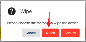

  1. 消去モードは QUICK を選択すれば十分です。

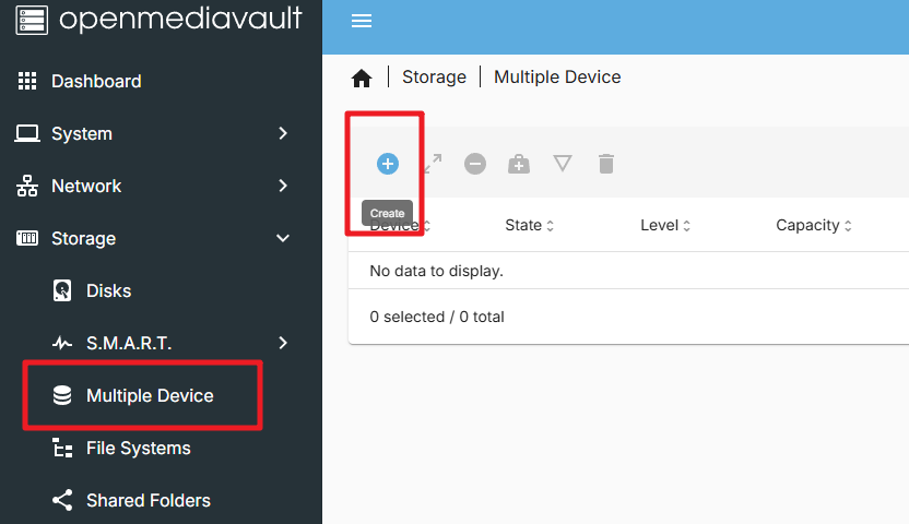

  1. Multiple Device タブに移動し、 Create をクリックします。

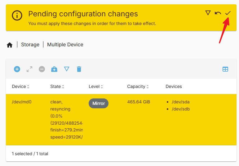

  1. Levelでは Stripe(RAID 0) `` または ``Mirror(RAID 1) `` を選択し、Devicesで消去済みのディスクを指定します。 ``Save をクリックし、RAID設定が完了するまで待ちます。
../../_images/omv-raid-62.png
500 - Internal Server Error が表示された場合は、OMVシステムを再起動してください。
  1. Apply ボタンをクリックして設定を適用します。

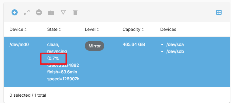

  1. RAIDの状態が 100% になるまで待機してください。
../../_images/omv-raid-82.png

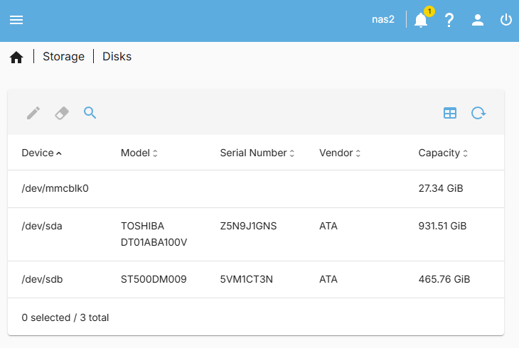

OpenMediaVaultのメイン画面で左メニューの Storage → Disks を開きます。接続されているすべてのディスクが表示されるので、NVMeストレージが認識されているか確認してください。

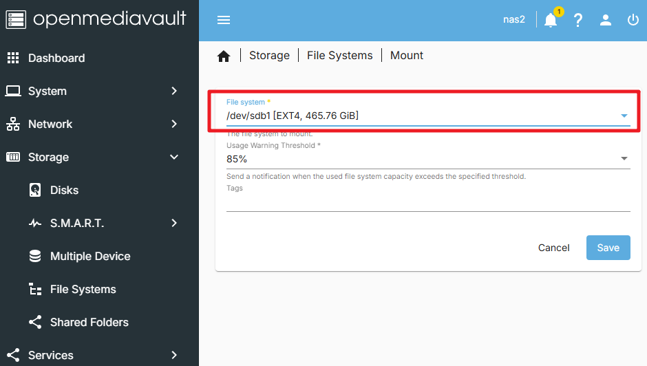

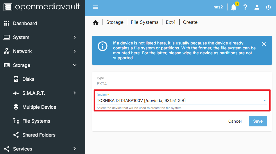

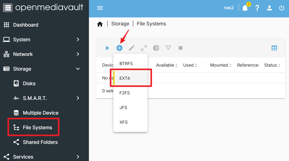

  1. 左側のメニューから File System を選択し、ファイルシステムを作成してマウントします。ファイルシステムの種類は ext4 を選択してください。
../../_images/omv-mount2.png
  1. デバイスを選択し、保存します。
RAID構成済みの場合は、RAIDデバイスが一覧に表示されるので、それを選択してください。
../../_images/omv-mount-22.png

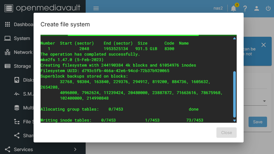

  1. ファイルシステム作成中のメッセージが表示されますので、しばらく待ちます。
../../_images/omv-mount-32.png
  1. 完了後、 Mount 画面に移動します。作成したファイルシステムを選択し、Raspberry Pi にマウントします。
../../_images/omv-mount-42.png

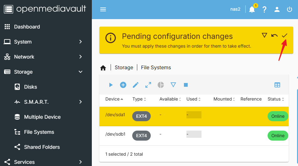

  1. マウント完了後、 Apply をクリックして設定を適用すると、ファイルシステム上にディスクが表示されます。

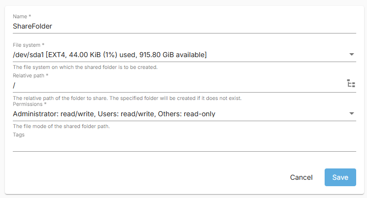

  2. Create Shared Folder ページで、共有フォルダの名前、共有するハードドライブ、フォルダのパス、アクセス権限を入力し、 Save をクリックします。
    ../../_images/omv-share-22.png

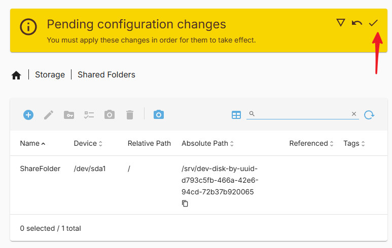

  3. 作成した共有フォルダが表示されます。内容に問題がなければ Apply をクリックして反映します。
    ../../_images/omv-share-32.png

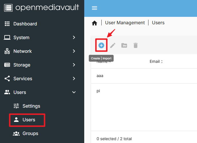

  1. User ページで Create ボタンをクリックします。
    ../../_images/omv-user-12.png

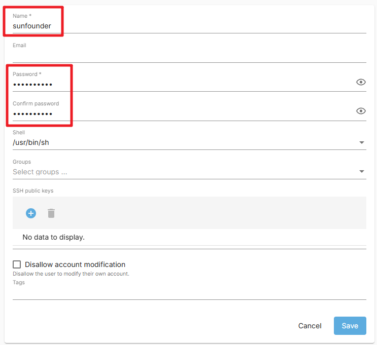

  2. Create User ページで、ユーザー名とパスワードを入力し、 Save をクリックします。
    ../../_images/omv-user-22.png

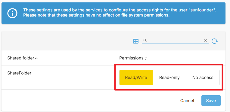

8. 新規ユーザーのアクセス権設定

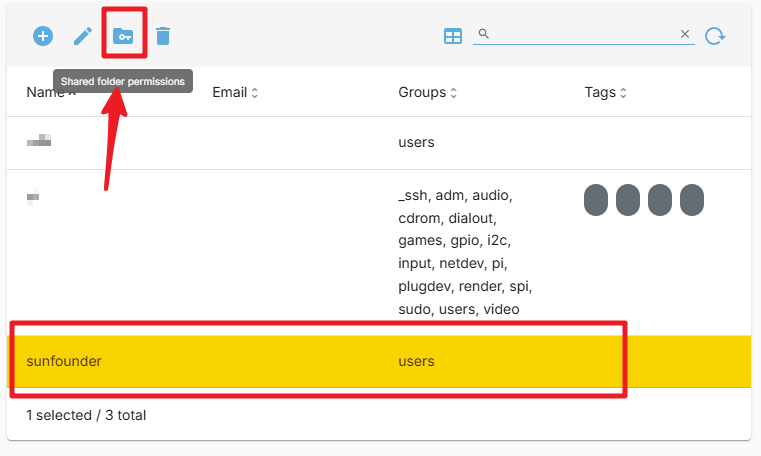

  1. Shared Folders ページで先ほど作成した共有フォルダを選択し、 Permissions をクリックします。
    ../../_images/omv-user-32.png
  2. Permissions ページで、権限を設定し、 Save をクリックします。
    ../../_images/omv-user-42.png

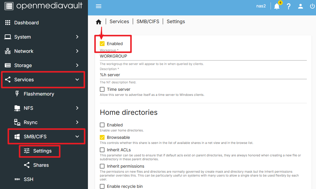

  1. Services ページで SMB/CIFS > Setting タブを開き、 Enable にチェックを入れて Save をクリックします。
    ../../_images/omv-smb-12.png

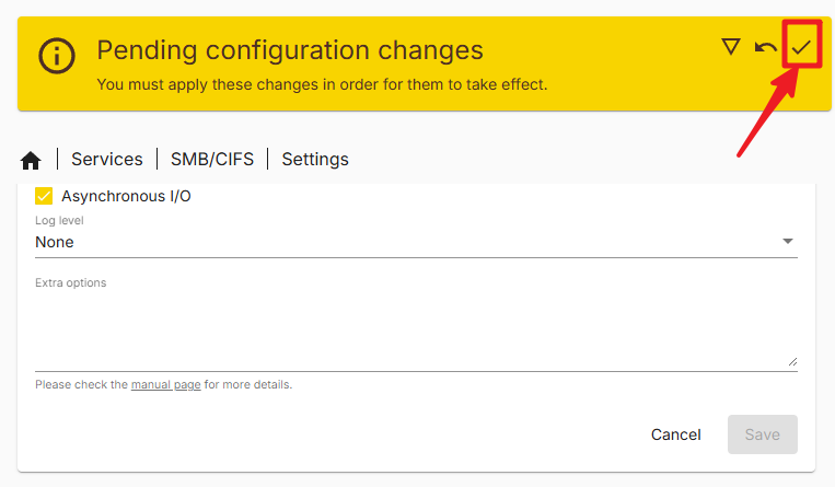

  2. Apply をクリックして変更を適用します。
    ../../_images/omv-smb-22.png

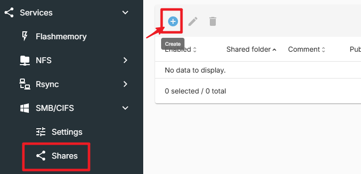

  3. Shares ページに移動し、 Create をクリックします。
    ../../_images/omv-smb-32.png

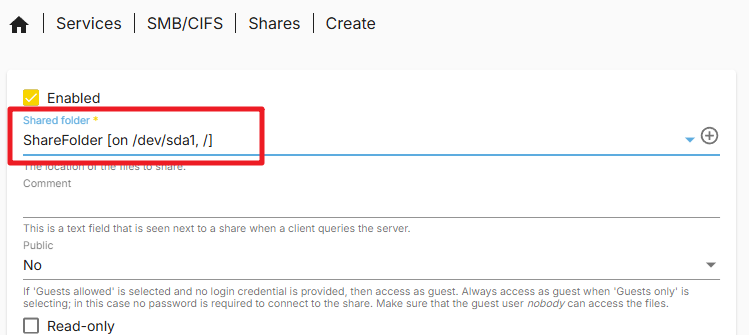

  4. Create Share ページで、共有フォルダのパスを選択し、必要に応じて他のオプションも設定したうえで、 Save をクリックします。
    ../../_images/omv-smb-42.png

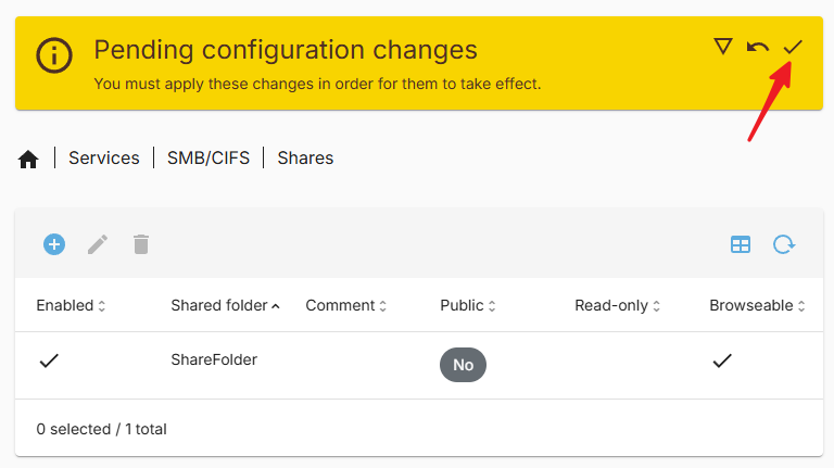

  5. Apply をクリックして保存します。
    ../../_images/omv-smb-52.png

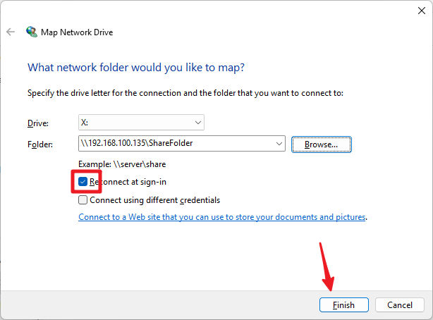

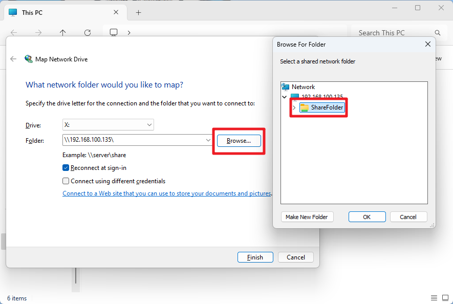

  2. ダイアログで、 Folder 欄に Raspberry Pi のIPアドレス(例: \\192.168.1.100\ )またはホスト名(例: \\pi.local\)を入力します。
    ../../_images/omv-network-location-22.png
  3. 参照 ボタンをクリックし、アクセスしたい共有フォルダを選択します。このとき、先ほど作成したユーザー名とパスワードの入力が求められます。
    ../../_images/omv-network-location-32.png
  4. 「サインイン時に再接続する」にチェックを入れ、 Finish をクリックします。

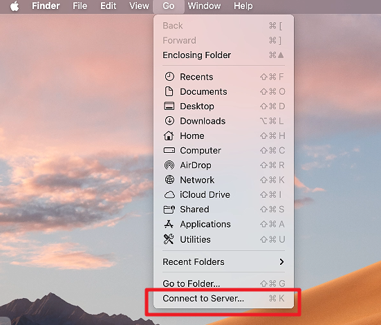

10. Macから共有フォルダにアクセス
  1. Go メニューから Connect to Server を選択します。
    ../../_images/omv-mac-12.png

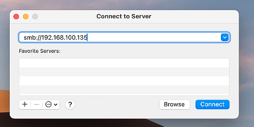

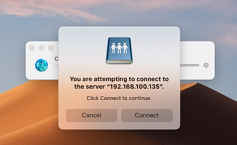

  2. ダイアログに、Raspberry Pi のIP(例: smb://192.168.1.100)またはホスト名(例: smb://pi.local)を入力します。
    ../../_images/omv-mac-22.png
  3. Connect をクリックします。

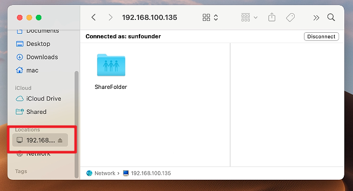

  5. これでMacからNAS共有フォルダにアクセスできます。
    ../../_images/omv-mac-52.png
