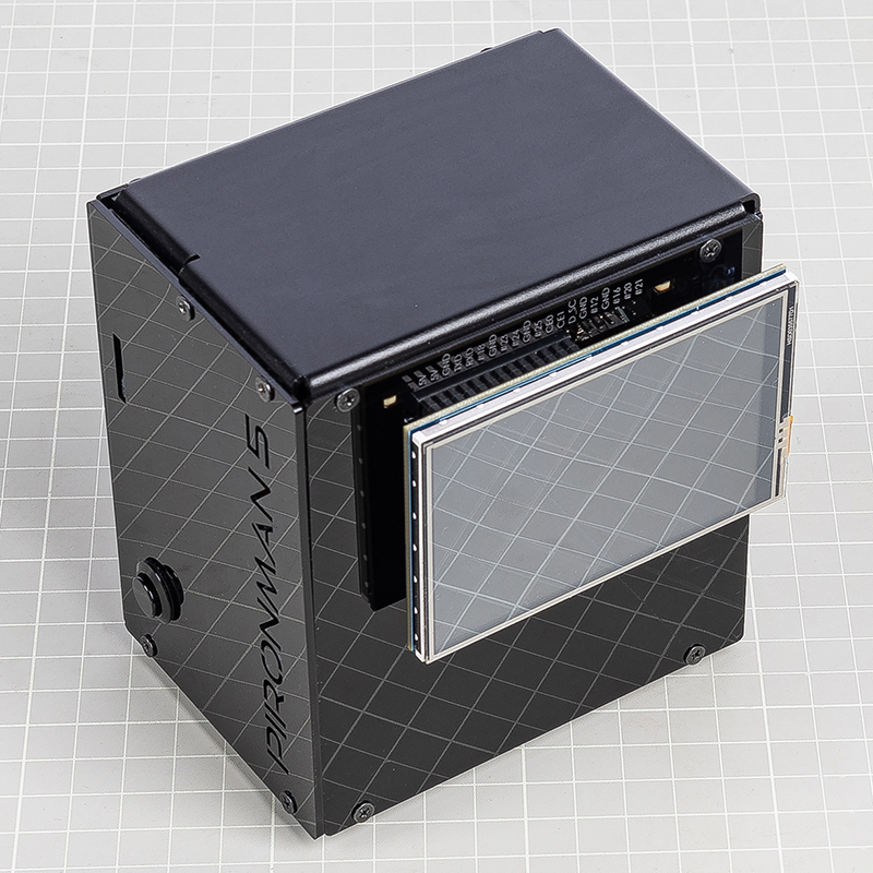

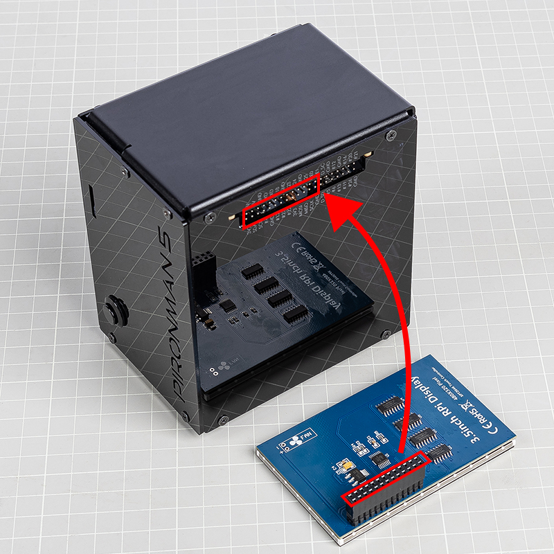

組み立て
../../_images/lcd_to_max1.jpg ../../_images/lcd_to_max2.jpg
警告
Pironman 5 に 3.5インチタッチスクリーンを取り付ける際は、ピンが完全に揃っていることを確認してください。 ヘッダーは Raspberry Pi の GPIO インターフェースとずれなく一致している必要があります。 ずれるとスクリーンや Raspberry Pi が破損する可能性があります。 電源を入れる前に必ず接続を再確認してください!

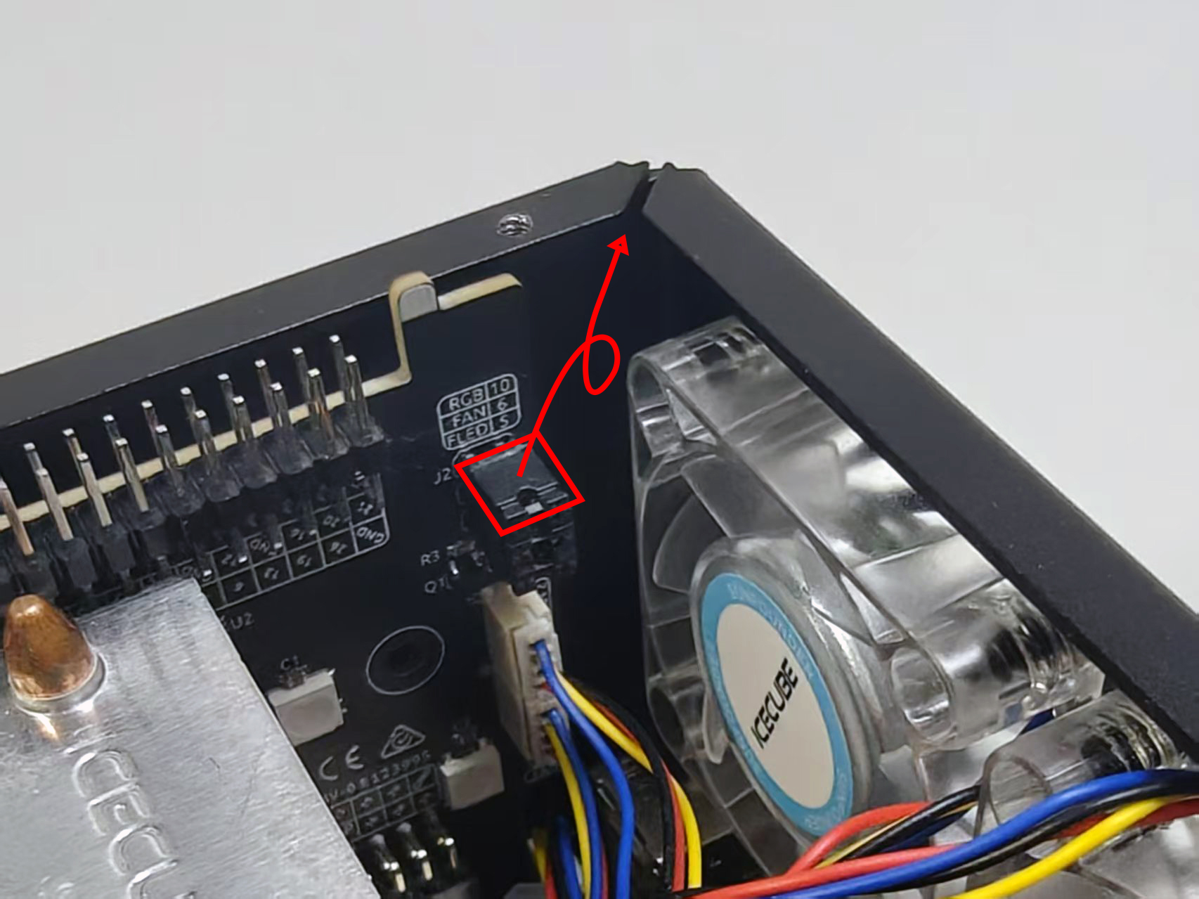

RGB ジャンパーの取り外し
Pironman 5 を 3.5インチタッチスクリーンと併用する場合、 IO Expander 上の RGB LED はスクリーンと同じ SPI MOSI ピン (GPIO10) を共有しています。 競合を避け、正常に動作させるためには次の対応を行ってください:
  1. IO Expander 上で RGB LED ピン (J9の上) からジャンパーキャップを外します。
    ../../_images/lcd_to_max01.jpg
  2. RGB LED 制御サービスを無効化します:
    sudo pironman5 -re false
これにより SPI インターフェースがタッチスクリーン用に解放され、表示の不具合を防ぎます。
