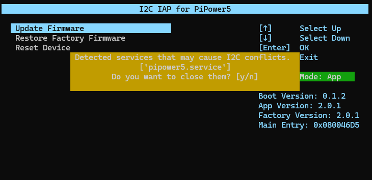

4. Arrestare il servizio se richiesto
Durante l’esecuzione di pipower5_update_tools, potrebbe essere richiesto di arrestare pipower5.service. Premere Y per arrestare il servizio.

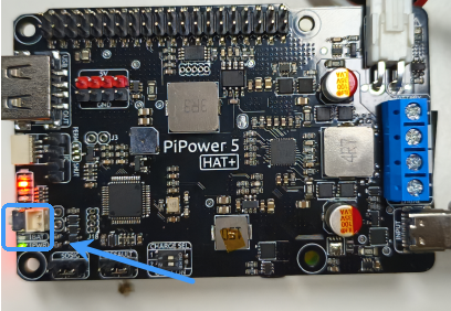

6. Verificare la modalità BOOT
Una volta entrati con successo in modalità BOOT, i due LED centrali su PiPower5 lampeggeranno alternativamente, indicando che la modalità BOOT è attiva.

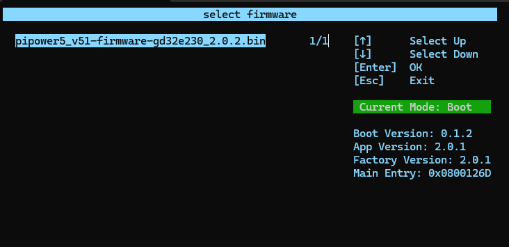

7. Scegliere il file firmware
Selezionare un file firmware in formato .bin e premere Invio per avviare la scrittura.

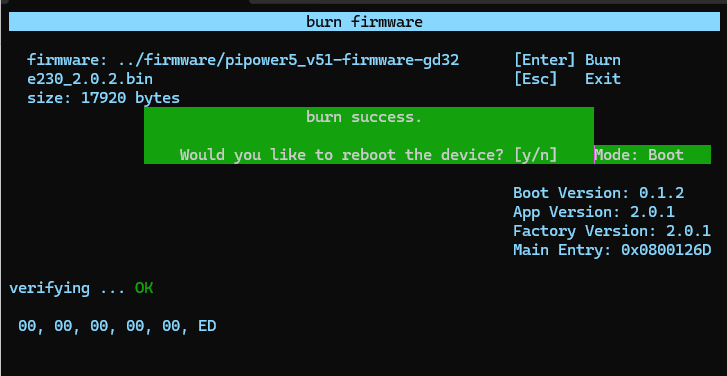

8. Completare l’aggiornamento
Dopo il completamento del flashing, selezionare Restart. PiPower5 si riavvierà e inizierà a eseguire il nuovo firmware.

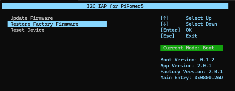

Ripristinare il firmware di fabbrica
Se è necessario tornare al firmware di fabbrica, utilizzare l’opzione Restore Factory Firmware in pipower5_update_tools. Questo ricaricherà il firmware memorizzato nella partizione di fabbrica e ripristinerà la versione originale.
_images/upd_frw_6.png

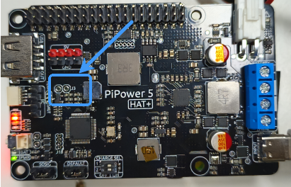

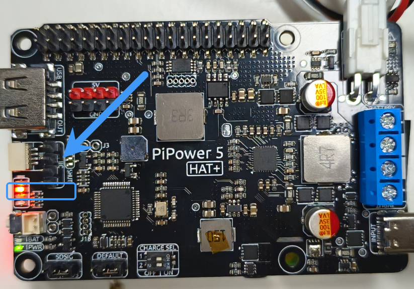

Forzare la modalità BOOT
Se non si riesce ad entrare normalmente in modalità BOOT, è possibile forzarla:
  1. Spegnere PiPower5.
  2. Cortocircuitare il pin Boot 1.
  3. Accendere il dispositivo.
PiPower5 si avvierà direttamente in modalità BOOT.
_images/upd_frw_7.png
Per uscire dalla modalità BOOT, tenere premuto il pulsante di accensione per due secondi. PiPower5 si riavvierà quindi in modalità normale.
_images/upd_frw_8.png
