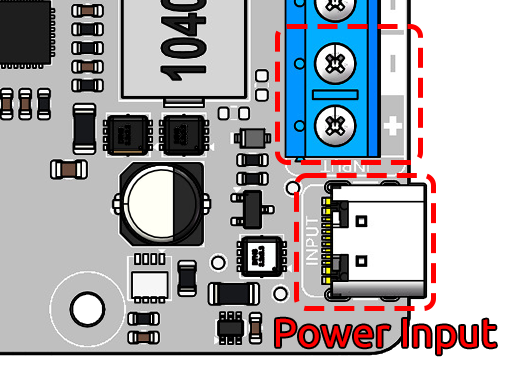

Caricare la batteria
Prima del primo utilizzo, caricare completamente la batteria.
Raccomandazioni:
  • Utilizzare un adattatore di alimentazione USB-C di alta qualità
  • Per Raspberry Pi 5 si consiglia un alimentatore da 5V 5A
  • Si consigliano adattatori di potenza superiore quando si utilizzano SSD o altre periferiche ad alta potenza
Durante la carica:
  • Utilizzare un alimentatore USB-C di alta qualità per caricare PiPower 5.
    _images/power_input.png

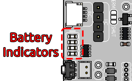

  • Durante la carica, i LED indicatori della batteria si accendono progressivamente in sequenza.
    _images/battery_indicator.png
    Lo stato della batteria è indicato dal numero di LED accesi:
    • 4 LED accesi: Batteria > 80%
    • 3 LED accesi: 60% < Batteria < 80%
    • 2 LED accesi: 40% < Batteria < 60%
    • 1 LED acceso: 20% < Batteria < 40%
    • Primo LED lampeggiante: Batteria < 20%
    • I LED si accendono progressivamente in ciclo: Ricarica in corso
    • Due LED centrali lampeggianti: In attesa del segnale di spegnimento
    • Tutti i LED spenti: Dispositivo spento o in modalità sospensione
    • Durante la carica, l’indicatore rimane acceso anche a dispositivo spento fino al completamento della carica.

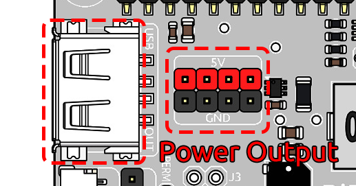

Per i dispositivi Raspberry Pi, non è richiesto alcun cablaggio di alimentazione aggiuntivo. PiPower 5 fornisce alimentazione direttamente attraverso il connettore GPIO.
Per altri dispositivi, è possibile alimentarli utilizzando:
  • La porta di uscita USB-A
  • I pin 5V/GND accanto alla porta USB-A
_images/power_output.png

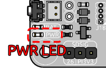

Premere una volta il pulsante di accensione per accendere PiPower 5. Quando è acceso:
  • Il LED PWR si accende
  • Il dispositivo collegato inizia a ricevere alimentazione da PiPower 5
_images/pwr_led.png

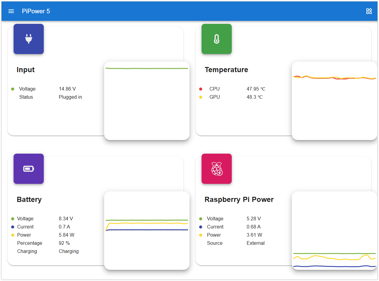

Aprire il pannello di controllo Web
Dopo l’installazione, aprire il pannello di controllo nel browser:
http://<indirizzo-ip-raspberry-pi>:34001
Il pannello di controllo consente di:
  • Visualizzare la percentuale della batteria
  • Monitorare lo stato di carica
  • Controllare tensione e corrente
  • Configurare la percentuale di spegnimento
  • Gestire le notifiche
_images/web_dashboard.png

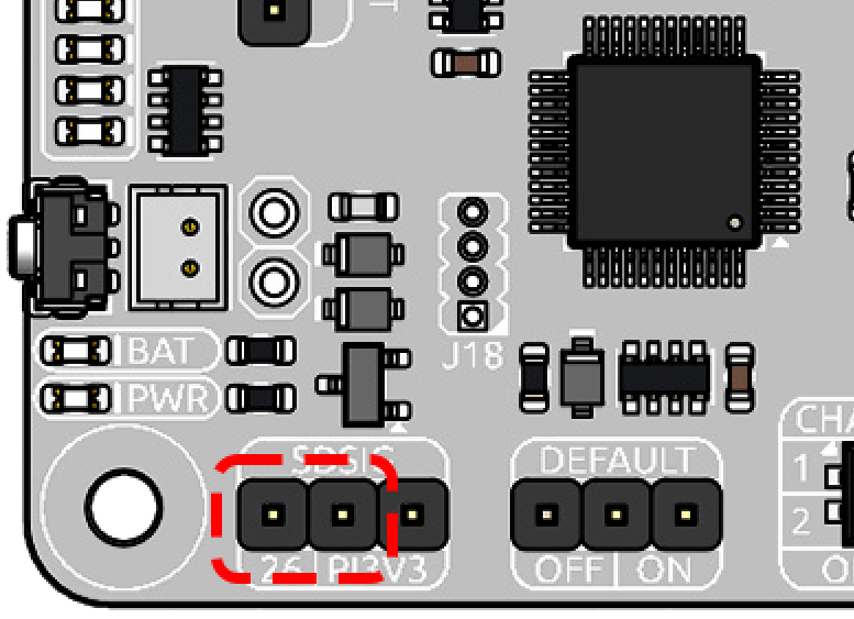

Spegnimento sicuro

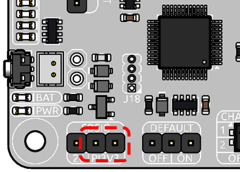

Per consentire a PiPower 5 di scollegare automaticamente l’alimentazione dopo lo spegnimento del Raspberry Pi, è necessaria una configurazione aggiuntiva.
  1. Se si utilizza un Raspberry Pi 4 o 5:
    • Assicurarsi che il ponticello SDSIG su PiPower 5 sia collegato a PI3V3.
      _images/safe_shutdown_3v3.png
    • Aprire la configurazione del Raspberry Pi:
      sudo raspi-config
    • Accedere a:
      6 Advanced Options
      -> A11 Shutdown Behaviour
      -> B1 Full power off Switch off Pi ...
    • Riavviare il Raspberry Pi quando richiesto.
  2. Se si utilizza un Raspberry Pi 3 o precedente:
    • Impostare il ponticello SDSIG su PiPower 5 su GPIO26.
      _images/safe_shutdown_io26.png
    • Aprire /boot/firmware/config.txt:
    • Aggiungere le seguenti righe:
      dtoverlay=gpio-poweroff,gpio_pin=26,active_low=1
      gpio=26=op,dh
    • Premere Ctrl+X, poi Y, e premere Invio per salvare il file e uscire.
    • Riavviare il Raspberry Pi.
      sudo reboot
Dopo la configurazione, PiPower 5 può rilevare automaticamente lo spegnimento del Raspberry Pi e scollegare l’alimentazione in modo sicuro.
