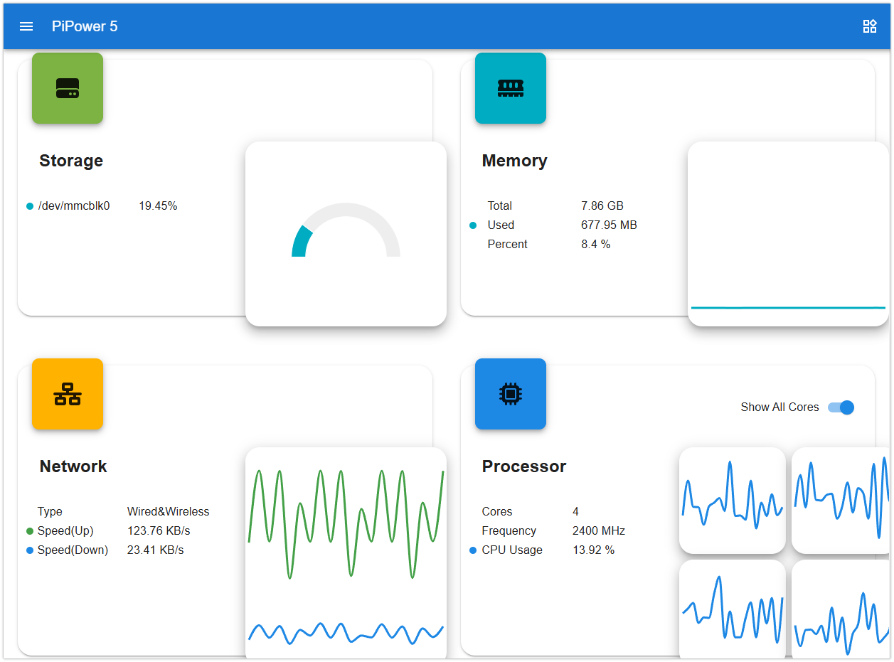

Pannello di controllo Web
Lo strumento PiPower 5 include un pannello di controllo Web integrato per il monitoraggio e la configurazione.
Accedere al pannello di controllo dal browser:
http://<indirizzo-ip-raspberry-pi>:34001
Le funzionalità del pannello includono:
  • Monitoraggio della percentuale della batteria
  • Monitoraggio dello stato di carica
  • Monitoraggio della tensione di ingresso e uscita
  • Monitoraggio della corrente

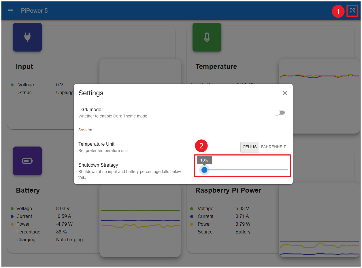

  • Configurazione della percentuale di spegnimento
  • Gestione delle notifiche
  • Informazioni sul dispositivo Raspberry Pi
_images/web_dashboard.png _images/web_dashboard_2.png
È anche possibile configurare la percentuale di spegnimento direttamente dal pannello di controllo:
_images/web_dashboard_3.png
