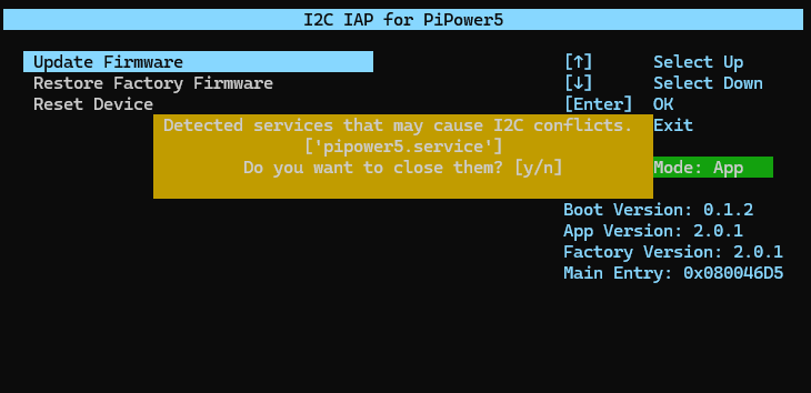

4. Arrêter le service si demandé
Lors de l’exécution de pipower5_update_tools, il peut vous être demandé d’arrêter pipower5.service. Appuyez sur Y pour arrêter le service.

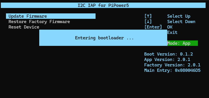

5. Sélectionner Update Firmware
Choisissez Update Firmware. Le Raspberry Pi enverra une commande qui fait passer le PiPower5 en mode BOOT.

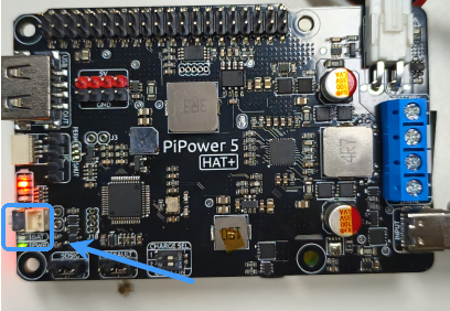

6. Vérifier le mode BOOT
Une fois en mode BOOT avec succès, les deux LED centrales du PiPower5 clignoteront alternativement, indiquant que le mode BOOT est actif.

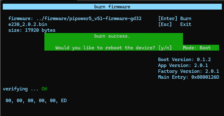

7. Choisir le fichier firmware
Sélectionnez un fichier firmware au format .bin et appuyez sur Entrée pour commencer l’écriture.
_images/upd_frw_4.png
8. Terminer la mise à jour
Une fois le flashage terminé, sélectionnez Restart. Le PiPower5 redémarrera et exécutera le nouveau firmware.

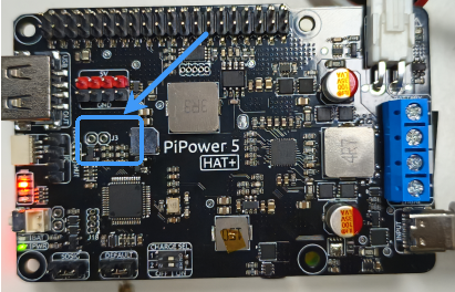

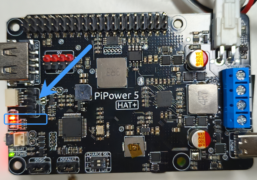

Forcer le mode BOOT
Si vous ne pouvez pas entrer en mode BOOT normalement, vous pouvez le forcer :
  1. Éteignez le PiPower5.
  2. Court-circuitez la broche Boot 1.
  3. Mettez l’appareil sous tension.
Le PiPower5 démarrera directement en mode BOOT.
_images/upd_frw_7.png
Pour quitter le mode BOOT, maintenez le bouton d’alimentation enfoncé pendant deux secondes. Le PiPower5 redémarrera alors en mode normal.
