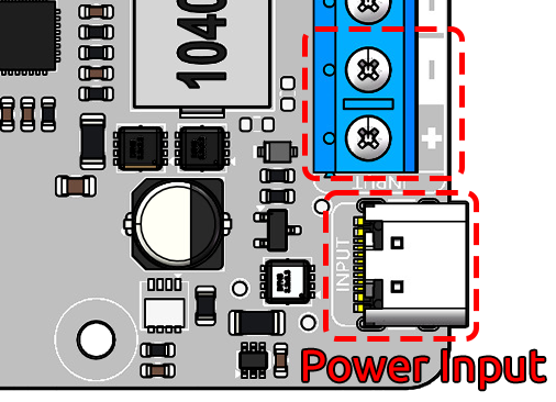

Pendant la charge :
  • Utilisez une alimentation USB-C de haute qualité pour charger le PiPower 5.
    _images/power_input.png

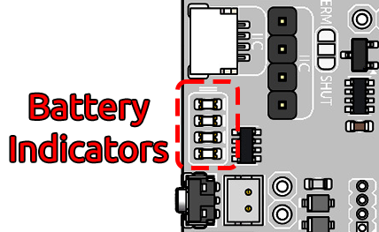

  • Pendant la charge, les LED indicatrices de batterie s’allument progressivement en séquence.
    _images/battery_indicator.png
    L’état de la batterie est indiqué par le nombre de LED allumées :
    • 4 LED allumées : Batterie > 80%
    • 3 LED allumées : 60% < Batterie < 80%
    • 2 LED allumées : 40% < Batterie < 60%
    • 1 LED allumée : 20% < Batterie < 40%
    • Première LED clignotante : Batterie < 20%
    • Les LED s’allument progressivement en cycle : Charge en cours
    • Deux LED centrales clignotantes : En attente du signal d’arrêt
    • Toutes les LED éteintes : Hors tension ou en mode veille
    • Pendant la charge, l’indicateur reste allumé même à l’état éteint jusqu’à ce que la charge soit complète.

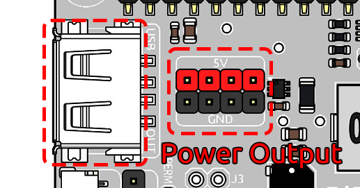

Pour les autres appareils, vous pouvez les alimenter en utilisant :
  • Le port de sortie USB-A
  • Les broches 5V/GND à côté du port USB-A
_images/power_output.png

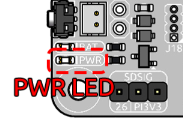

Appuyez une fois sur le bouton d’alimentation pour allumer le PiPower 5. Lorsqu’il est sous tension :
  • La LED PWR s’allume
  • L’appareil connecté commence à recevoir l’alimentation du PiPower 5
_images/pwr_led.png

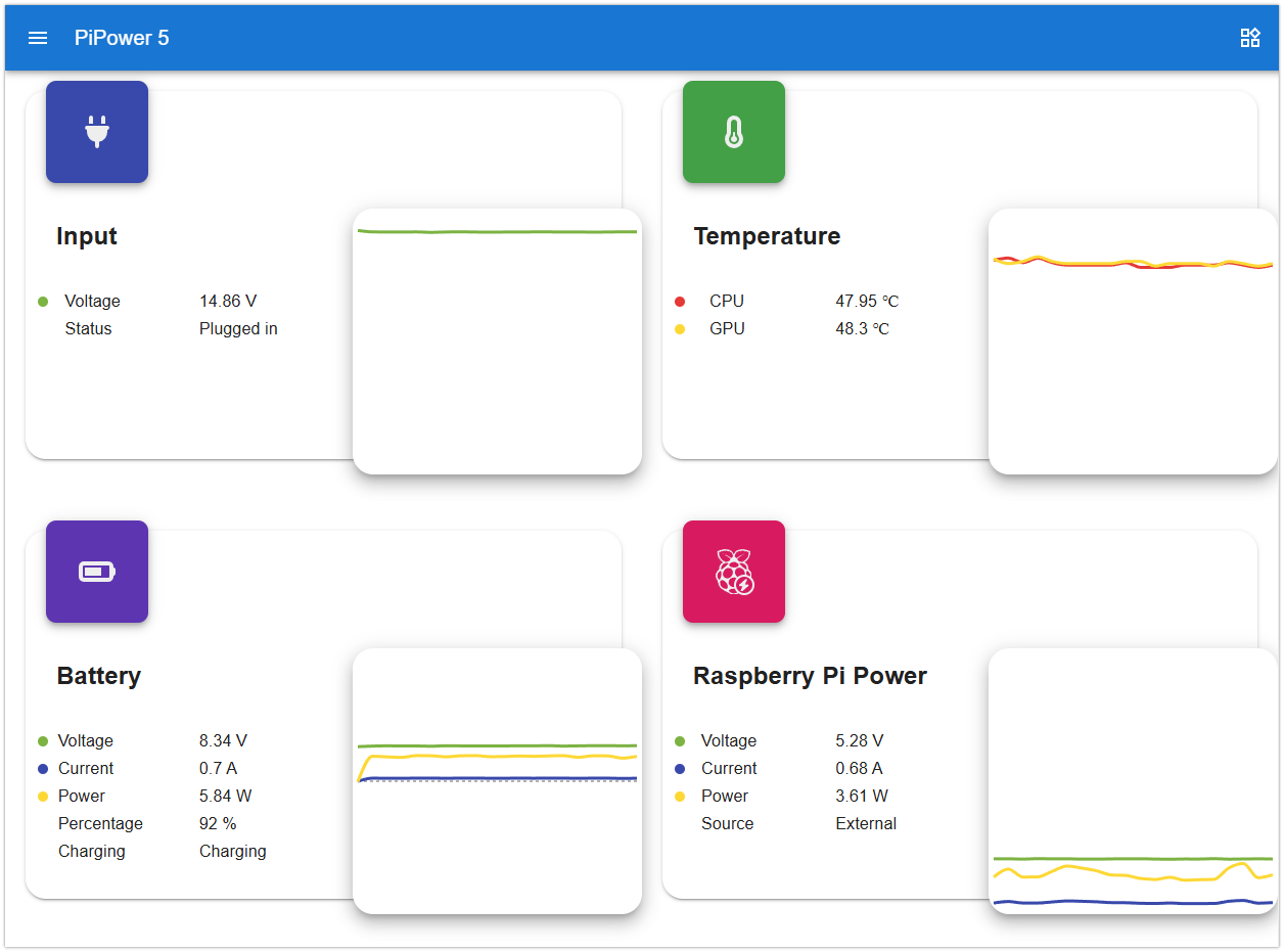

Ouvrir le tableau de bord Web
Après l’installation, ouvrez le tableau de bord dans votre navigateur :
http://<adresse-ip-raspberry-pi>:34001
Le tableau de bord vous permet de :
  • Voir le pourcentage de la batterie
  • Surveiller l’état de charge
  • Vérifier la tension et le courant
  • Configurer le pourcentage d’arrêt
  • Gérer les notifications
_images/web_dashboard.png

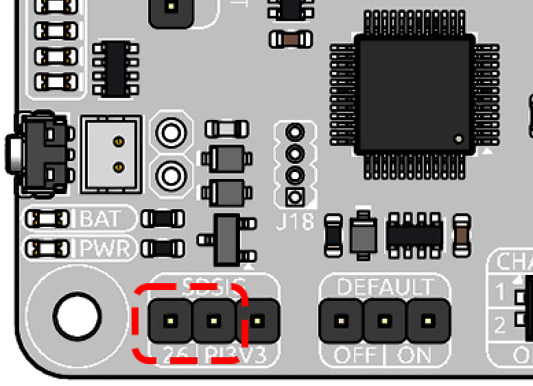

Arrêt sécurisé
Pour permettre au PiPower 5 de couper automatiquement l’alimentation après l’arrêt du Raspberry Pi, une configuration supplémentaire est requise.

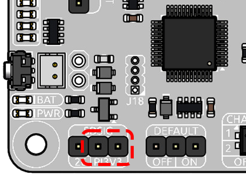

  1. Si vous utilisez un Raspberry Pi 4 ou 5 :
    • Assurez-vous que le cavalier SDSIG du PiPower 5 est connecté à PI3V3.
      _images/safe_shutdown_3v3.png
    • Ouvrez la configuration du Raspberry Pi :
      sudo raspi-config
    • Accédez à :
      6 Advanced Options
      -> A11 Shutdown Behaviour
      -> B1 Full power off Switch off Pi ...
    • Redémarrez le Raspberry Pi lorsqu’il vous est demandé.
