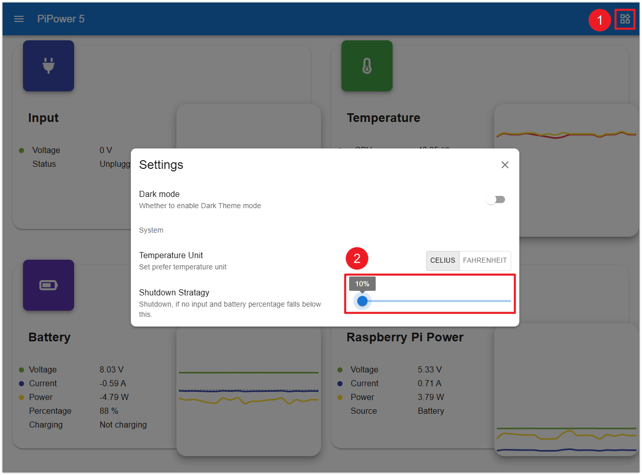

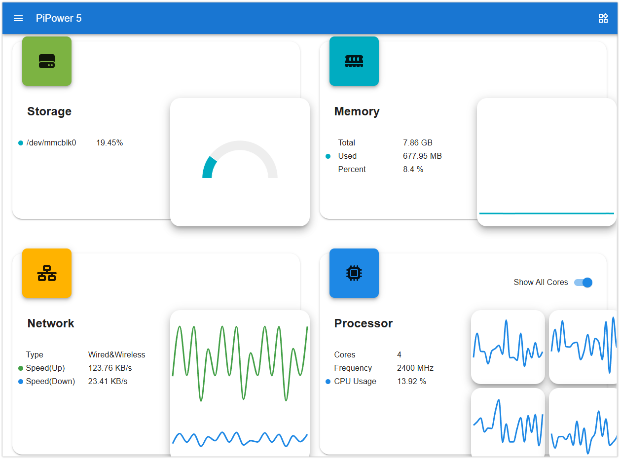

Tableau de bord Web
L’outil PiPower 5 inclut un tableau de bord Web intégré pour la surveillance et la configuration.
Accédez au tableau de bord depuis votre navigateur :
http://<adresse-ip-raspberry-pi>:34001
Les fonctionnalités du tableau de bord incluent :
  • Surveillance du pourcentage de la batterie
  • Surveillance de l’état de charge
  • Surveillance de la tension d’entrée et de sortie
  • Surveillance du courant
  • Configuration du pourcentage d’arrêt
  • Gestion des notifications
  • Informations sur l’appareil Raspberry Pi
_images/web_dashboard.png _images/web_dashboard_2.png
Vous pouvez également configurer le pourcentage d’arrêt directement depuis le tableau de bord :
_images/web_dashboard_3.png
