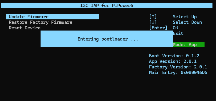

5. Seleccionar Update Firmware
Elija Update Firmware. La Raspberry Pi enviará un comando que cambia PiPower5 al modo BOOT.
_images/upd_frw_2.png

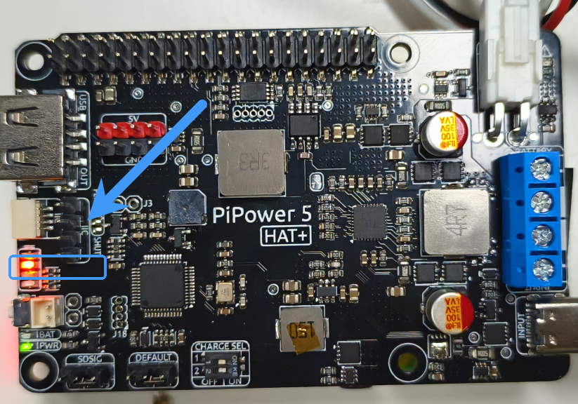

6. Verificar el modo BOOT
Una vez en modo BOOT con éxito, los dos LEDs centrales en el PiPower5 parpadearán alternativamente, indicando que el modo BOOT está activo.
_images/upd_frw_3.png

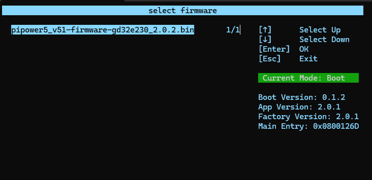

7. Elegir el archivo de firmware
Seleccione un archivo de firmware en formato .bin y presione Enter para comenzar la escritura.
_images/upd_frw_4.png

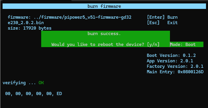

8. Completar la actualización
Después de completar el flasheo, seleccione Restart. PiPower5 se reiniciará y comenzará a ejecutar el nuevo firmware.
_images/upd_frw_5.png

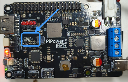

Forzar Modo BOOT
Si no puede entrar en modo BOOT normalmente, puede forzarlo:
  1. Apague PiPower5.
  2. Cortocircuite el pin Boot 1.
  3. Encienda el dispositivo.
PiPower5 se iniciará directamente en modo BOOT.
_images/upd_frw_7.png

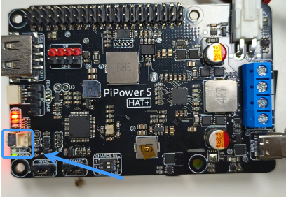

Para salir del modo BOOT, mantenga presionado el botón de encendido durante dos segundos. PiPower5 se reiniciará en modo normal.
_images/upd_frw_8.png
