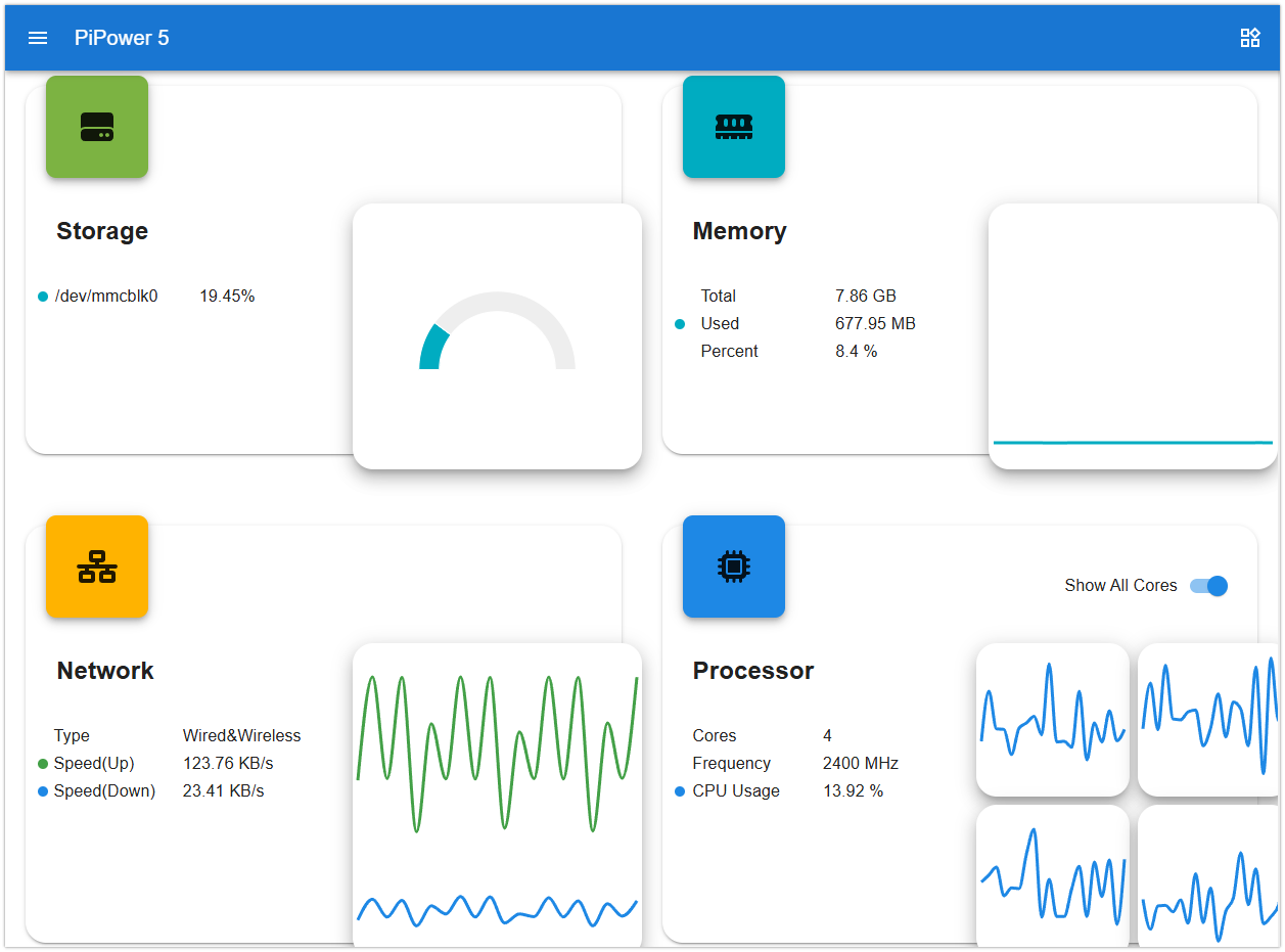

Panel de Control Web
La Herramienta PiPower 5 incluye un Panel de Control Web integrado para monitoreo y configuración.
Acceda al panel de control desde su navegador:
http://<dirección-ip-raspberry-pi>:34001
Las funciones del panel incluyen:
  • Monitoreo del porcentaje de batería
  • Monitoreo del estado de carga
  • Monitoreo de voltaje de entrada y salida
  • Monitoreo de corriente
  • Configuración del porcentaje de apagado
  • Gestión de notificaciones
  • Información del dispositivo Raspberry Pi
_images/web_dashboard.png _images/web_dashboard_2.png

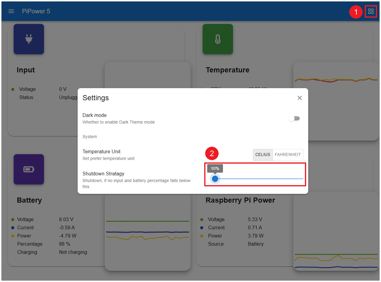

También puede configurar el porcentaje de apagado directamente desde el panel de control:
_images/web_dashboard_3.png
