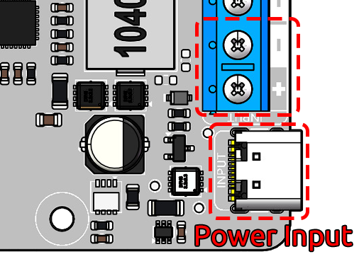

Durante la Carga:
  • Use una fuente de alimentación USB-C de alta calidad para cargar PiPower 5.
    _images/power_input.png

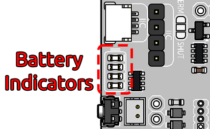

  • Durante la carga, los LEDs indicadores de batería se encienden progresivamente en secuencia.
    _images/battery_indicator.png
    El estado de la batería se indica por el número de LEDs encendidos:
    • 4 LEDs encendidos: Batería >80%
    • 3 LEDs encendidos: 60%< Batería <80%
    • 2 LEDs encendidos: 40%< Batería <60%
    • 1 LED encendido: 20%< Batería <40%
    • Primer LED parpadeando: Batería <20%
    • LEDs se encienden incrementalmente en un ciclo: Cargando
    • Dos LEDs centrales parpadeando: Esperando señal de apagado
    • Todos los LEDs apagados: Sin alimentación o en modo reposo
    • Durante la carga, el indicador permanece encendido incluso en estado apagado hasta que esté completamente cargado.

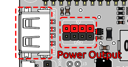

Para otros dispositivos, puede alimentarlos usando:
  • El puerto de salida USB-A
  • Los pines 5V/GND junto al puerto USB-A
_images/power_output.png

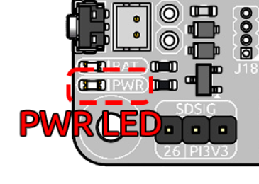

Presione el botón de encendido una vez para encender PiPower 5. Cuando está encendido:
  • El LED PWR se enciende
  • El dispositivo conectado comienza a recibir alimentación de PiPower 5
_images/pwr_led.png

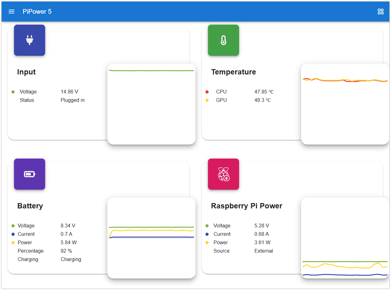

Abrir el Panel de Control Web
Después de la instalación, abra el panel de control en su navegador:
http://<dirección-ip-raspberry-pi>:34001
El panel de control le permite:
  • Ver el porcentaje de batería
  • Monitorear el estado de carga
  • Verificar voltaje y corriente
  • Configurar el porcentaje de apagado
  • Gestionar notificaciones
_images/web_dashboard.png

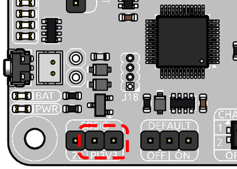

  1. Si está usando un Raspberry Pi 4 o 5:
    • Asegúrese de que el jumper SDSIG en PiPower 5 esté conectado a PI3V3.
      _images/safe_shutdown_3v3.png

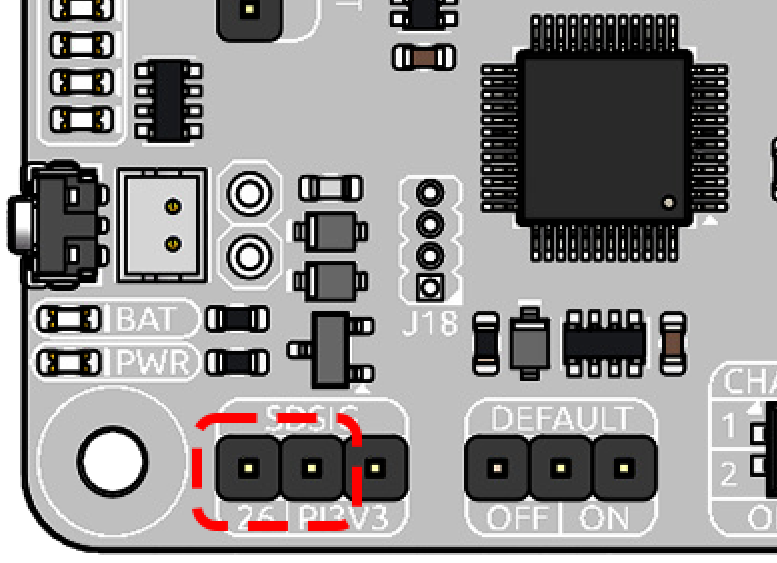

  2. Si está usando un Raspberry Pi 3 o anterior:
    • Configure el jumper SDSIG en PiPower 5 a GPIO26.
      _images/safe_shutdown_io26.png
