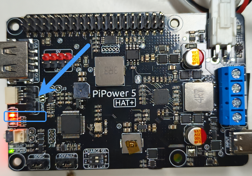

6. BOOT-Modus überprüfen
Sobald der BOOT-Modus erfolgreich aktiviert ist, blinken die zwei mittleren LEDs auf dem PiPower5 abwechselnd, was anzeigt, dass der BOOT-Modus aktiv ist.
_images/upd_frw_3.png

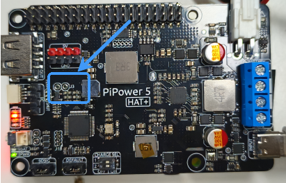

BOOT-Modus erzwingen
Wenn Sie nicht normal in den BOOT-Modus wechseln können, können Sie ihn erzwingen:
  1. Schalten Sie PiPower5 aus.
  2. Schließen Sie den Boot 1-Pin kurz.
  3. Schalten Sie das Gerät ein.
PiPower5 startet direkt im BOOT-Modus.
_images/upd_frw_7.png

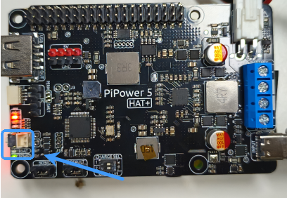

Um den BOOT-Modus zu verlassen, halten Sie die Power-Taste zwei Sekunden lang gedrückt. PiPower5 startet dann im normalen Modus neu.
_images/upd_frw_8.png
