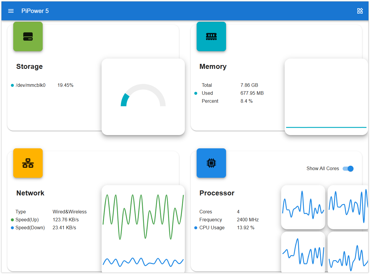

Web-Dashboard
Das PiPower 5 Tool enthält ein integriertes Web-Dashboard für Überwachung und Konfiguration.
Greifen Sie über Ihren Browser auf das Dashboard zu:
http://<raspberry-pi-ip>:34001
Dashboard-Funktionen umfassen:
  • Überwachung des Akkustands in Prozent
  • Überwachung des Ladestatus
  • Überwachung der Eingangs- und Ausgangsspannung
  • Stromüberwachung
  • Konfiguration des Abschalt-Prozentsatzes
  • Benachrichtigungsverwaltung
  • Raspberry Pi-Geräteinformationen
_images/web_dashboard.png _images/web_dashboard_2.png

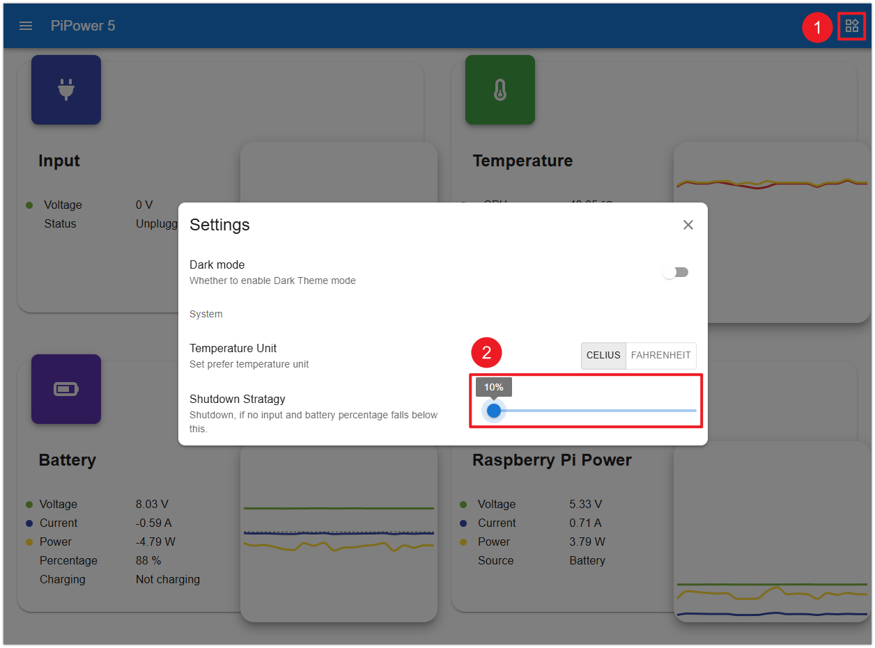

Sie können den Abschalt-Prozentsatz auch direkt über das Dashboard konfigurieren:
_images/web_dashboard_3.png
