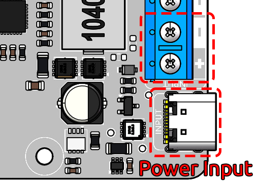

Während des Ladevorgangs:
  • Verwenden Sie ein hochwertiges USB-C-Netzteil, um PiPower 5 aufzuladen.
    _images/power_input.png

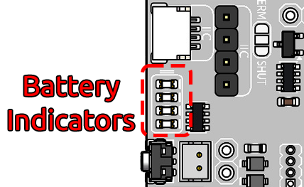

  • Während des Ladevorgangs leuchten die Akku-Status-LEDs nacheinander in Sequenz auf.
    _images/battery_indicator.png
    Der Akkustatus wird durch die Anzahl der leuchtenden LEDs angezeigt:
    • 4 LEDs leuchten: Akku >80%
    • 3 LEDs leuchten: 60%< Akku <80%
    • 2 LEDs leuchten: 40%< Akku <60%
    • 1 LED leuchtet: 20%< Akku <40%
    • Erste LED blinkt: Akku <20%
    • LEDs leuchten nacheinander im Zyklus: Ladevorgang läuft
    • Mittlere zwei LEDs blinken: Warten auf Shutdown-Signal
    • Alle LEDs aus: Keine Stromversorgung oder im Schlafmodus
    • Während des Ladevorgangs bleibt die Anzeige auch im ausgeschalteten Zustand aktiv, bis der Akku vollständig geladen ist.

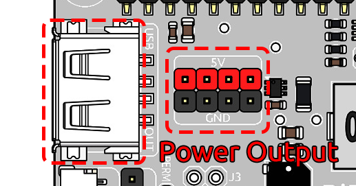

Für andere Geräte können Sie diese versorgen über:
  • Den USB-A-Ausgangsanschluss
  • Die 5V/GND-Pins neben dem USB-A-Anschluss
_images/power_output.png

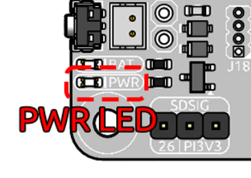

Drücken Sie einmal die Power-Taste, um PiPower 5 einzuschalten. Wenn eingeschaltet:
  • Leuchtet die PWR-LED auf
  • Beginnt das angeschlossene Gerät, Strom von PiPower 5 zu erhalten

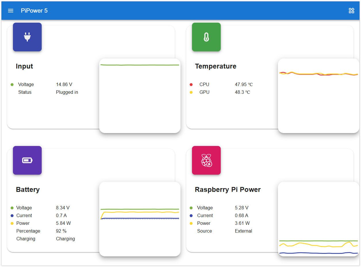

Web-Dashboard öffnen
Öffnen Sie nach der Installation das Dashboard in Ihrem Browser:
http://<raspberry-pi-ip>:34001
Das Dashboard ermöglicht Ihnen:
  • Anzeige des Akkustands in Prozent
  • Überwachung des Ladestatus
  • Überprüfung von Spannung und Strom
  • Konfiguration des Abschalt-Prozentsatzes
  • Verwaltung von Benachrichtigungen

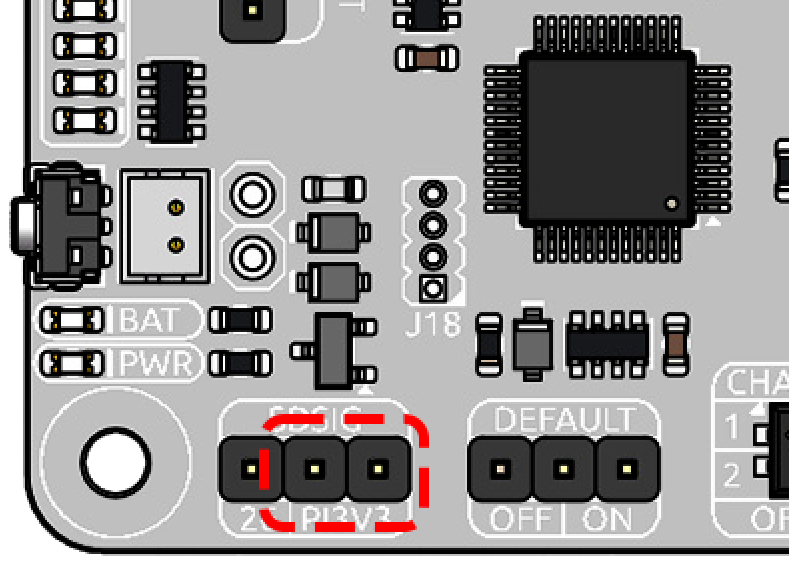

  1. Wenn Sie einen Raspberry Pi 4 oder 5 verwenden:
    • Stellen Sie sicher, dass der SDSIG-Jumper auf PiPower 5 mit PI3V3 verbunden ist.
      _images/safe_shutdown_3v3.png
    • Öffnen Sie die Raspberry Pi-Konfiguration:
      sudo raspi-config
    • Navigieren Sie zu:
      6 Advanced Options
      -> A11 Shutdown Behaviour
      -> B1 Full power off Switch off Pi ...
    • Starten Sie den Raspberry Pi neu, wenn Sie dazu aufgefordert werden.

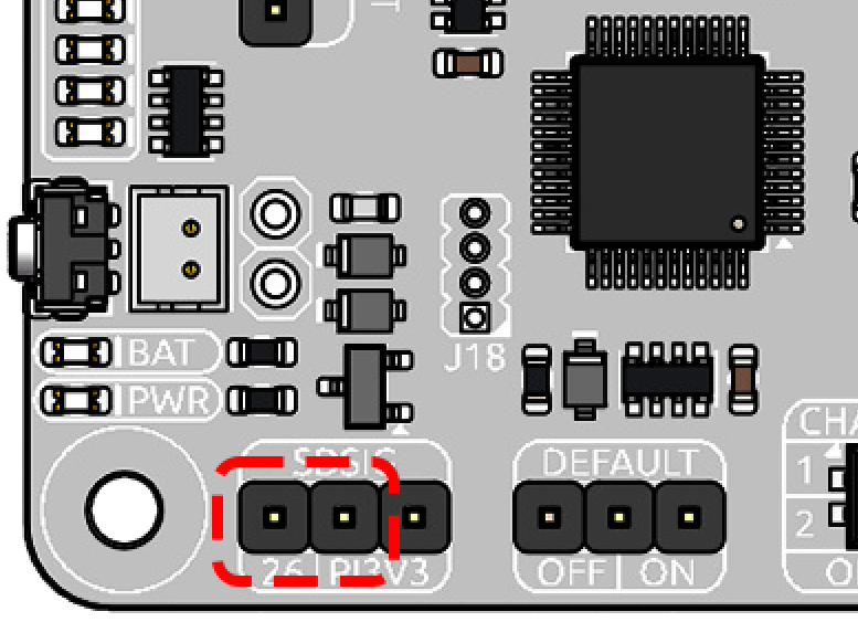

  2. Wenn Sie einen Raspberry Pi 3 oder älter verwenden:
    • Setzen Sie den SDSIG-Jumper auf PiPower 5 auf GPIO26.
      _images/safe_shutdown_io26.png
    • Öffnen Sie /boot/firmware/config.txt:
    • Fügen Sie die folgenden Zeilen hinzu:
      dtoverlay=gpio-poweroff,gpio_pin=26,active_low=1
      gpio=26=op,dh
    • Drücken Sie Strg+X, dann Y und drücken Sie Enter, um die Datei zu speichern und zu beenden.
    • Starten Sie den Raspberry Pi neu.
      sudo reboot
Nach der Konfiguration kann PiPower 5 automatisch das Herunterfahren des Raspberry Pi erkennen und die Stromversorgung sicher trennen.
