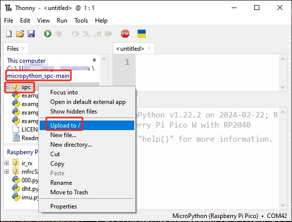

  2. Nach dem Herunterladen und Entpacken laden Sie den spc-Ordner auf Ihr Raspberry Pi Pico oder ESP32 Board hoch. Thonny wird für diesen Zweck empfohlen.

  3. Sobald der Upload abgeschlossen ist, können Sie einige Beispiele aus dem Ordner micropython_spc-main ausführen, um die Effekte zu sehen:
