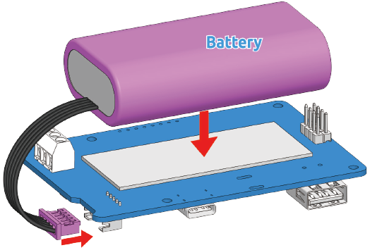

  2. Dann kleben Sie den Akku darauf und stecken ihn ein.
    _images/assemble2.png

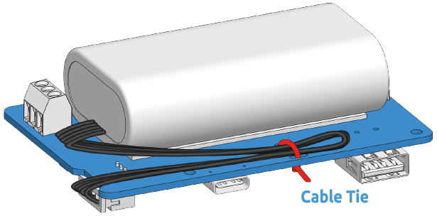

  3. Befestigen Sie die Akkukabel mit einem Kabelbinder.
    _images/assemble3.png

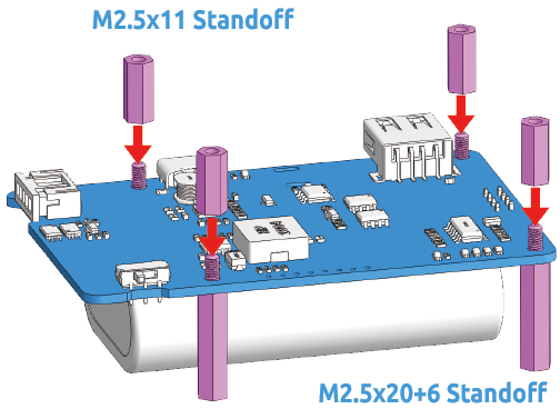

  4. Schrauben Sie nun vier Standoff-Sets ein.
    _images/assemble4.png

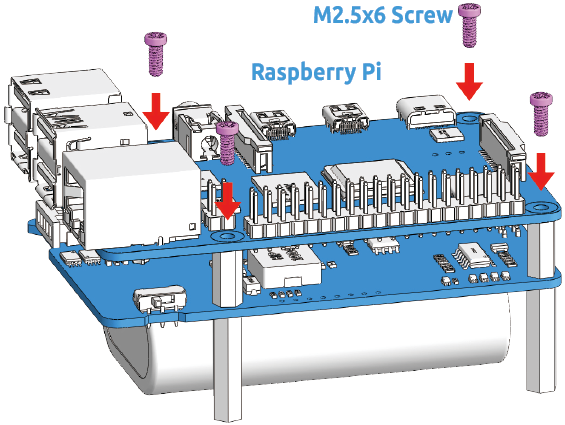

  5. Montieren Sie den Raspberry Pi oben drauf.
    _images/assemble5.png

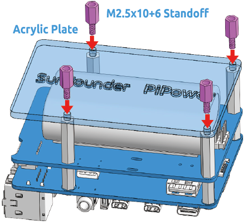

  6. Befestigen Sie eine Schutzplatte am Boden.
    _images/assemble6.png

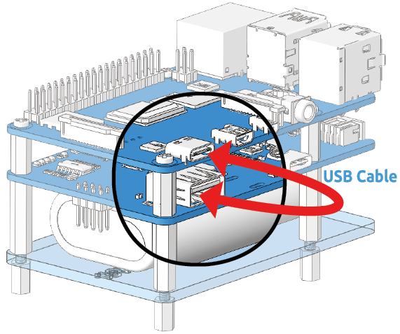

  7. Stecken Sie das USB-C-Kabel ein, um den Raspberry Pi mit Strom zu versorgen.
    _images/assemble7.png

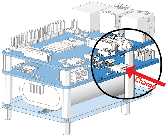

  8. Das PiPower muss bei der ersten Benutzung oder beim erneuten Einstecken des Akkus mit dem USB-C-Kabel am Ladeanschluss aktiviert werden.
    _images/assemble8.png
    Warnung
    Wenn Sie den Akku zum ersten Mal einlegen oder wenn er entfernt und erneut eingesetzt wird, funktioniert der Akku nicht ordnungsgemäß. In diesem Fall müssen Sie das Typ-C-Kabel in den Ladeanschluss stecken, um den Schutzschaltkreis zu deaktivieren, und der Akku kann dann normal verwendet werden.
