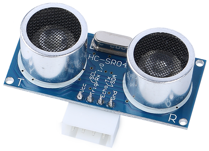

  • TRIG: トリガーパルス入力
  • ECHO: エコーパルス出力
  • GND: グラウンド
  • VCC: 5V電源
これはHC-SR04超音波距離センサーで、2cmから400cmの非接触測定を可能にし、精度は最大3mmです。モジュールには、超音波送信機、受信機、および制御回路が含まれています。
接続するのは、VCC(電源)、Trig(トリガー)、Echo(受信)、GND(グラウンド)の4つのピンだけで、測定プロジェクトで簡単に使用できます。

  • コネクタ: XH2.54-4P
  • サイズ: 46x20.5x15 mm

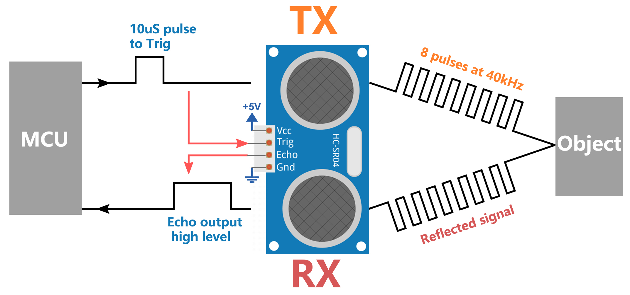

原理
基本的な原理は以下の通りです:
  • IOトリガーを使用して、少なくとも10usの高レベル信号を送信します。
  • モジュールは40kHzの超音波を8サイクル連続で送信し、パルス信号が受信されるかどうかを検出します。
  • エコーは信号が返ってくると高レベルを出力します。高レベルの持続時間は送信から返却までの時間です。
  • 距離 = (高レベル時間 × 音速(340M/S))/ 2
計算式:
  • us / 58 = センチメートル距離
  • us / 148 = インチ距離
  • 距離 = 高レベル時間 × 速度(340M/S)/ 2
