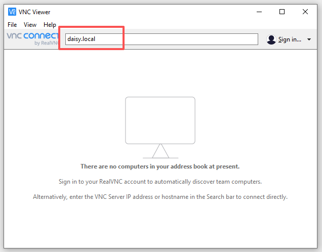

  2. Ouvrez RealVNC Viewer, puis saisissez l’adresse IP de votre Raspberry Pi ou <nom_hôte>.local et appuyez sur Entrée.

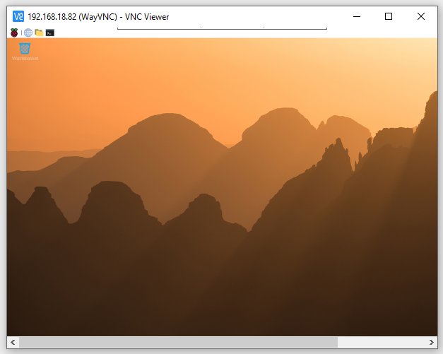

  4. Vous devriez maintenant voir le bureau du Raspberry Pi :
    ../../_images/ssh_vnc_desktop.png
