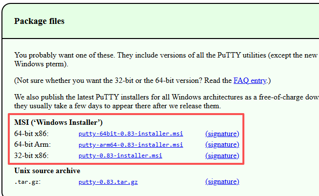

  1. Téléchargez PuTTY depuis PuTTY et installez-le sur votre ordinateur.

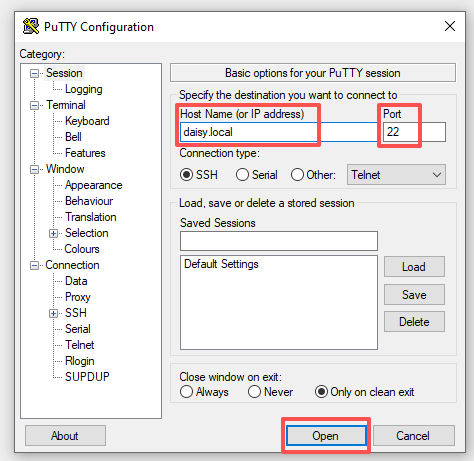

  2. Ouvrez PuTTY et préparez la connexion :
    • Saisissez le nom d’hôte ou l’adresse IP de votre Raspberry Pi dans Host Name.
    • Définissez le Port sur 22.
    • Cliquez sur Open pour vous connecter.

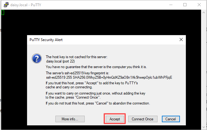

  3. Si un avertissement de sécurité apparaît lors de la première utilisation, cliquez sur Accept pour continuer.
