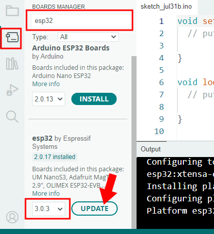

Al usar LEDs, RGB LEDs o zumbadores pasivos, necesitarás el periférico LEDC de la placa ESP32 para generar señales PWM. Sin embargo, la placa ESP32 se actualizó recientemente a la versión 3.0, lo que causó cambios en los nombres de las funciones y el uso dentro del periférico LEDC.
Por lo tanto, hemos actualizado nuestro código en consecuencia. Si encuentras problemas relacionados con ledc durante la compilación, actualiza tu placa ESP32 a la versión 3.0 o superior.
../_images/version_3.0.3.png

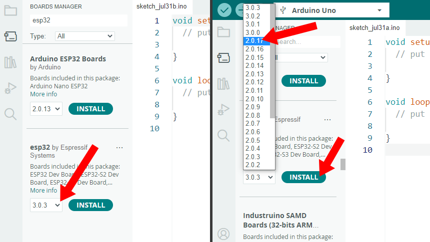

La placa ESP32 se ha actualizado a la versión 3.0, pero las bibliotecas utilizadas en proyectos relacionados con Bluetooth y receptor IR aún no son compatibles con la versión 3.0.
Para ejecutar estos proyectos, se recomienda degradar temporalmente la versión de ESP32 a 2.0, específicamente la versión 2.0.17.
Monitorizaremos continuamente las actualizaciones de estas bibliotecas, y una vez que sean compatibles con la versión 3.0 de ESP32, actualizaremos rápidamente nuestro código y documentación.
../_images/version_2.0.17.png
