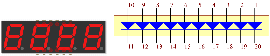

Graphique à barres LED
Le graphique à barres LED est un tableau de LED utilisé pour se connecter à un circuit électronique ou un microcontrôleur. Il est facile de connecter un graphique à barres LED à un circuit, tout comme la connexion de 10 LED individuelles à 10 broches de sortie. Généralement, nous utilisons le graphique à barres LED comme indicateur de niveau de batterie, dans les équipements audio ou les panneaux de contrôle industriels. Il existe de nombreuses autres applications pour les graphiques à barres LED.
_images/led_bar_sche.png

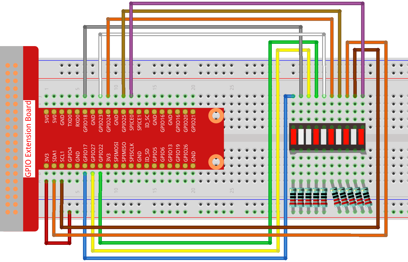

Schéma du circuit
Pin 16
Pin 18
GPIO25
Pin 22
25
SDA1
Pin 3
SCL1
Pin 5
Pin 24
_images/schematic_led_bar.png
Procédures expérimentales
_images/image66.png

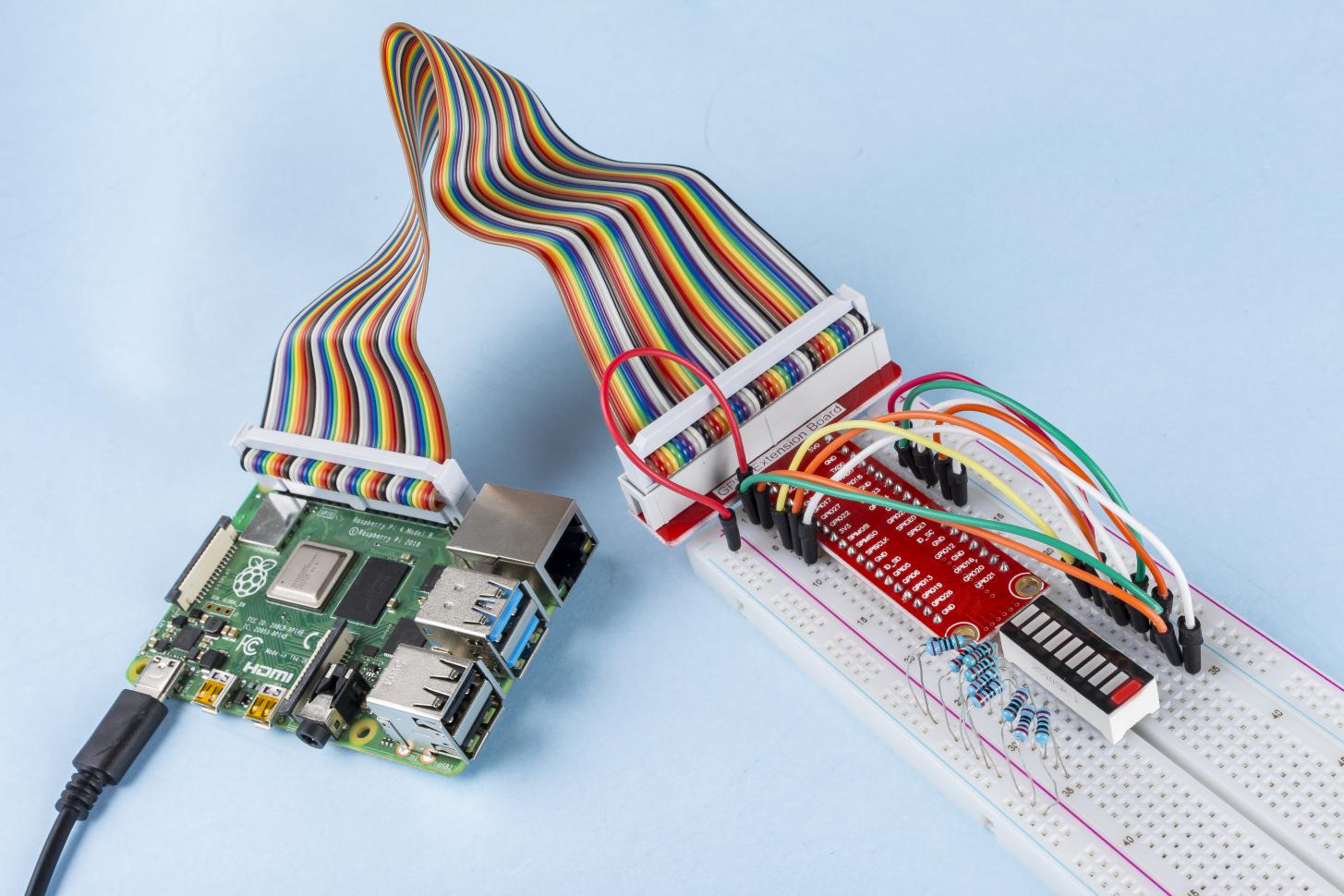

Image du phénomène
_images/image67.jpeg
