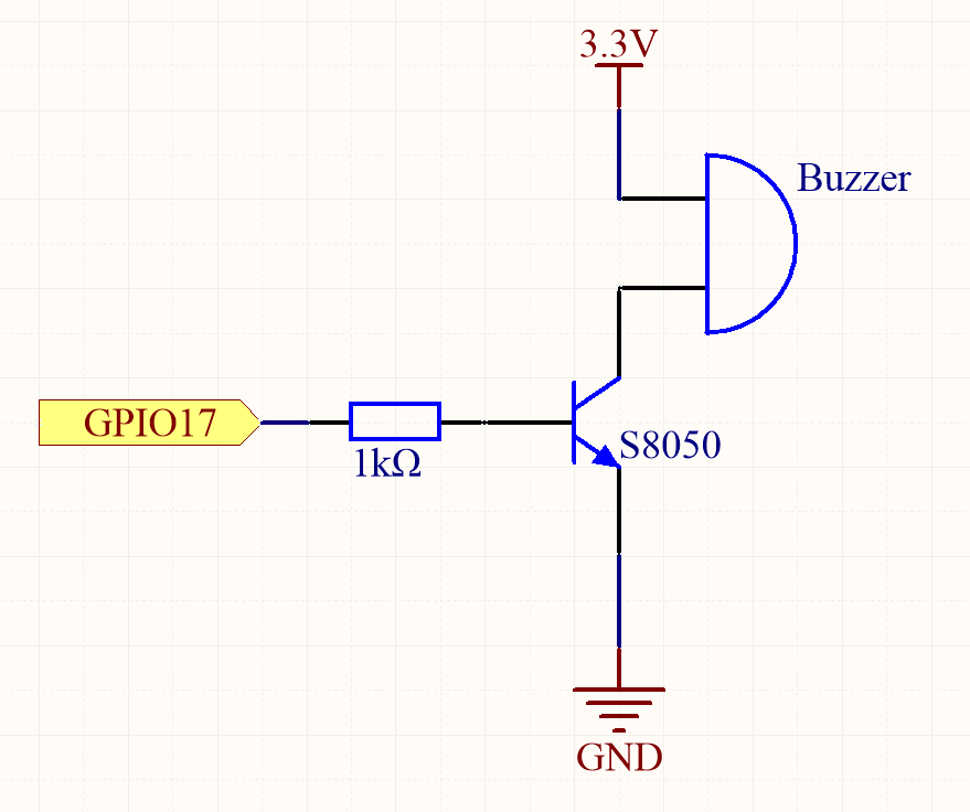

Diagrama de Conexiones
En este experimento, se utiliza un zumbador pasivo, un transistor NPN y una resistencia de 1k entre la base del transistor y el GPIO para proteger el transistor.
Al suministrar diferentes frecuencias al GPIO17, el zumbador pasivo emitirá sonidos de distintas tonalidades; de esta forma, el zumbador puede reproducir música.

../_images/1.2.2_passive_buzzer_schematic.png
