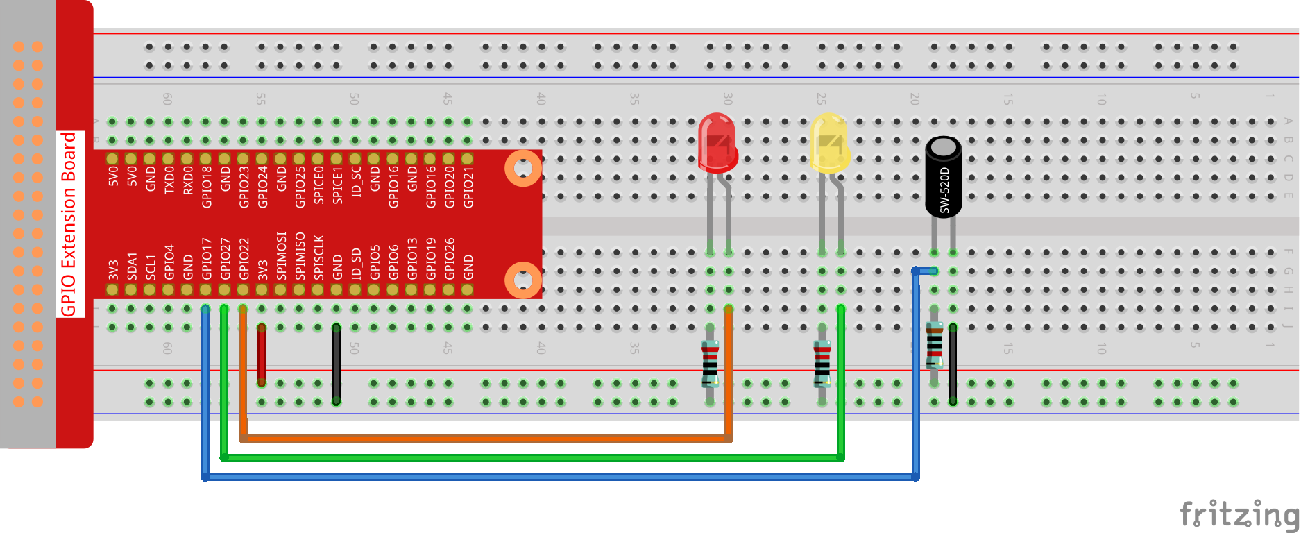

Experimentelle Vorgehensweise
../_images/image1691.png
sudo node tilt_switch.js
Stellen Sie den Neigungsschalter vertikal auf, und die grüne LED leuchtet auf. Wenn Sie ihn neigen, leuchtet die rote LED auf. Stellen Sie ihn wieder vertikal auf, und die grüne LED leuchtet wieder auf.

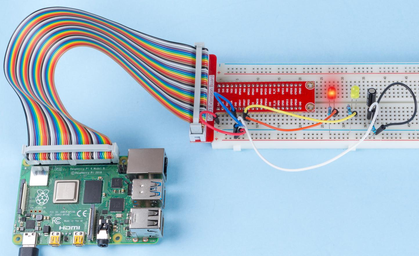

Phänomenbild
../_images/image1701.jpeg
