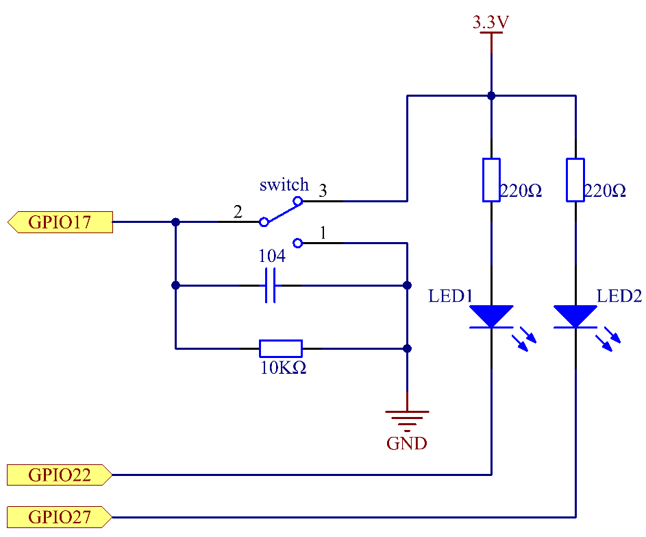

Schaltplan

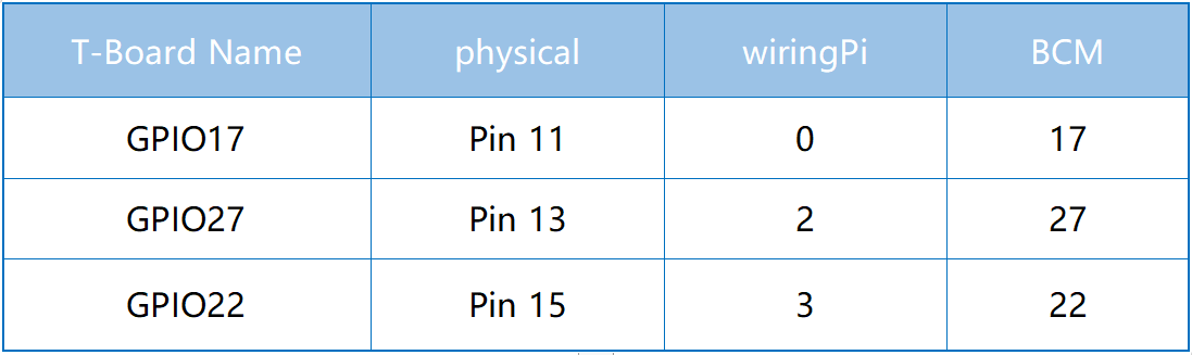

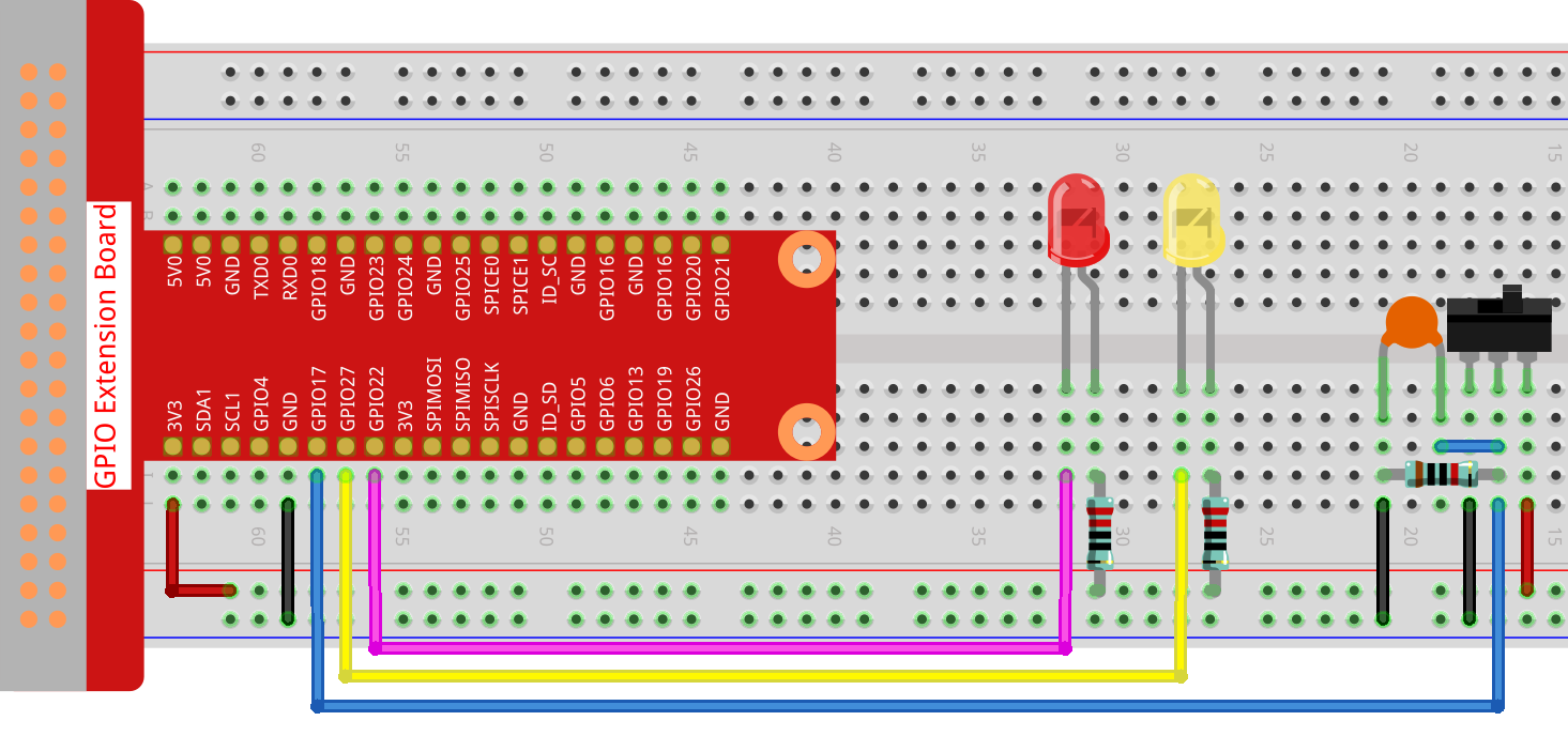

Verbinden Sie den mittleren Pin des Schiebeschalters mit GPIO17 und zwei LEDs mit den Pins GPIO22 und GPIO27. Wenn Sie den Schalter betätigen, sehen Sie, wie die beiden LEDs abwechselnd aufleuchten.
../_images/image3051.png ../_images/image3061.png
Experimentelle Vorgehensweise
../_images/image1611.png

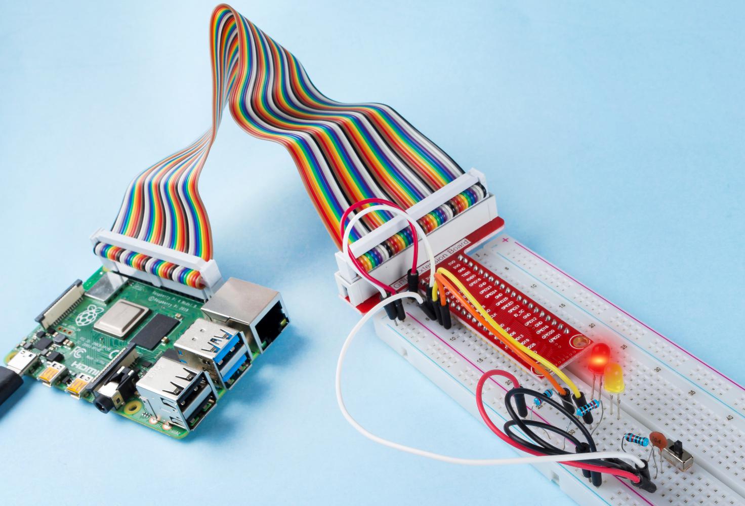

Phänomenbild
../_images/image1621.jpeg
