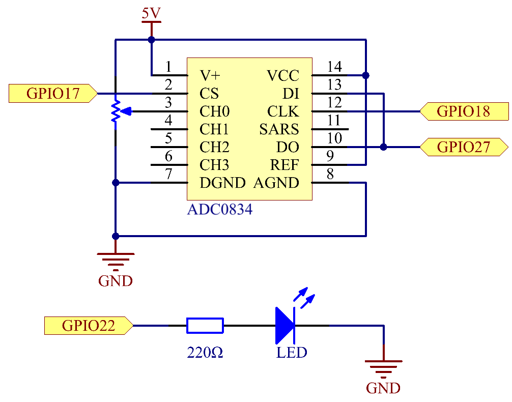

Schaltplan
../_images/image3111.png ../_images/image3121.png

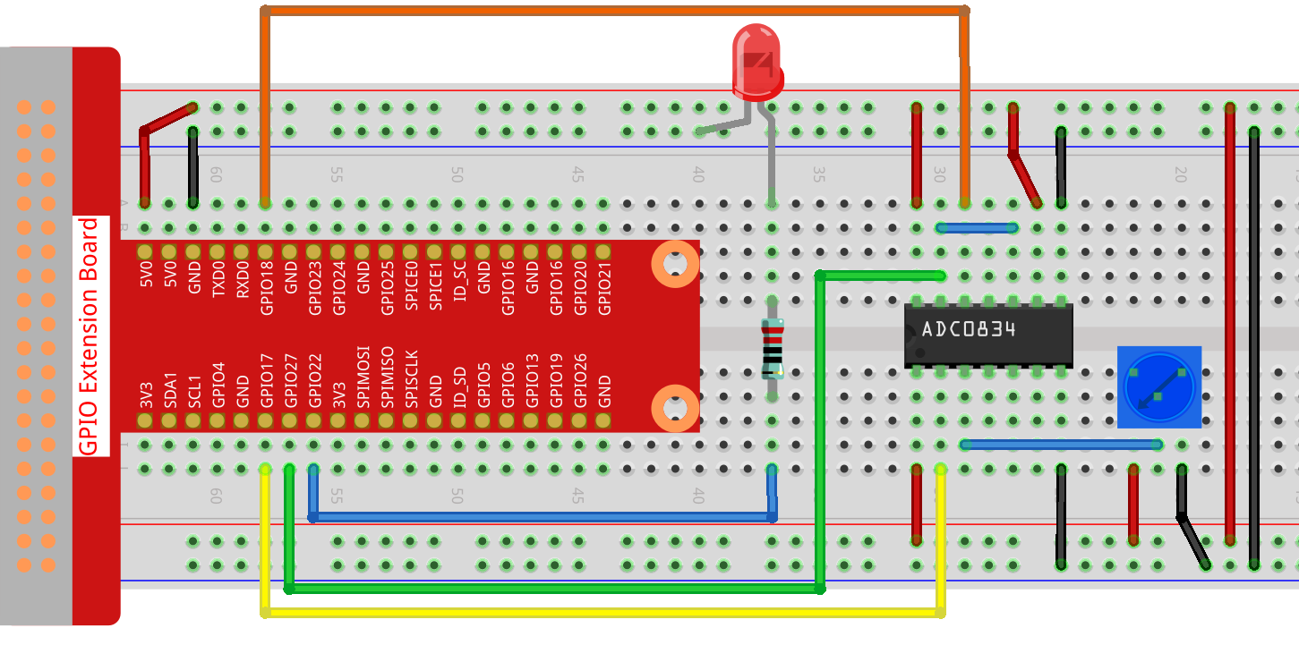

Experimentelle Vorgehensweise
../_images/image1801.png
Bitte platzieren Sie den Chip gemäß der entsprechenden Position, die im Bild dargestellt ist. Beachten Sie, dass die Kerben auf dem Chip links sein sollten, wenn er platziert wird.

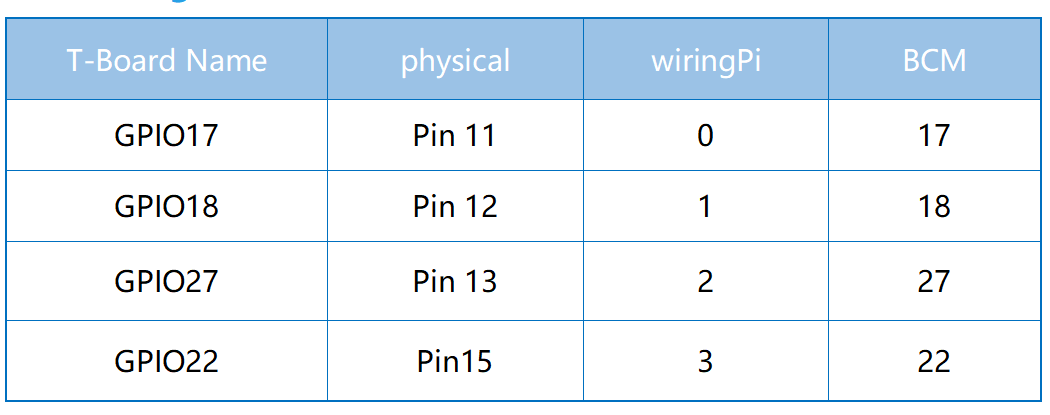

const adc = new ADC0834(17, 18, 27);
Instanziieren Sie ein ADC0834-Objekt, die drei Parameter sind seine drei Pins.

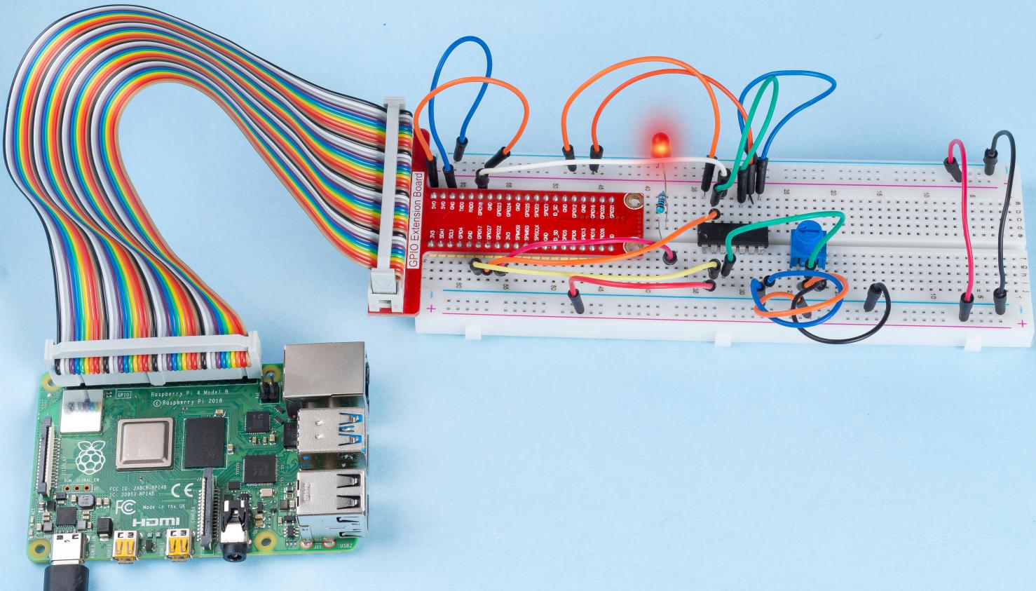

Phänomenbild
../_images/image1811.jpeg
