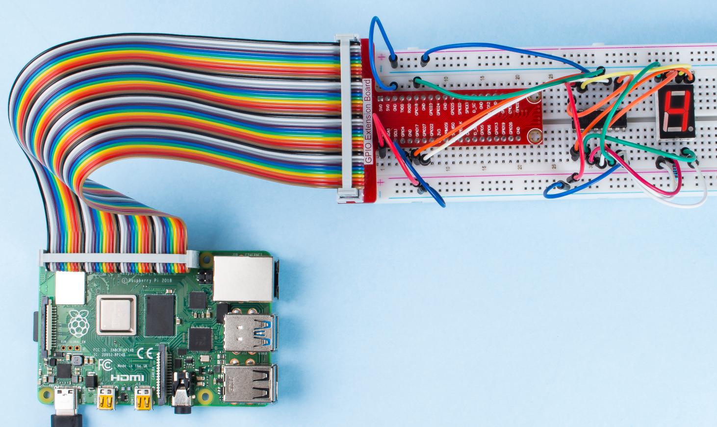

Verbinden Sie den Pin ST_CP des 74HC595 mit dem Raspberry Pi GPIO18, SH_CP mit GPIO27, DS mit GPIO17, die parallelen Ausgangsports mit den 8 Segmenten der LED-Segmentanzeige. Geben Sie Daten in den DS-Pin des Schieberegisters ein, wenn SH_CP (der Takteingang des Schieberegisters) an der steigenden Flanke liegt, und in das Speicheregister, wenn ST_CP (der Takteingang des Speichers) an der steigenden Flanke liegt. Dann können Sie die Zustände von SH_CP und ST_CP über die GPIOs des Raspberry Pi steuern, um serielle Dateneingaben in parallele Datenausgaben umzuwandeln, um so GPIOs des Raspberry Pi zu sparen und die Anzeige zu steuern.

Nachdem der Code ausgeführt wurde, sehen Sie, dass die 7-Segment-Anzeige die Zahlen 0-9 und die Buchstaben A-F anzeigt.
