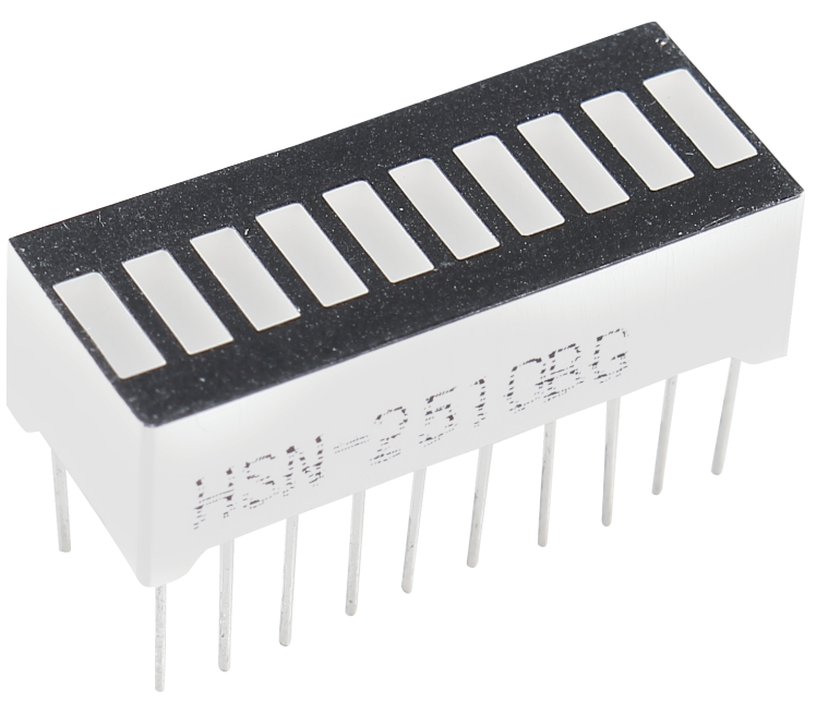

Das LED-Balkendiagramm ist ein LED-Array, das dazu verwendet wird, sich mit elektronischen Schaltungen oder Mikrocontrollern zu verbinden. Es ist einfach, das LED-Balkendiagramm mit der Schaltung zu verbinden, genau wie das Anschließen von 10 einzelnen LEDs an 10 Ausgangspins. In der Regel verwenden wir das LED-Balkendiagramm als Batteriestandsanzeige, Audioausrüstungen und industrielle Steuerungstafeln. Es gibt viele weitere Anwendungen für LED-Balkendiagramme.

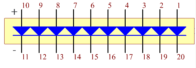

Nachfolgend ist das interne Schaltbild des LED-Balkendiagramms. Allgemein gesagt, ist die Seite mit dem Etikett die Anode und die andere Seite ist die Kathode.
