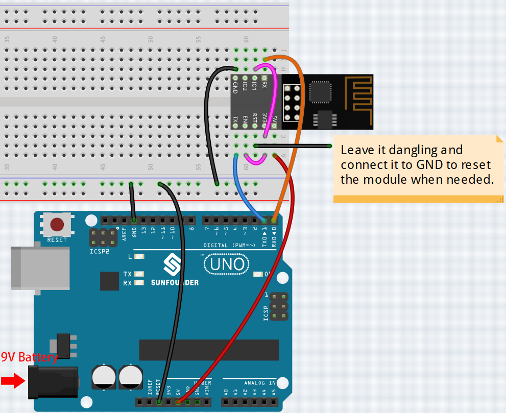

1. Costruire il circuito
Collega ESP8266 e la scheda SunFounder R3.
../_images/connect_esp8266.png

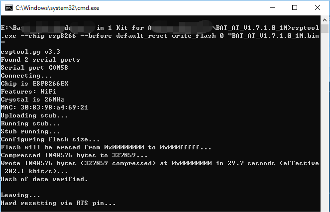

    3. Fai doppio clic su install_r3.bat per avviare la masterizzazione del firmware. Se vedi il seguente messaggio, il firmware è stato installato correttamente.

      Se la masterizzazione fallisce, controlla i seguenti punti.
      • Resetta il modulo ESP8266 collegando il RST sull’adattatore ESP8266 a GND e poi scollegandolo.
      • Controlla se il cablaggio è corretto.
      • Verifica se il computer ha riconosciuto correttamente la tua scheda e assicurati che la porta non sia occupata.
      • Riapri il file install.bat.

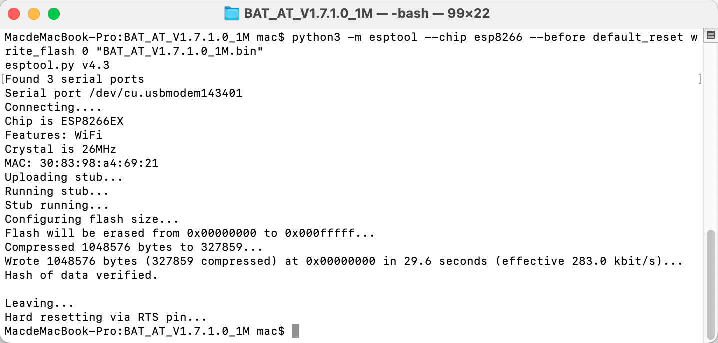

    5. Apri un terminale e utilizza il comando cd per accedere alla cartella del firmware appena scaricata, quindi esegui il seguente comando per cancellare il firmware esistente e scrivere il nuovo firmware.
      python3 -m esptool --chip esp8266 --before default_reset erase_flash
      python3 -m esptool --chip esp8266 --before default_reset write_flash 0 "BAT_AT_V1.7.1.0_1M.bin"
    6. Se vedi il seguente messaggio, il firmware è stato installato correttamente.
      ../_images/install_firmware_macos.png

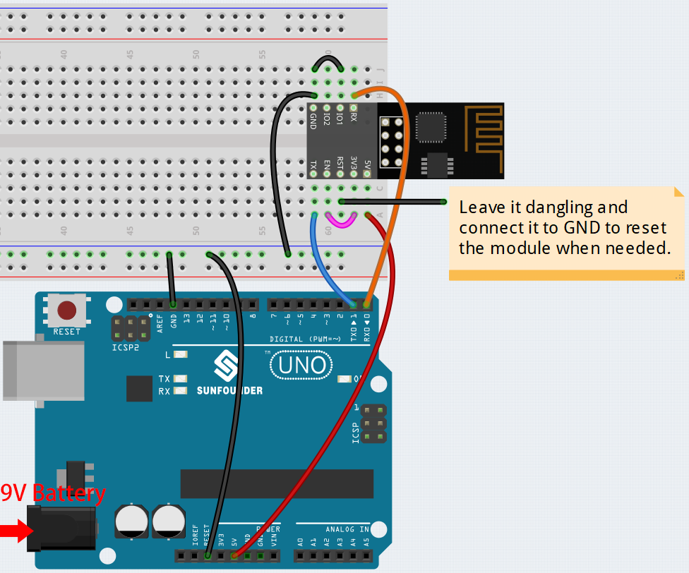

  1. Basandoti sul cablaggio originale, collega IO1 a 3V3.
    ../_images/connect_esp826612.png

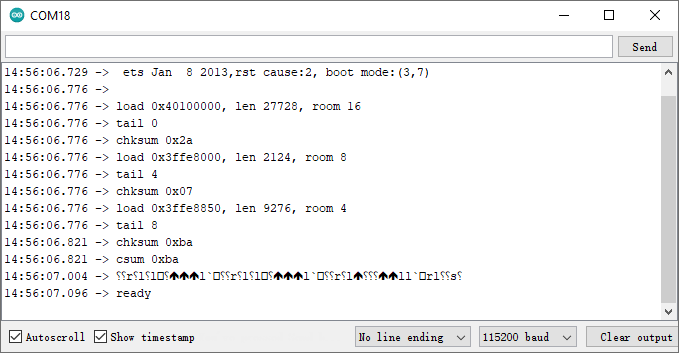

  2. Potrai visualizzare le informazioni sul modulo ESP8266 cliccando sull’icona della lente d’ingrandimento (Monitor Seriale) in alto a destra e impostando la velocità baud a 115200.
    ../_images/sp20220524113020.png
    • Se non appare ready, puoi provare a resettare il modulo ESP8266 (collega RST a GND) e riaprire il Monitor Seriale.

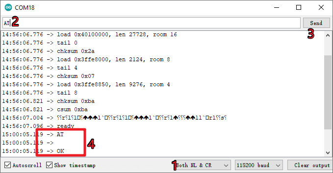

  3. Clicca su NEWLINE DROPDOWN BOX, seleziona both NL & CR nell’opzione a discesa, inserisci AT, se restituisce OK, significa che ESP8266 ha stabilito con successo la connessione con la scheda R3.
    ../_images/sp20220524113702.png

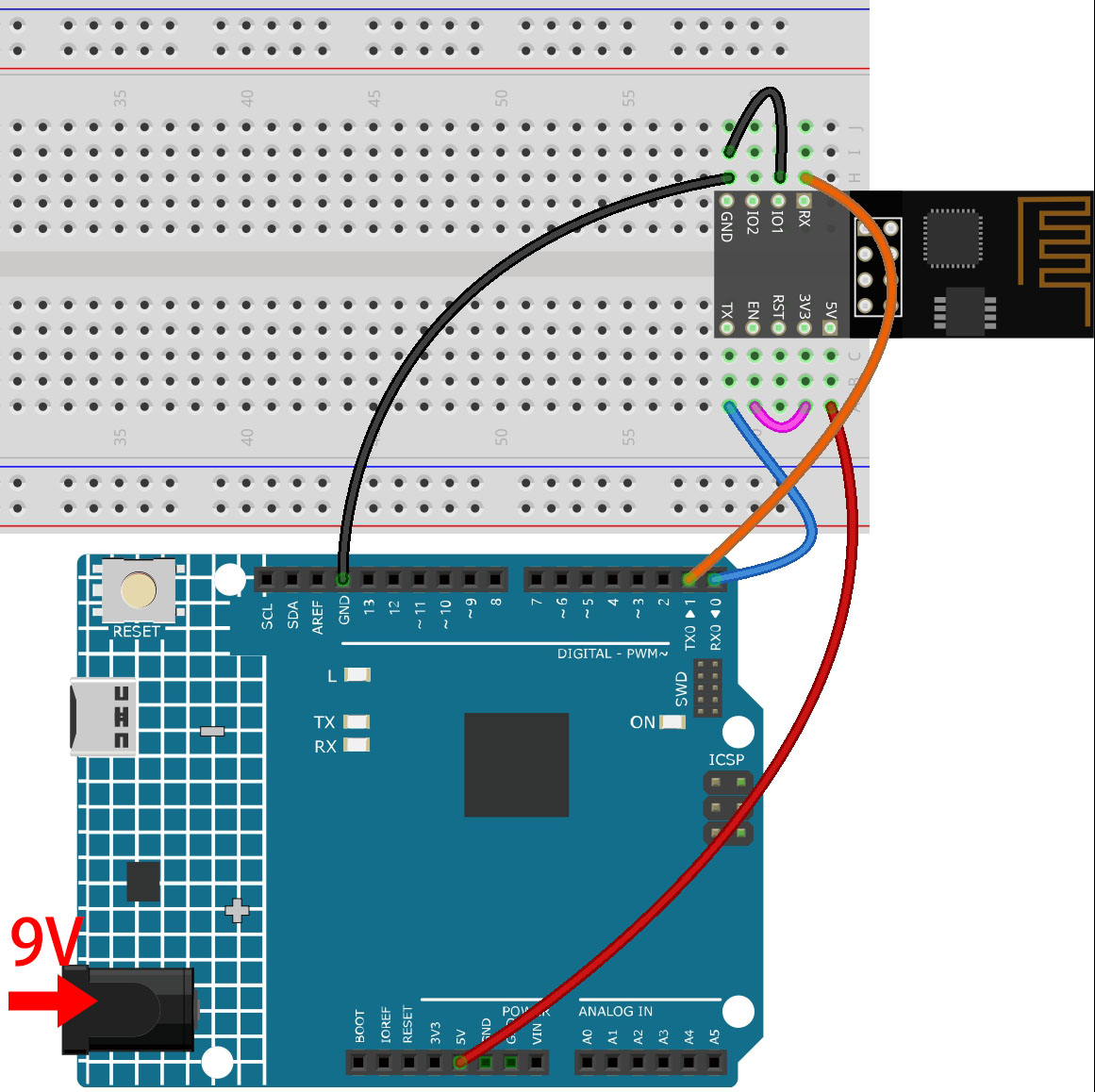

Ri-scrivere il Firmware con R4
Collega ESP8266 e la scheda Arduino UNO R4.
../_images/faq_at_burn_bb.jpg
